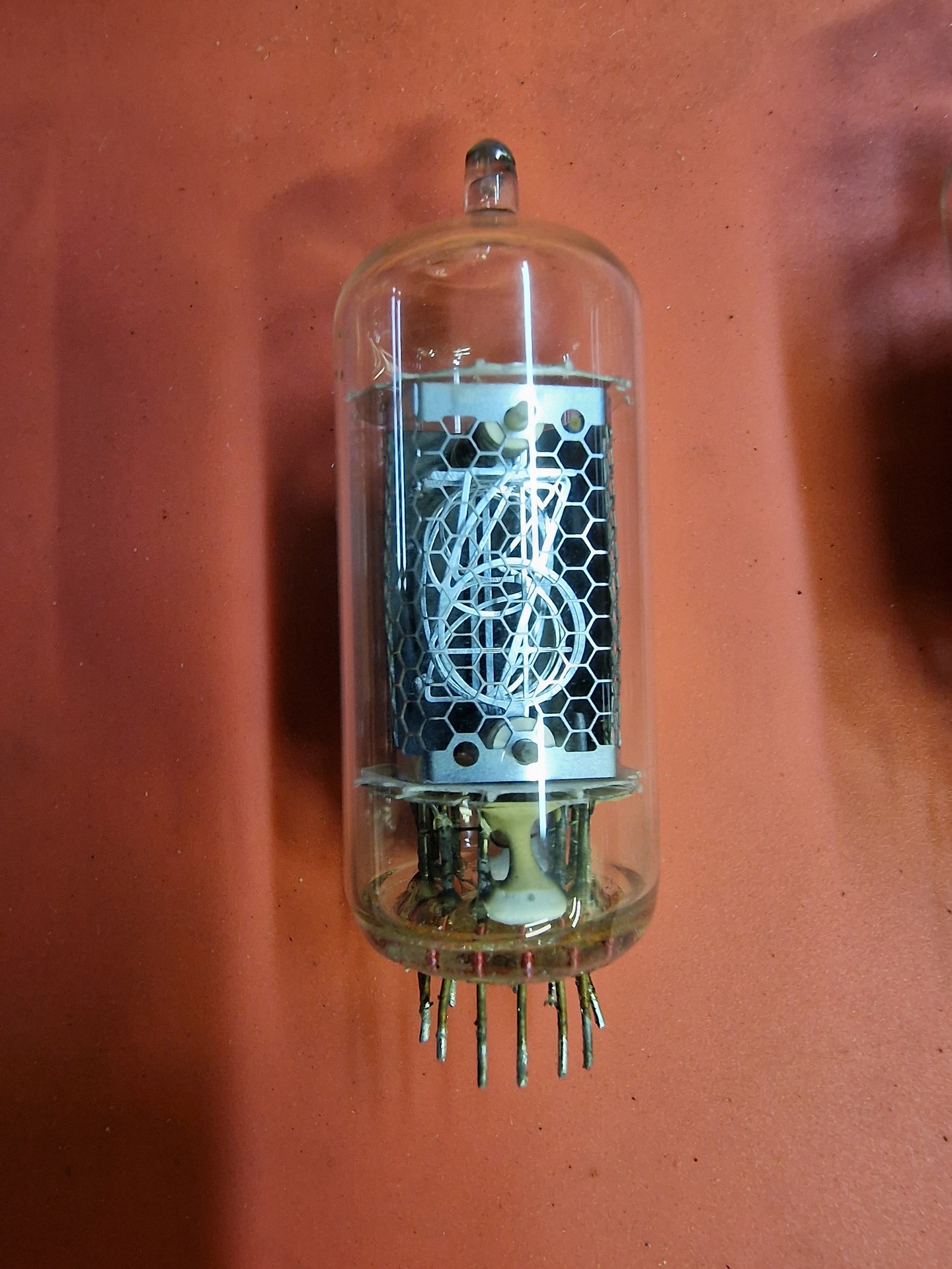

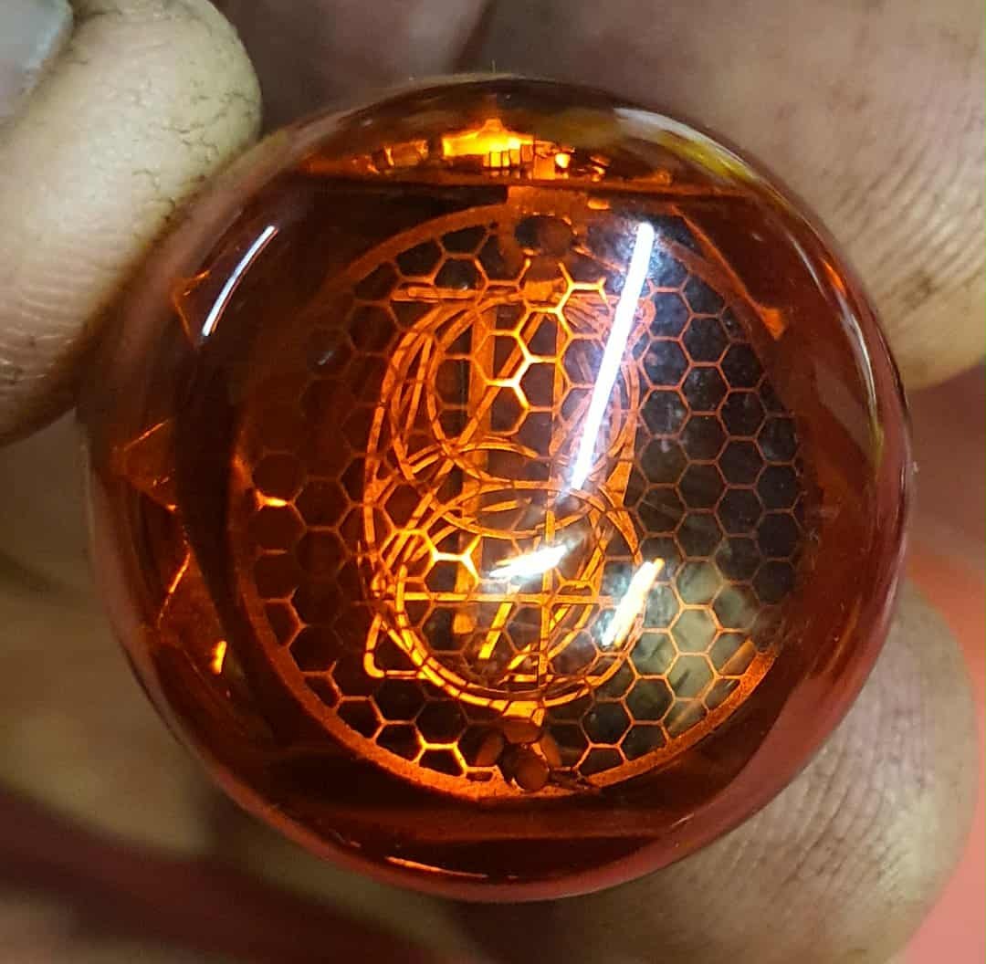

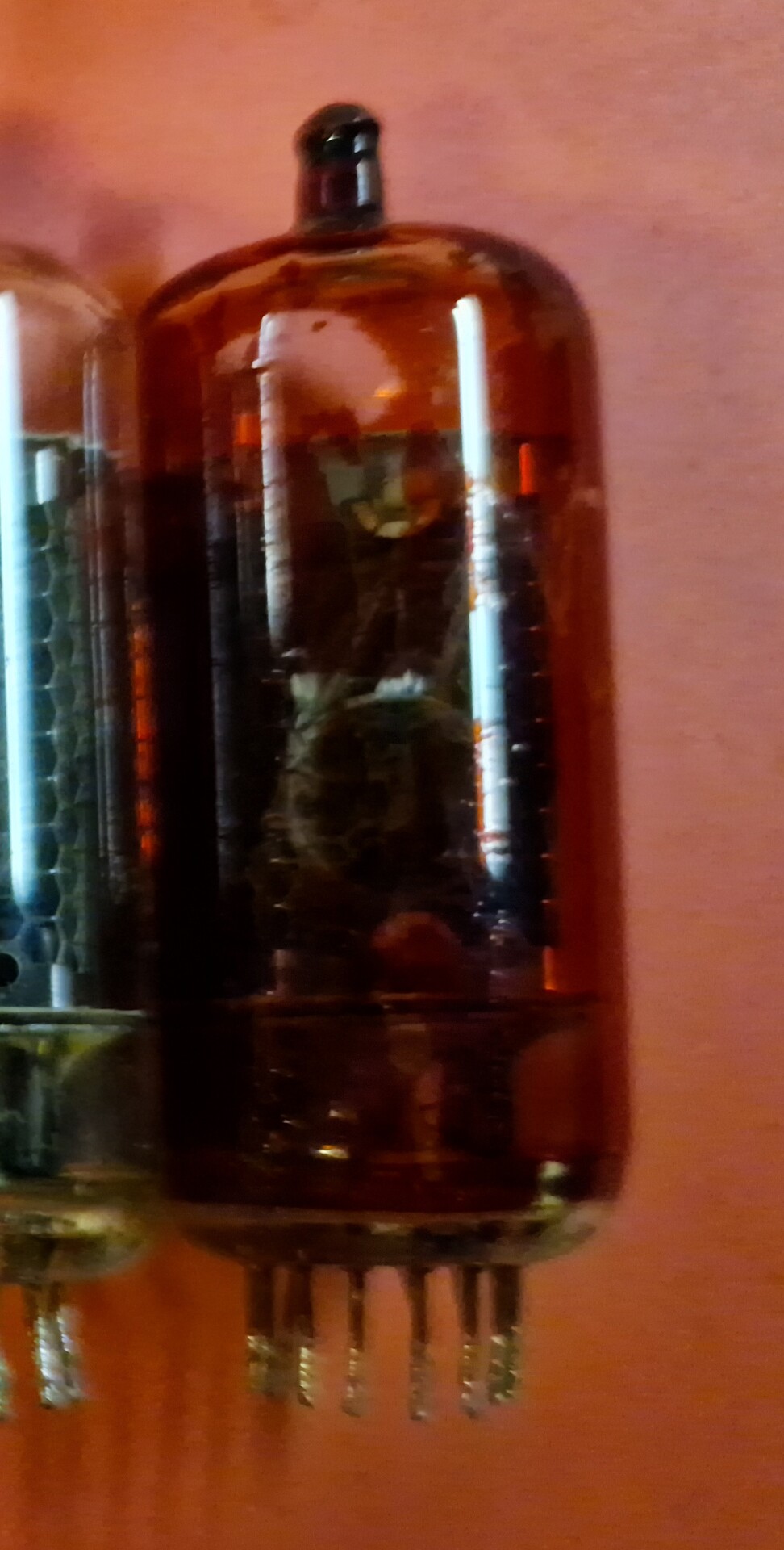

(#) VZénó hozzászólása Okt 29, 2025 /
Nixie cső áramkorlátozása
Az eggyik nap ráakadtam a pincében lévő Nixie csövekre. Sok videót néztem a működési elvről, és mindenhol elmondták, hogy kell előtét ellenállás a csövek anódjához.
Viszont lehet hiányos az iskolai tudásom, de amikor az egyik katódot a GND/negatívra kötjük, akkor egy áram folyik a körben mivel egy csak egy águnk van. Most csak az ellenálláson esik feszültség ha sorban van a csővel, vagy a Nixie csőn is esik feszültség, és ez az ellenállás hogyan korlátozza nekünk az áramot? Én ezt úgy tanulatm hogy két külön ággal (áramosztóval) lehet megoldani.
Még annyi, hogy mindegyik típusú cső 170V DC-ről üzemel?
(#) kaqkk válasza VZénó hozzászólására (») Okt 29, 2025 /
Az előtét ellenálláson és a cső belső ellenállásán alakul ki a soros eredő amin a feszültség hatására kialakul az áram . Nem minden cső 170v os ez típusfüggő .
(#) HeZ válasza VZénó hozzászólására (») Okt 29, 2025 / 1
Írd meg (csatolj képeket) milyen típusúak a Nixie csöveid. Inkább kérdezz, segítünk, mielőtt elégetnéd-tönkretennéd saját magad vagy ezen ritka, immár történelmi relíkviákat. A neten sok példakapcsolást találsz.
(#) VZénó válasza HeZ hozzászólására (») Okt 29, 2025 /
Ha minden igaz IN- 14 es csöveim vannak (de nincs ráírva) erre hasonlít a leginkább, meg egy ilyen piros szinezésű. Meg ez a ZM1020 elnevezésűek elvileg
(#) VZénó válasza kaqkk hozzászólására (») Okt 29, 2025 /
Tehát ezek szerint a cső ágain is esik feszültség? Kimérhető multiméterrel?
Természetesen ellenállás van az anód katód közt akkor feszültségesés is .... A feszültség esés kimérhető . Az anód katód közt "elvileg " állandó feszültségnek kell lenni .
(#) VZénó válasza kaqkk hozzászólására (») Nov 1, 2025 /
Mindenképpen kell hozzá tápegység, hogy kimérjem legalább az ellenállását? Mert jelenleg azzal nem rendelkezem.
(#) kaqkk válasza VZénó hozzászólására (») Nov 1, 2025 /
Nem kell mérni , a csövek adatlapján megtalálod az ajánlott feszültség- áram értékeket . Ezekből meg számítható az előtét ellenállás értéke a tápegység feszültségének figyelembevételével.
