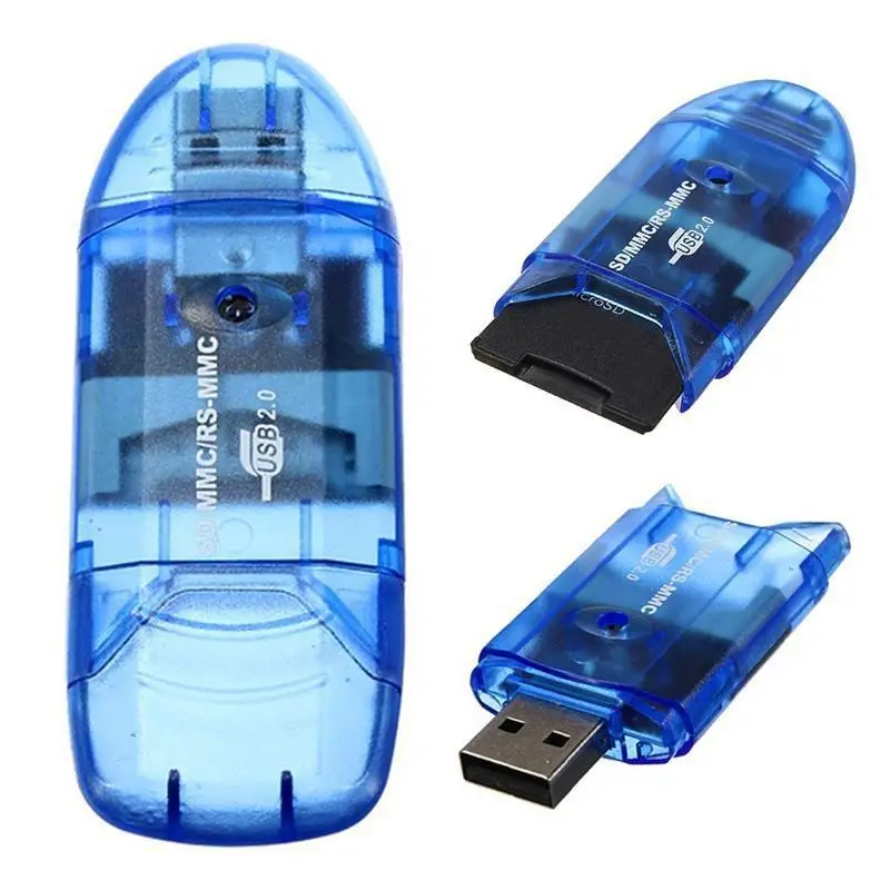

(#) Nanok hozzászólása Jan 24, 2020 /
Vásároltam egy kártya olvasót, kínai barátainktól.
Átlátszó a háza és úgy látom, hogy a két SMD kondi hiányzik róla.
Illetve a kártya foglalat középső dupla érintkezője, nincs beforrasztva.
De valamiért mégis működik, talán érintkezik így is.
Én úgy tudom, hogy ezek a kártyák elég érzékenyek, a feszültség ingadozásra.
Talán mégis jobb lenne valamilyen kondit forrasztani bele. De milyet és milyen értékűt?
330 pikósak talán vannak itthon, az megfelelne?
(#) Bakman válasza Nanok hozzászólására (») Jan 24, 2020 /
Fénykép van róla?
(#) Nanok válasza Bakman hozzászólására (») Jan 24, 2020 /
Erről a típusról van szó: Bővebben: Link
Nincs benne IC se. Gyárilag van ráintegrálva a félvezető a nyákra. Magyarul egy kis fekete paca van rajta.
A számítógépes USB aljzatok viszonylag stabil áramforrások, a kártya max. 3.3 V-ról üzemel, tehát még egy stabilizátor is van benne. Kicsi a valószínűsége, hogy kritikus alkatrész hiányozzon belőle.
Az is valószínűtlen, hogy ne lenne beforrasztva két lába, anélkül nem működik. Könnyen lehet, hogy a vezetősávok egyből a foglalat(ok) alá kanyarodnak és nem látszik, hogy használatban lenne.
Egy olyan képet vártam, ami mutatja a hiányzó alkatrészeket.
