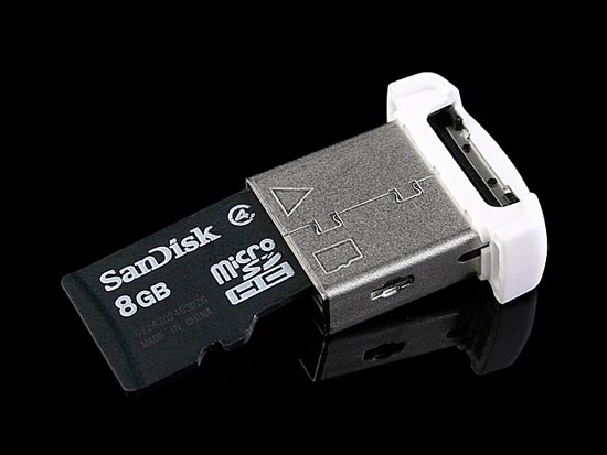

(#) mineral válasza menyus hozzászólására (») Aug 27, 2009 /
Egész jó kis szerkezet! Ilyenkor érzem, hogy elszaladt mellettem a technika...
Három évvel ezelőtt indították a témát. Ma létezik olyan kártya olvasó, hogy szinte elveszik az USB foglalatban.
Ebben lenne egy konkrét áramkör be integrálva???
(#) menyus válasza mineral hozzászólására (») Aug 27, 2009 /
Hát, szerintem ez csak a kártya foglalat, vajon ez a kütyü minek a milye lehet...?
Nem, nem csak kártya foglalat. Én ezt a kezemben fogtam és használtam kártya olvasóként. Micro SD Kártyát beledugod és azt pedig az usb aljzatba ami a pc-n van. És már működik is.
Micro sd olvasó
(#) mineral válasza mineral hozzászólására (») Aug 27, 2009 /
De ha aki mégis építeni szeretne magának egy SD readert akkor íme.
