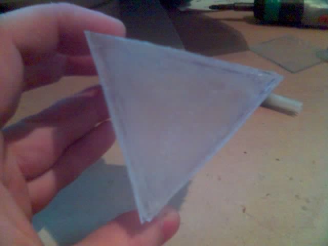

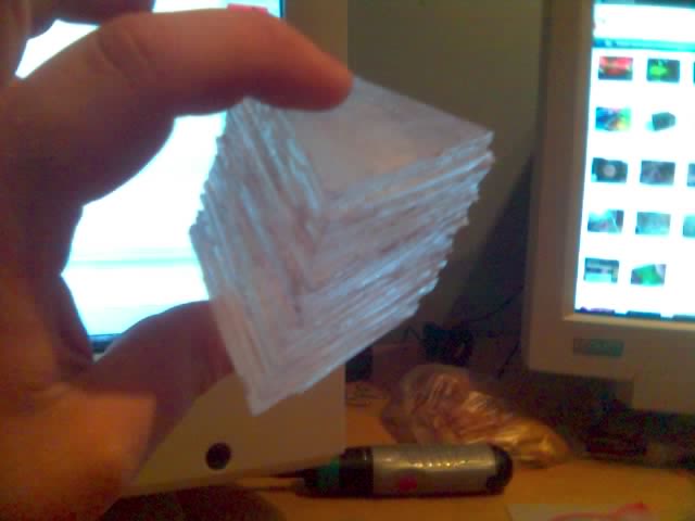

(#) fero_89 hozzászólása Aug 4, 2008 /
gyerekek tudjátok mire gondoltam ? arra hogy prizmát fogok készíteni. plexi lapokat háromszög alakra kivágom pontosan egymás fölé ragasztom úgy hogy levegő ne maradjon köztük olyan ragasztóval ami átteccő és összeszorítom a lapokat, ezután szépen lecsiszolom az oldalait hogy pontos legyen és szépen le polírozom... és kész a prizmám ,és átteccőnek kell lennie és fehér plexiből fogom csinálni , hogy miért ? tiszta fizika , a fehér prizma szétbontja fehér színt a szivárvány összes színére ha fehér fénnyel van megvilágítva.., na remélem ma eltudom készíteni a prizmát és jól jön ki minden és a fizika törvénye érvényesül amúgy ne nézzetek hülyének csak már próbáltam mindent és már csak ez az 1 megoldás maradt :S
(#) fero_89 válasza Varázsló hozzászólására (») Aug 4, 2008 /

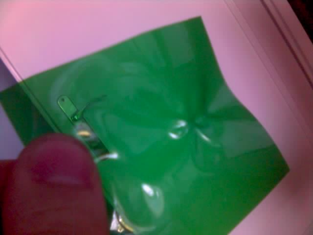

a színfólia lehet nem lesz rá jó , mert kipróbáltam 50w os spot elé tetem 2cm re és megolvadt és mivel a parabola is be fog melegedni, ezért azon is meg fog olvadni szerintem szerez alkeszfilcet vagy még próbáld meg hétköznapi üvegfestékkel amiből mindenféle feltapaszthatós rajzot tesznek az ablakba , rem tudod mire gondolok , rem tudtam segíteni
nem tudom mennyit látsz a filces munkából
és gondolom Te is valami hasonlót próbálsz csinálni
ha kell megpróbálok segíteni

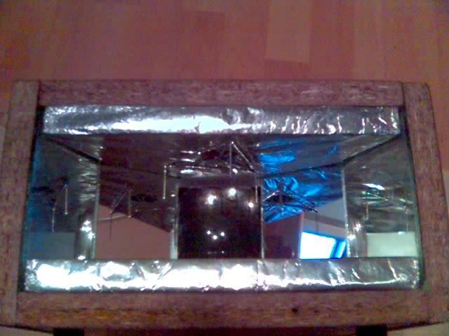

Nah már majdnem kész a doboz a corallo-nak. Fent van 4cm-s sáv és lefelé meg összemegy olyan mint egy füstgép Remélem nem lesz ott árnyék ahol az a rész van de viszont ha leesik valahonnan megvédi a lencsét. (uhh ezt megint nem fogja senki érteni. nah mindegy az a lényeg h már majdnem kész a doboz )
(#) fero_89 hozzászólása Aug 5, 2008 /
szerbusztok nem kérdezni akarok csak megmutatom meddig jutottam de csak az eleje mert a teteje elmosódott de azért lehet látni

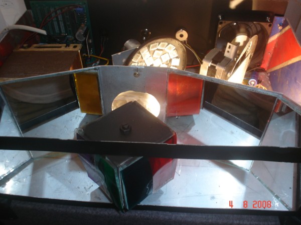

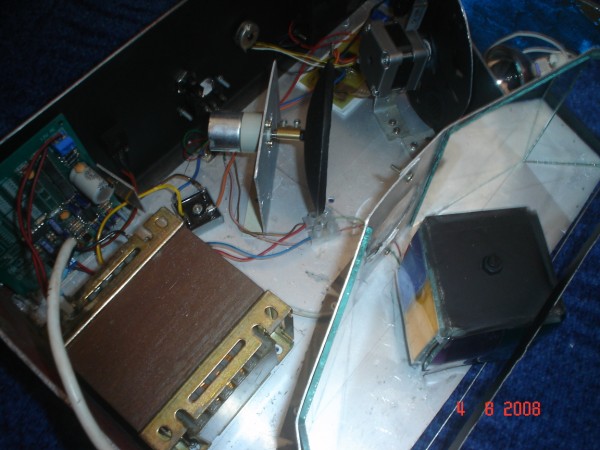

Hello! Én is shark építésébe fogtam. Mondjuk ez inkább nem is shark lesz, hanem a Martin cég Raptor nevezetű lámpájára hasonlít. A lámpa 24V-os 250W-os hidegtükrös halogént tartalmaz, 8 színt vált a zene ütemére, a kivetített corallo effektet a zene ütemére mozgatja valamint 10 ábrát vált folyamatosan (állítható sebességgel léptetgeti az ábrákat). A lámpa méretei: 400mm széles, 270mm hosszú valamint 120 mm magas. Teszek fel képeket. A lámpa még nincs kész teljesen olyan 80%-os, de tökéletesen működik. Kell még festegetni, szépítgetni, már a képek készítése óta is sokat haladtam vele.
(#) Richei hozzászólása Aug 7, 2008 /
Még teszek fel képet csak, hogy bőség zavara legyen
(#) Varázsló válasza Richei hozzászólására (») Aug 8, 2008 / 1
Szia! Szerintem tök jó lett jól nézki! Valójában kérdeznék valmit milyen üveget használsz ott a háromszög üvegnél az sima üveg ami be van fesve? vagy festet tükrök az!? Most felkelteted érdeklődésemet ezért addnál ről megépitési rajzot vagy valamit! előre is köszönöm
(#) Richei válasza Varázsló hozzászólására (») Aug 8, 2008 /
Az nem üveg hanem tükör és nem háromszöget csináltam hanem négyszöget vagyis kockát 7*7*7 cm-es. Azért kocka lett, hogy több színt tudjak használni, minden oldalon 2-őt, így jön ki a 8. Csak annyiból áll, hogy a tükrökre színfóliát ragasztottam. Elég jó a színe és fényereje. Hát megépítési rajz? Az végülis nincs. Nézegettem eredeti fényeket + már nem ma kezdtem + sokat kell kísérletezni (lencsebeállítás) + nem szoktam dokumentálni, hanem csak úgy "összevissza" mindent papírra vetek és abból lesz a kész cucc

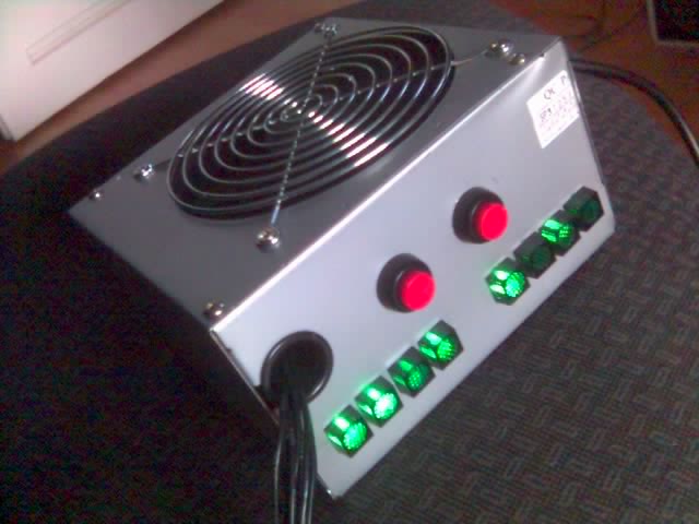

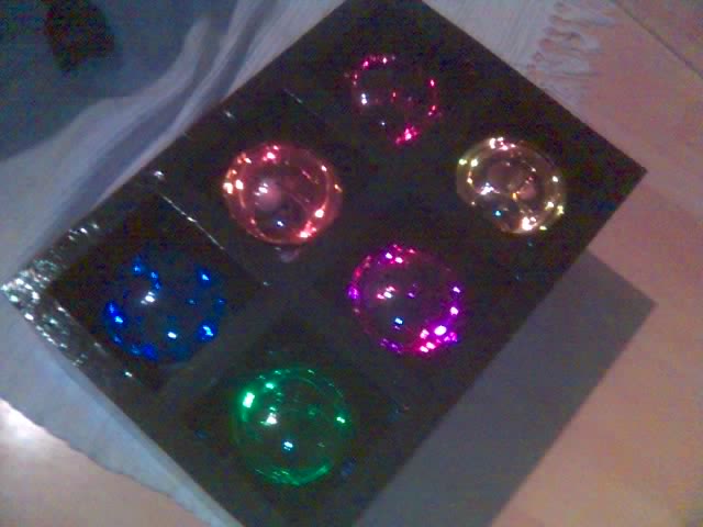

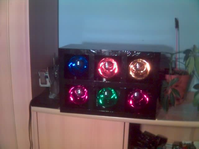

(#) fero_89 hozzászólása Aug 16, 2008 /
sziasztok már rég hallottatok rólam... hát én igy állok jelen pillanatban...
és ha akarjátok tudni akkor csináltam egy ilyet is mert unatkoztam xd
a lápa és a vezérlője
a lápa
(#) sound.man válasza fero_89 hozzászólására (») Aug 17, 2008 /
Grat. Jók lettek.
