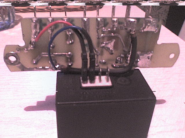

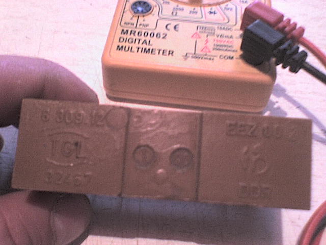

(#) nyemi válasza big-pityu hozzászólására (») Márc 27, 2008 /
Szia bi-pityu, híd el Krisz03 igaza van, íme a bizonyíték .Ja és még annyit ez egy gyári tirisztor.(az ellenállás osztó értékét látod a műszeren).
(#) nyemi válasza nyemi hozzászólására (») Márc 27, 2008 /
Bocs a „híd” -ért de nagyon reggel van.
(#) big-pityu válasza nyemi hozzászólására (») Márc 27, 2008 /
Csá nyemi!
Most nem tudom kinek van igaza! Nekem, vagy krisz03-nak
Te a jeladó és a 15-ös pont között nézted az ellenállást. A rajzom szerint ott tényleg osztóellenállás van! (R1, R2, R3)
Az érték kb stimmel is
(#) big-pityu hozzászólása Márc 27, 2008 /
Egy kis gondolkodtató!
Ha nem jó a kapcsolásom akkor:
1. Miért műkszik mégis a SIMÓ-m
2. Ha Krisz03-nak van igaza, akkor a tirisztoron nem 15-ös pontnak kellene lennie, hanem 1-esnek
Már én is gondolkodtam rajta, hogy miért fordították meg az "áramirányt" az NDK-sok, de nem jöttem még rá!
(Lehet, hogy a feszültségszabályzó ne kapjon majd 400V-ot )
(#) Krisz03 válasza big-pityu hozzászólására (») Márc 27, 2008 /
Amit eddig építettünk a mocimba CDI gyújtást, mindegyiknél a kondi ment a trafóra, és nem a testre.
Van itt egy ilyen rajz a gyári kapcsolásról, itt is úgy van, ahogy mondom: Bővebben: Link
(#) big-pityu válasza Krisz03 hozzászólására (») Márc 27, 2008 /

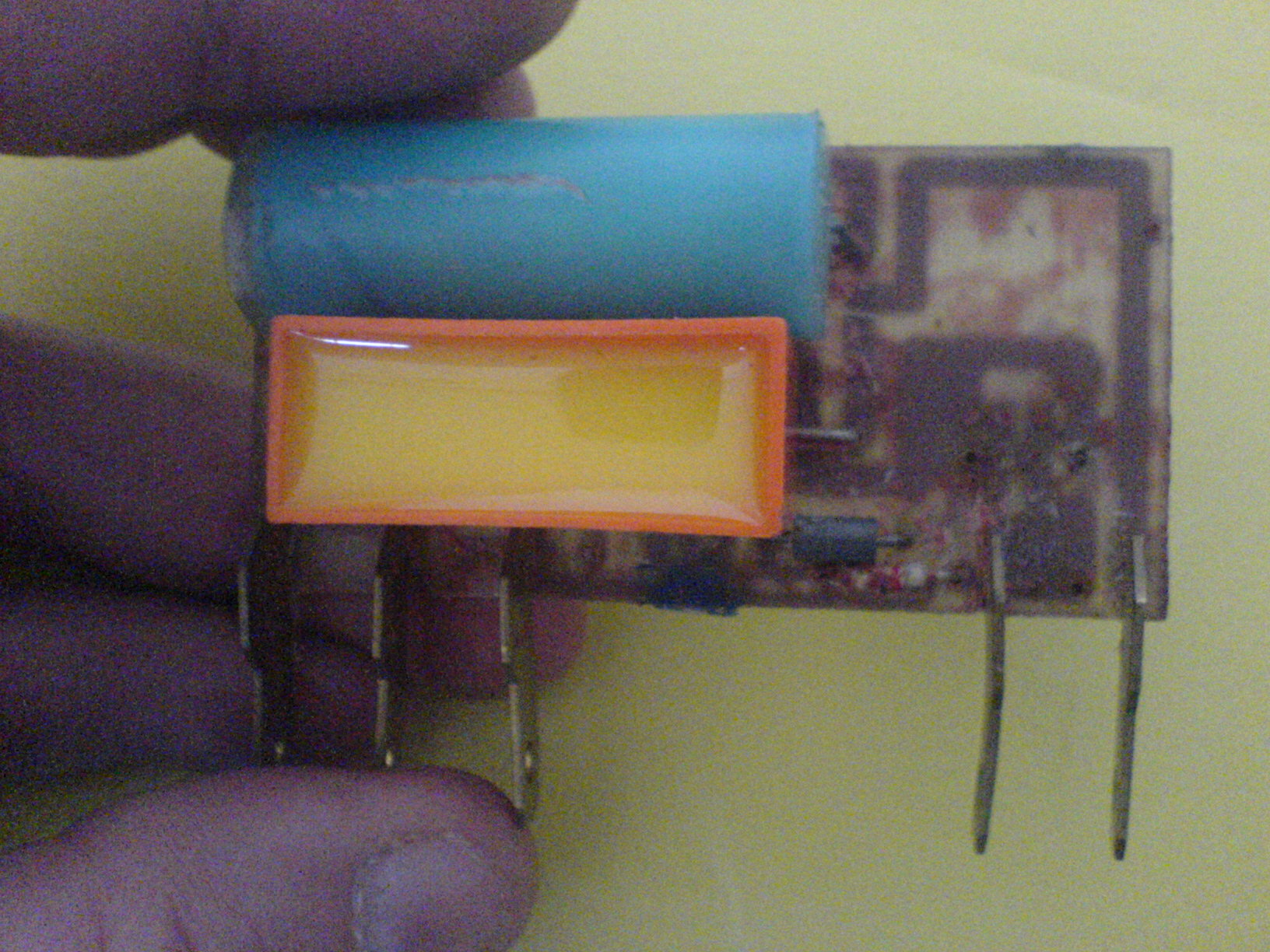

Ez a téma már teljesen felizgatott. Ígyhát irány a műhely, kotorás a lomok között, és kincset találtam. A régi szétbontott CDI gyújtás
Mégegyszer rákukk, és tényleg, el kell ismernem, hogy a rajzon a 15-ös és a 31-es jelölés fel van cserélve! Bocsánat érte.
Hogy mégis miért műkszik a motorom! Mert a rajzhoz képest valóban rosszul is kötöttem be! (Tehát jól)
A bontott CDI gyújtást azért felteszem. Köszönöm, hogy szóltatok a hibámért
A tömbkondenzátort én tettem bele, mert a gyárit bontáskor szétvágtam
Nem én a 13-as és 31-es pont között néztem az ellenállást, azért szerintem is neked fordítva van, bár nem tudom hogy gyárit, szedtél- e széjjel, mert kisipariban mindent előfordulhat. Amúgy persze úgy is működik csak a tirisztor a gyújtótranszformátoron, keresztül kapja a vezérlést és az nem valami egészséges főleg, azért mert nagy fordulatnál egy ellenállást (impedanciát) képvisel az impulzus körben. Különben én is szétszedtem már pár gyárit, elektronikát nekem ez a kapcsolásom, amit csatolok szinte ugyan az, mint a tied, meg csatolok egy másikat is, amit meg egy lengyel lapról szedtem le abban meg más az ellenállásosztó meg a tirisztor, de az is jól működik, tudom, mert megépítetem én is. De most más üzemel a Simsonomba az egy gyári malossi gyújtás adaptációja, ha gondolod, kipróbálhatod nekem nagyon bevált. Amúgy van egy oldal (nem tudom ismered-e) ami tele van gyújtás, töltés, LED-es lámpa, szóval minden olyan elektronikával, ami kis motorokon található. Íme a link: http://www.motelek.net/ olvasgasd szerintem jó kis kapcsolások, vannak benne. Üdv nyemi
Amit én szétszedtem az egy magyar kisipari CDI gyújtás volt, ami gyárilag nem működött. Megpróbáltam arról lekoppintani a kapcsolást. A jelölést viszont a gyári NDK-s gyújtásról vettem fel, mivel a magyart darabokra vagdostam. (Lelet, hogy a jelölések sem stimmeltek a magyaron!)
Amit küldtél "ace" kiterjesztéssel fájlt azt mivel lehet megnyitni?
Mondjuk még annyit, szeretnék hozzá tenni a malossi féléhez, hogy abban a tirisztor gate-jén 15nf/63v kondi volt de nekem a 220nf/63V jött be lehet, hogy azért mert csak 15ohmos az impulzus tekercsem annak meg 120 ohmos volt. Itt a fájl darabokban. Üdv nyemi.
Itt a többi
Köce kiprószálom!

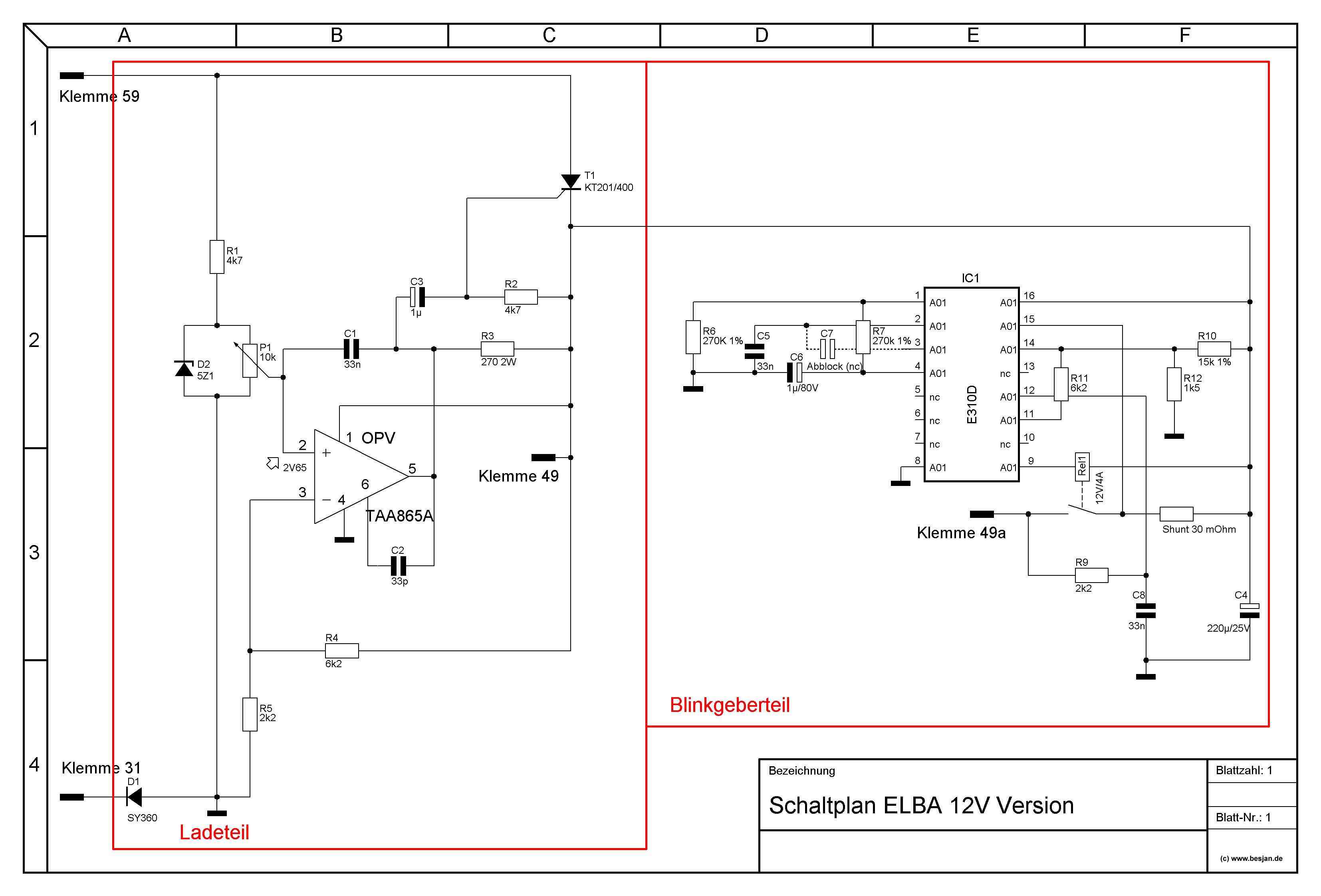

(#) Tápos Lajos válasza csaadaam hozzászólására (») Márc 27, 2008 /
Eltudnátok-e küldeni nekem a Simson ELBA elektronikus gyújtás "dobozkájának" belső kapcsolási rajzát?Szedte már vki szét azt a beöntött dobozt?ai9@freemail.hu Köszi.
(#) big-pityu válasza Tápos Lajos hozzászólására (») Márc 27, 2008 /
Szervusz Lajos!
Szerintem te az "ELBA" (Elektromos töltő- és villogóberendezés) egységre gondolsz, de az sajnos még nem kúszmákoltam szét egyet sem
Talán ez segíthet Itt
