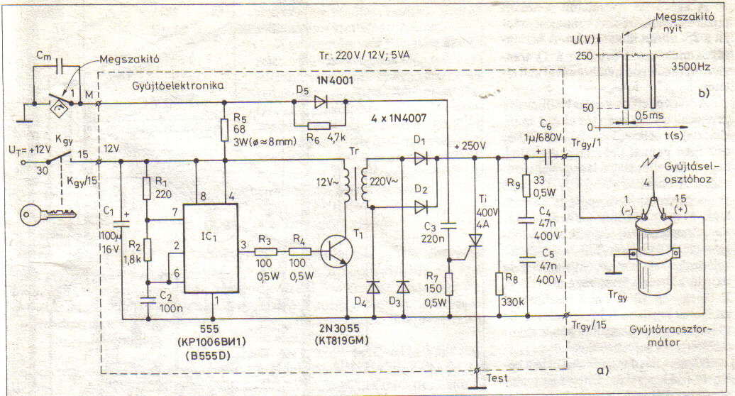

(#) LipiG hozzászólása Jún 13, 2008 /
Szeretnék a simómhoz CDI gyújtást építeni akksiról és egyenlőre megszakítóval (később majd fejlesztek elöbb ez működjön). Találtam is több rajzot, de végülis sztem a csatoltnál maradok.
Problémám/ kérdésem az lenne, hogy szeretném a méreteit kicsit csökkenteni. (SR50em van és nem akarom az ülés alá tenni, inkább előre)
A 2n3055-öt BD 249-el helyettesíteném (bár ez minimális), a másik pedig a trafó. Ezt nem lehetne vmi PC tápból valóval helyettesíteni, vagy annak a vasmagjára újra tekerni? Ha igen milyen drótból és hány menet? Hogyan számoljam ki esetleg?
Bármilyen kritikát, javaslatot várok!
Előre is köszi!
http://www.hobbielektronika.hu/forum/files/27/27ee25cedbbc73ae68927...a3.jpg

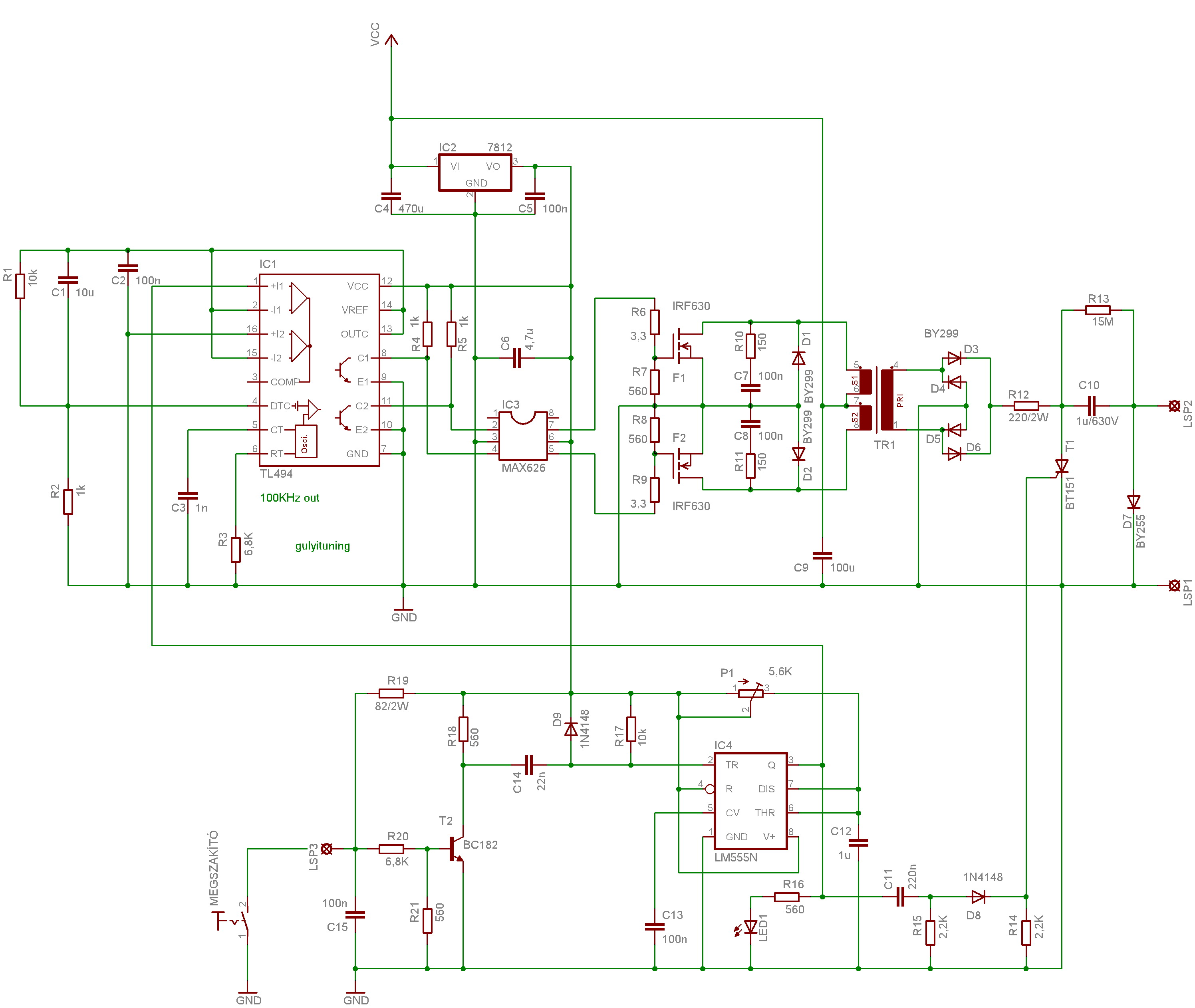

(#) gulyi88 válasza LipiG hozzászólására (») Jún 13, 2008 / 4
csá
RTÉK 93-ból való aszzzem...
látom teis rájöttél, hogy ez a DC/DC így elég fosh...
saját fejlesztésű gyuszimat ajánlanám, az összes feltételednek megfelel (akkus, mexás, viszonylag kicsi)
(előző vezrió az 50*125*40 mm (szélesség*hossz*magasság))
képek
igaz hogy ez induktív jeladóshoz van de lényegében egyformák...
nyákot is összehozhatjuk..

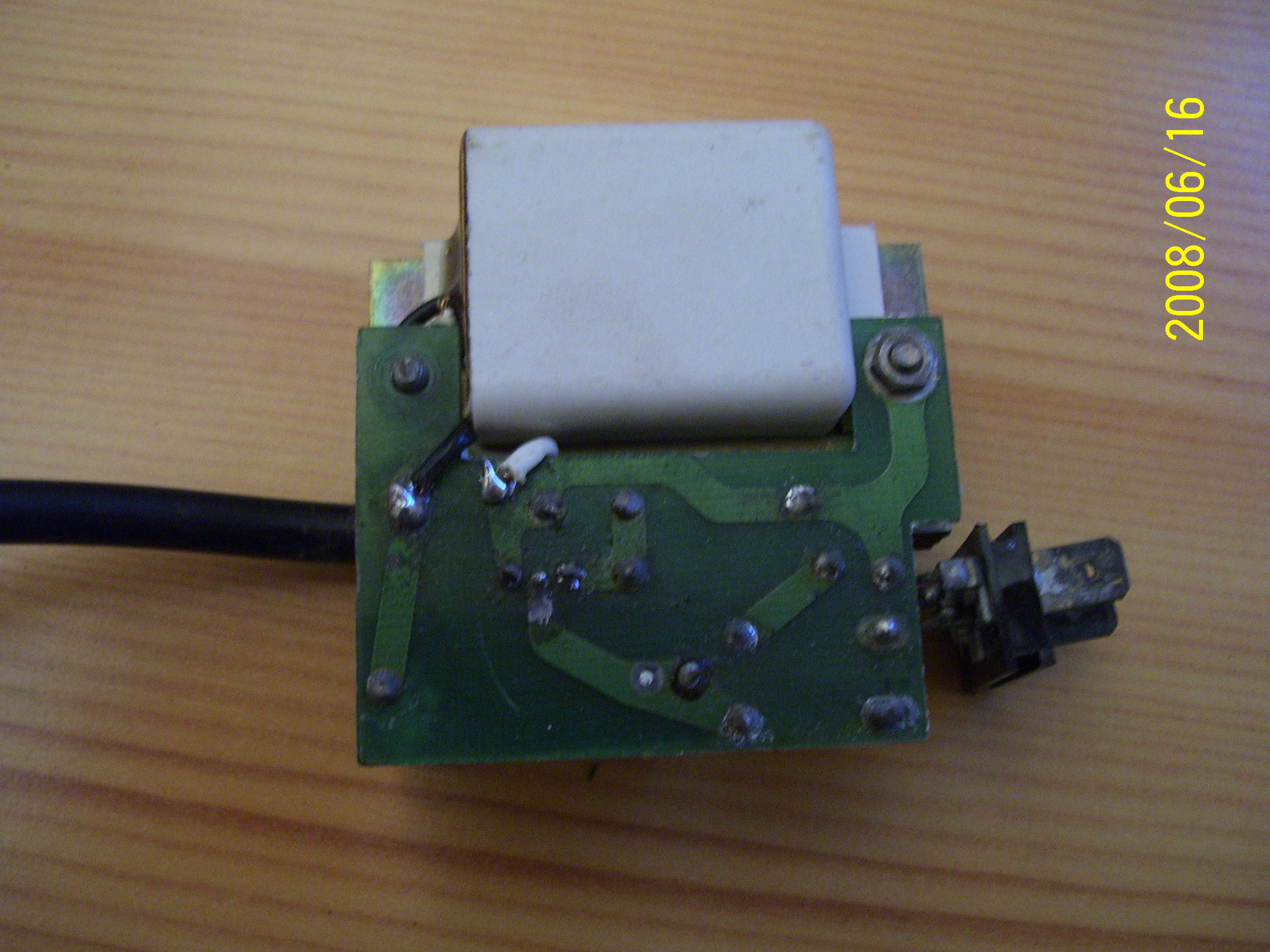

(#) nar_ancs hozzászólása Jún 16, 2008 /
Srácok a Robi 151 gyújtása hogyan működik tudja valaki?
Nem lehetne átalakítani a Simsonhoz?
Akkumulátor az nincs benne.
Az elektronikáról esetleg tudnék képeket hozni, ha ez segít.
(#) nar_ancs válasza nar_ancs hozzászólására (») Jún 17, 2008 /
Esetleg kép a gyújtásról....

(#) mex válasza nar_ancs hozzászólására (») Jún 17, 2008 /
Szevasz. Nem érdemes vele vesződni.
A fordulatot a trafója nem birja igazán,nem erre van méretezve. A kondinak legalább dupla kapacitásúnak kellene lennie.
Másik tekercset kellene késziteni,olyat amin a gerjesztés nagymenetszámú részén kivül van egy kisebb menetszámú jeladótekercs is....
