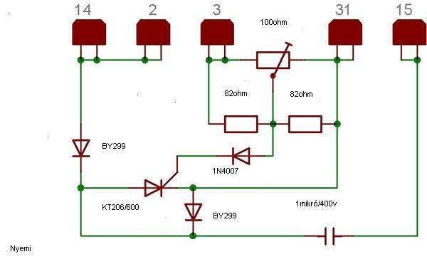

Hasonló problémám van nekem is az elektronikus gyujtású Simsonommal. Néha van szikra néha nincs. A jeladó lehet a bűnös mert amikor rámértem az ellenállás érték 35-40 Ohm között volt. De mihelyt az alaplapot a csavarhúzóval óvatosan megkocogtattam, a műszer szakadást mutatott?! Még nem volt módomban jeladót szétszedni de gondolom hogy egy tekercs van benne. Mivel az egész gyantába van kiöntve vennem kell egy új alaplapot. Ha esetleg ebben a témában van valakinek több tapasztalata, szivesen vennék egy két jó tanácsot. Üdv Mindenkinek B.János
A jeladót ne vastartalmú dologgal kopogtasd! a műszer nem szakadást akar kijelezni,hanem ilyenkor a fém mozgatása miatt indukálódott feszültség csapja be.Egyébként ez arra utal,hogy a jeladó jó. Próbáld műanyagdarabbal kocogtatni,ha erre is nagymértékben változik az ellenállása akkor már joggal gyanakodhatsz a jeladóra.
Olvasd át ezt: A tirisztoros gyújtás impulzustekercsének javítása. Lehet ezzel megoldódik a probléma, és megismered a belső felépítését.
Nagyon szépen köszönöm a valóban korrekt és szakszerű válaszokat. Kedves Krisz03! A link amit megadtál valóban fantasztikus. A Horváth Úrnak is gratulálok. Még egyszer kösz. Kedves Mex! Műanyagdarabbal is kocogtattam de akkor is előfordul hogy szakadást jelez a műszer. Most éppen nem mérek ellenállást rajta. Megpróbálom a Horváth Úr leírása alapján a jeladót ellenőrizni, mielőtt vennék egyet. Köszönöm János
Tegnap már nem volt erőm leírni: Nekem is gondok akadtak 1-1.5 hónapja a jeladóval. Hidegen tökéletesen ment a moci, de bemelegedve durrant egyet, majd leállt, nem lehetett beindítani, szikra elvétve volt csak. Ha lehűlt, újra beindult. MIKI (mi csak így hívjuk a cikk szerzőjét) leírása alapján próbáltam javítani, de a féltekercsek ellenállása "nem állt helyre". Az egyik több, mint 1 Ohm-mal nagyobb volt, mint a másik. Valószínűleg menetzárlatos lett. Szóval újat kellett vennem, amiben már van 500km. Úgy látom, a Te jeladód névlegesen 32 Ohm-os lenne. Ne lepődj meg, ha veszel újat, és az csak 16 Ohm-os lesz. A lényeg, hogy a féltekercsek ellenállása megegyezzen. Ha épp nem indul majd a moci, nem kell elkeseredni, csak a potin kell állítani. De csakis akkor, ha jó helyen van a szikra (megfelelő előgyújtás), karburátorral is minden rendben, és megsem indul. A gyújtáselektronika kapcsolási rajzán látszik, hogy miről beszélek. Az értékek nem szentírások, de én ezt építettem meg, és használom már jó ideje. Krisz

Köszönöm a kiegészítést. Ha jól értem te a gyujtásvezérlést magad építetted meg a kapcsolási rajz alapján. Ez a gyári vezérlésnek a rajza? János
Igen, én építettem, mert nem volt gyári gyújtó elektronikám, és venni sem akartam.
Ez a gyári elektronika rajza, de mint mondtam, nem biztos, hogy ezekkel az értékekkel szerelték. Bár erre elég nagy a valószínűség, mert ezekkel megépítve tökéletesen üzemel. Ja igen, a tirisztor lehet TIC106, TIC126, BT151, vagy valami ezekhez hasonló. Én BT-t használtam.

A jeladónál a kis panelon a fólia szakadt volt, ezért nem volt szikra. A forrasztópáka megoldotta a problémát. Egy rúgásra indult , talán ilyen még sosem volt. A leszerelésnél az alaplapot összejelöltem a blokkal. Ettől függetlenül kiváncsi lennék Pl.az előgyujtás nagyságára, vagy egyáltalán hogy néz ki a gyujtásbeállítás a tirisztoros változatnál. Tudnál ehhez instrukciókat adni? Ha esetleg ez műszereket igényel nem probléma valahogy megoldom. Az eddigi segítséget is köszönöm. János

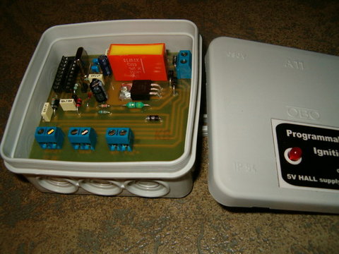

Meg próbálom össze szedetten és konkrétan megfogalmazni mit is akarok valójában. Az lenne a lényeg hogy van nekem 2 darab tilisztoros motorom , Etz 125 és Simson Sr 50. Ezekhez szeretnék egy ilyesfajta CDI gyújtós dobozt (ami a képen található) ami mindkettőbe nagyobb átalakitás nélkül beépíthető és az előgyújtás mértékét és a gyújtás erősségét szabályozná, egyszóval a gyújtás sok paraméterét amit mi előre be tudunk programozni soros perton keresztül. Konkrétan arra lennék kiváncsi hogy mi kell hozzá. (További képek http://kep.tar.hu/sub-ee19 azonbelül versenygyújtások és ott lessz a Programozható CDI gyujtás) Segítségeteket előre is köszönöm!
Először is nevezzük nevén azt a bizonyos részegységet/alkatrészt. Tehát helyesen: tirisztor. Másodsorban pedig úgy tudom, hogy a srác, aki ezt készíti, ezt a PIC-es gyújtást használta fel alapul. Többet viszont nem tudok róla, bár terveztem az elkészítését, de nem lett belőle semmi sem.

Már csak meg kell csinálni a NYÁKot és kibogarászni hogy mi kell hozzá az oldal alapján.
És a legfontosabb: kiokoskodni egy megfelelő gyújtásgörbét.
