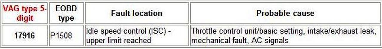

Felraknám a képeket és ha szükséges hozzá magyarázat majd megbeszéljük de az az érzésem, hogy az EGR-nél is lehetnek problémák és a magas fogyasztást okozhatja a légtömegmérő hibája vagy az azzal társuló részeknél előforduló hiba (fojtószelep állás érzékelő, légszűrőház ...)

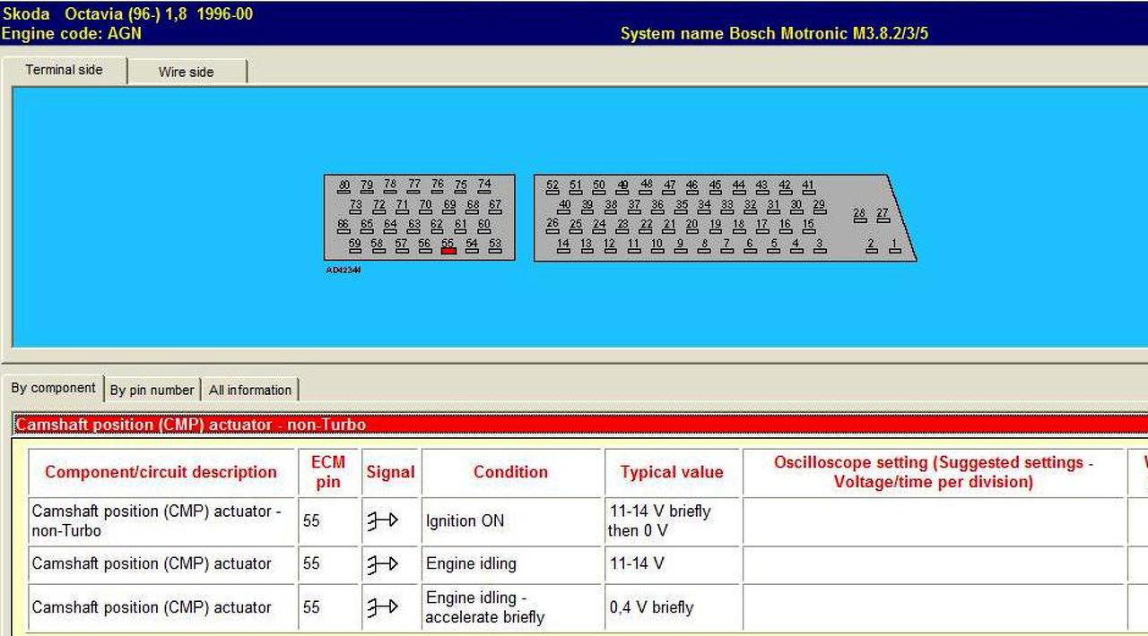

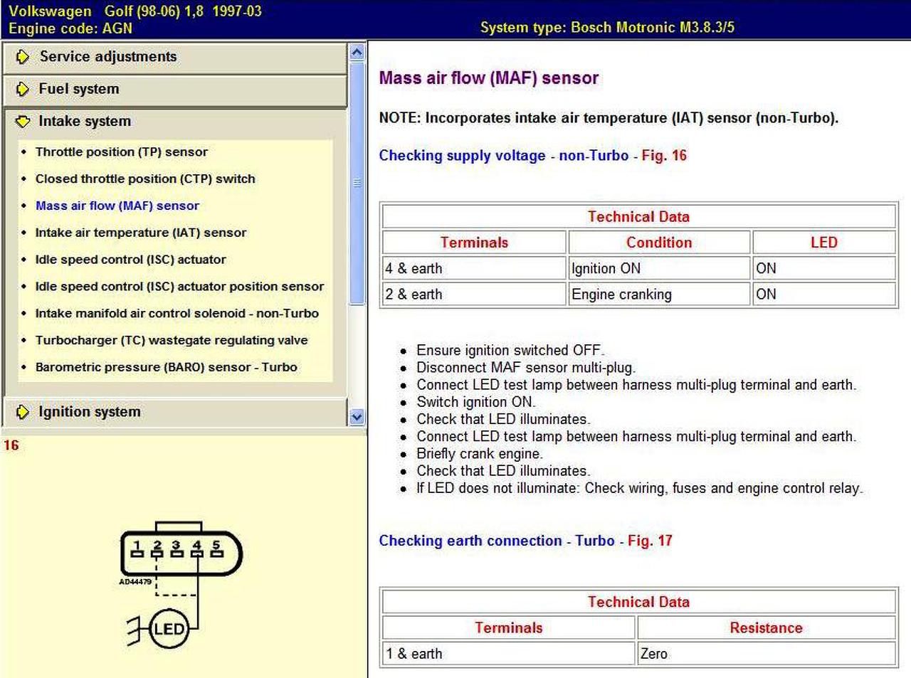

Sziasztok. Valaki megnézné nekem hol találom az AGN motoron a (G42) Beszívott levegő hőmérséklet jeladót?
Van egy hibakódom rá. DE nem találom a szívócső környékén. Van egy sejtésem, hogy egyben van a légtömegmérővel. Csak az a fura hogy egy Link ilyen valamit találok a webshopokban. Köszönöm
Amiről beszéltünk légtömegmérő és annak hőmérsékletét mérő érzékelő egyben van. Csak a VW-s megfelelőjénél találtam róla értékeket és némi gyors tesztről információt. A hibakódhoz ebben a programban kissé más meghatározást írnak le de ez jobban közelít a meghibásodás leírásához, mivel a kérdéses darabban nem is volt benne a dióda.
