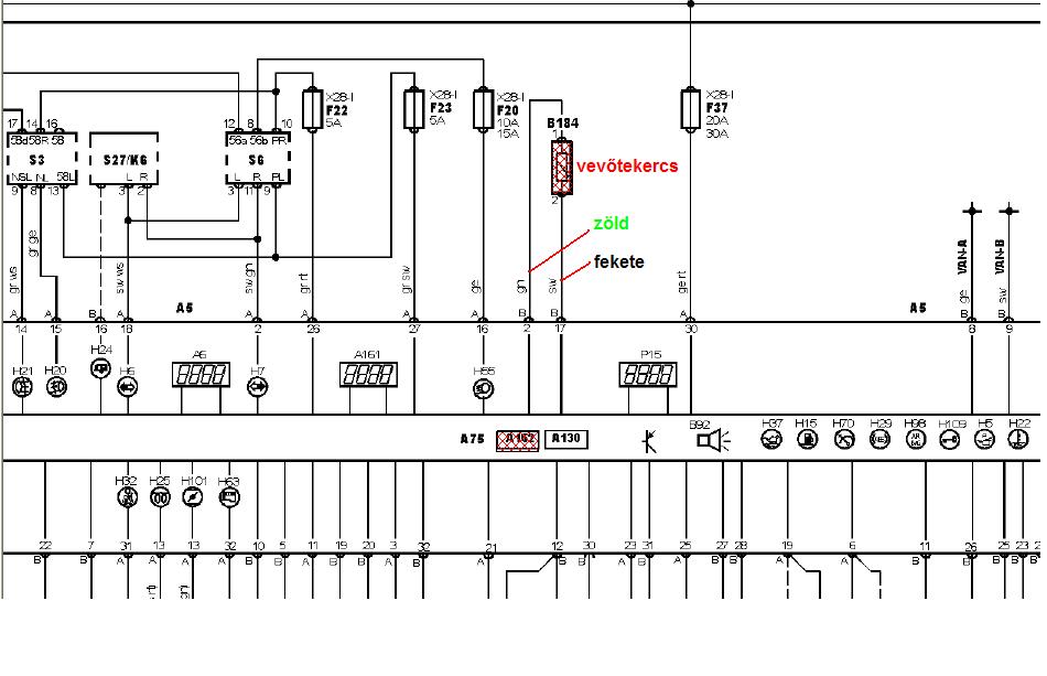

A fent említett hibámhoz érdekes dolgokat tapasztaltam.Melegen tökéletesen indul és működik.De -4 fok alatt periódikusan csinálja azt hogy beindul 2 másodpercre majd leáll,a következő indítás sikertelen.Majd utána ismét beindul 2 másodpercre és ez ismétlődik.És ilyenkor szikra sincs.Elvileg a szerelő cserélte a trafót.Eddig azt hittem hogy a fojtószelep hidegindító része a rossz,de van ennek köze a szikrához?Már rá volt dugva gépre is de nem írt hibát.

Sziaztok!
Végre kiderült hogy az immobiliser jelet nem kapja meg és ezért tilt le az elektronika.Mondjuk azt még mindig nem értem mi köze van a hidegnek ehez.Szerintetek lehet ezt valahogy orvosolni?

(#) VIM válasza kerygsxr hozzászólására (») Feb 11, 2012 /
„beindul 2 másodpercre majd leáll,a következő indítás sikertelen.Majd utána ismét beindul 2 másodpercre és ez ismétlődik.”
....akár mondhattam volna is, hogy ilyet csak az immo. csinálhat. Talán a hideg miatti zsugorodás csinálhat tréfát, mert a transzponder kivezetéseknél "szokott" mechanikai feszültség keletkezni és az most megmutatkozik. Vagy a panel csatlakozója nem érintkezik rendesen. Vagy leejtetted a kulcsodat nagyobb magasságból? Ha ezért nem működik a felismerés, mert a kulcs chip-je megsérült az "gáz". Ha van pótkulcsod azt aktiválni kellene és azzal megpróbálni az indítást.
(#) kerygsxr válasza VIM hozzászólására (») Feb 11, 2012 /
Szia VIM!
Köszönöm szépen a segítséged.Háll Istennek nem ejtettem le a kulcsot,már a pótkulccsal is próbáltam és azzal is ez a helyzet,.És csak -5 foktól ha hidegebb van csak akkor tilt le ,ha melegebb egyből indul.Olvastam jó pár oldallal visszább hogy szedjem szét a gyújtáskapcsolót és az immo tekercs csatijában a lábakat egy picit hajlítsam el plusz WD40,holnap neki is látok,remélem sikerül.

(#) kerygsxr hozzászólása Feb 15, 2012 /

(#) VIM válasza kerygsxr hozzászólására (») Feb 15, 2012 /
Szia! Mi volt a gond a "zöld" vezetékkel? Laza volt, vagy esetleg szakadt? A Fábiának mondj már egy motorkódot és köbcentit, mert nem sok infó van róluk.
(#) kerygsxr válasza VIM hozzászólására (») Feb 15, 2012 /
Helló!
Valaki már bütykölte mert szikszalag volt a zöld vezetéken.Levettem az egyik szál egyenes a másik csak rátekerve.Megforrasztottam s jó lett.A fabia BME motorkód 2006-os 1.2-es benzín.
