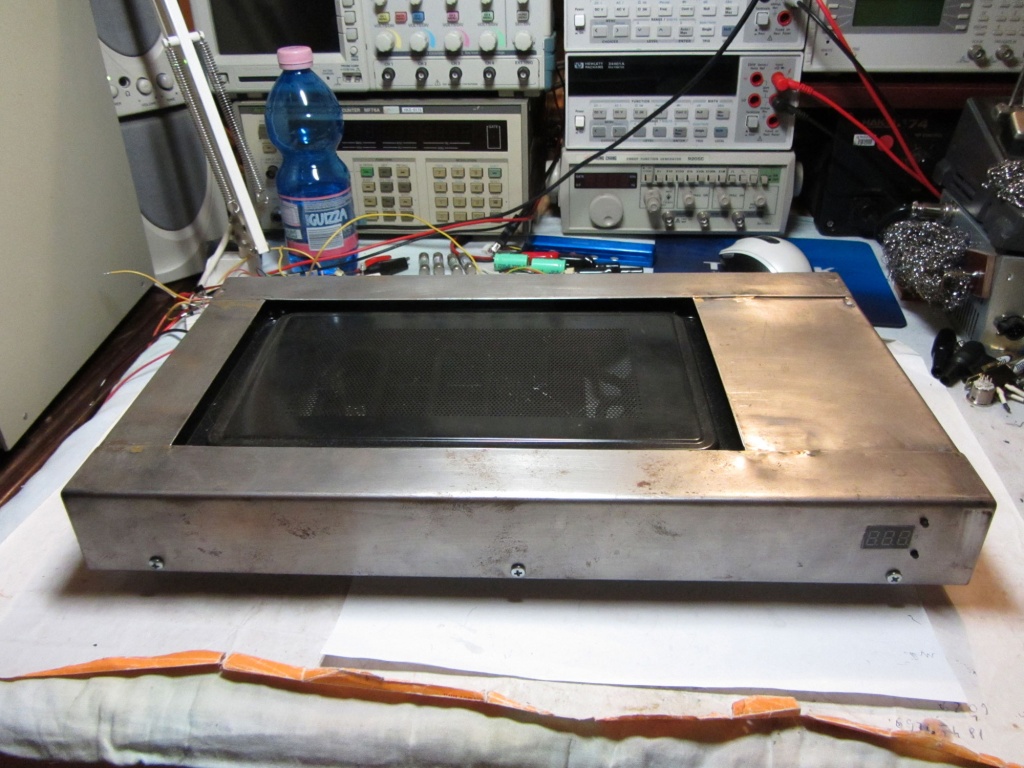

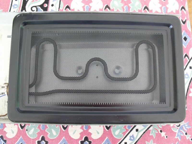

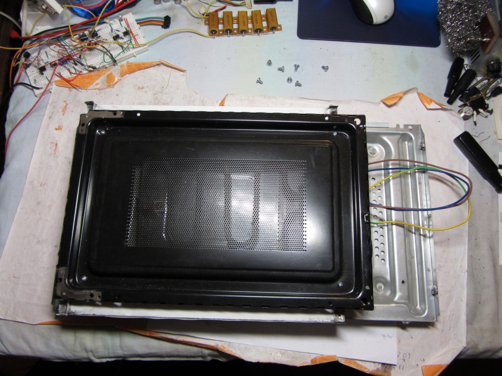

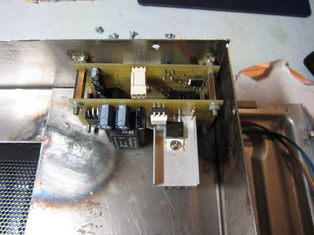

(#) vzoole válasza bodrogi hozzászólására (») Dec 30, 2012 /
Azt elfelejtettem odaírni, hogy ez egy grillezős mikro volt.
Leszereltem a mikro alját, az lett az egész alapja.
Ezután kiflexeltem a tetejét és rácsavaroztam az aljára.
Szétbontottam az ajtót is, azt raktam rá a fűtőszálra.
Vágattam lemezeket megfelelő méretben és ott meg is hajlították. Ezt már csak össze kellett forrasztani és fúrni pár lyukat a csavaroknak.
Még építettem bele egy vezérlőt is.
Be kéne vezetékelni, a szoftvert finomhangolni, lefesteni, és kész is.
A hozzászólás módosítva: Dec 30, 2012

(#) vzoole válasza patexati hozzászólására (») Dec 30, 2012 /
Én egy saját építésűt. Egy ATMEGA8 IC van benne.
(#) bodrogi válasza vzoole hozzászólására (») Dec 30, 2012 /
hány fokig képes fölmelegíteni a panelt?És hány w-os a fűtőszál?
Nem tudom a teljesítményét, de általában 800-1200W körül szoktak lenni.
A panelt akármeddig felmelegíti, akár az alkatrészek lepergéséig is.
