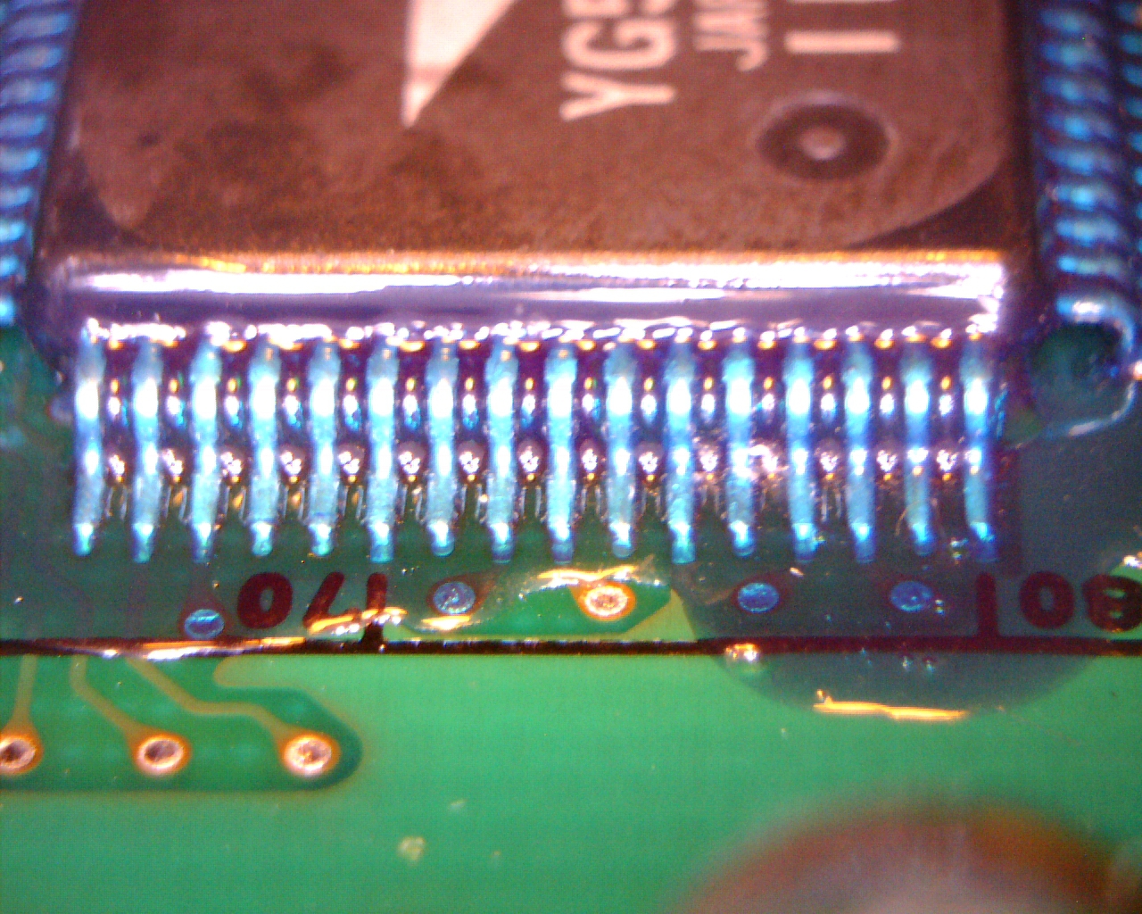

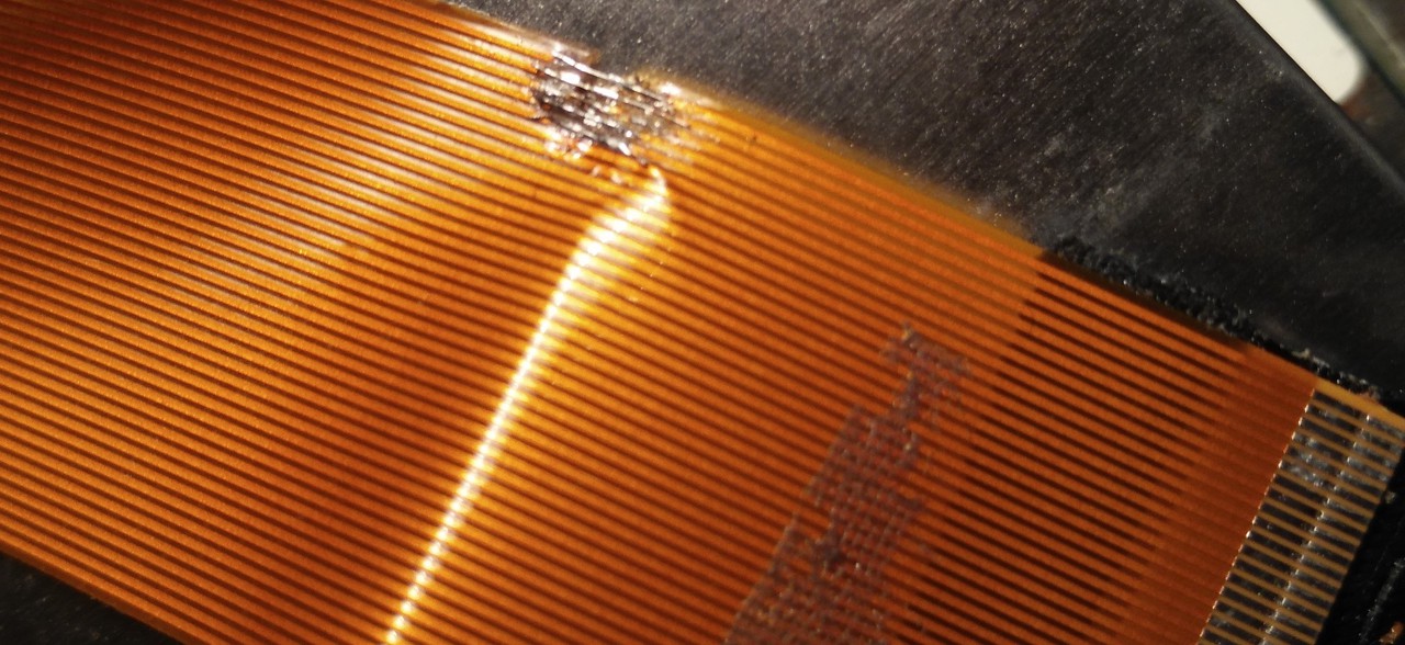

a kep0 képen látszik, valami kék trutyival volt "lekenve" az összes proci lábsora... rugalmas volt, de az alkohol oldotta, legalábbis a lábak forrasztás felőli oldalán, (a lábak belső oldalán olyan, mintha híd lenne, de nem...) ez nem tudom mi, de nekem nem hiányzik, gyanúsan valami oxidációtól megvédő valami volt...

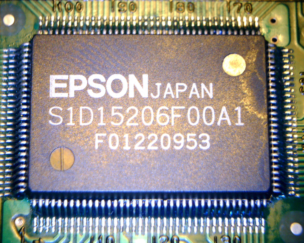

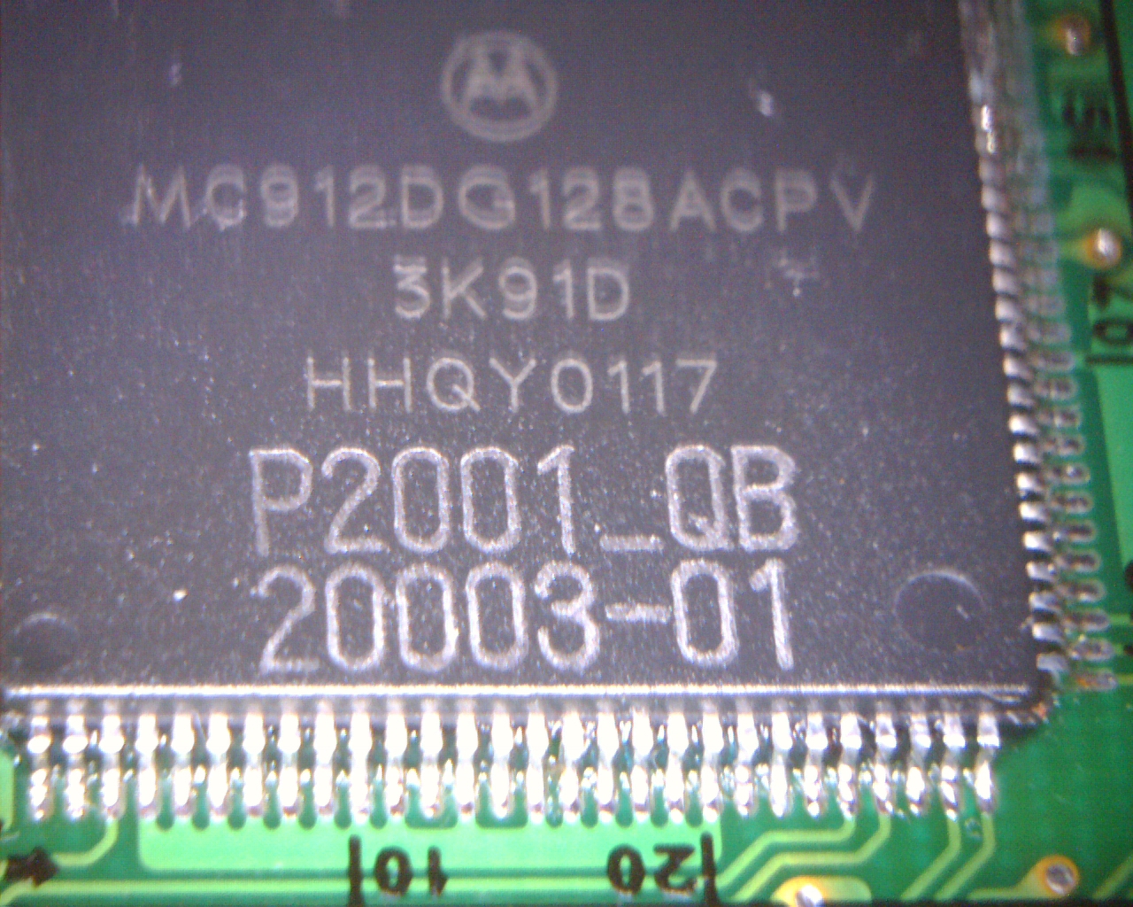

A forrasztási technika a következő volt (kep1-kep6):
- alkatrész megtisztít (patikai 96% alkohol)
- flux géllel végig kenem mind a 4 oldalát (gyári 10ml-es tokra rárakva egy vastag injekciós tű az adagoláshoz)
- weller tcp gull-wing hegyre pici ón (SN 60%PB38% 2%flux 0,5mm)
- határozott mozdulattal vígighúzom a lábsoron az ónos pákát
- flux szépen teszi a dolgát folyaszt rendesen
nyilván nem mindig sikerül(túlónoztam a hegyet, így sok a híd) (lásd kep2, sztem ez a legrondább)
ilyenkor: hegy teljesen megtisztít (weller szivacson, ez van csak...)
- újra fluxozom a lábsort!!! (ez sztem az egyik legfontosabb)
- a teljesen tiszta pákával a fent leírt határozott mozdulattal végig húzom a lábsoron
ha 1-2 híd marad: (hegy teljesen megtisztít)
- a lábakkal párhuzamos irányba a lábak végei felé "kifelé" lehúzom a hidat.
végül ismét alkoholos tisztítás, bár elvben a flux no clean mégis tud ragadni a nyák, és nem túl igényes, ha ott hagyom.
Ezután ellenőrzöm az eredményt (Conrados USB microscope-al, mert ezt kaptam kölcsön, a képek is ezzel készültek...) négyszer... lábanként... ezután még a képeken látható szöszöket letiszítottam, ez is elvett jó egy órát... sajnos azokról már nincs kép. Elfogyott a türelem.
konklúzió: megköszönném néhány embernek (kb mindenkinek, de néhányat úgy érzem muszáj kiemelnem) akik miatt ez most így néz ki.
Joetaylor: néhány hsz-ed után tudtam, hogy te sem vagy ép a szó legjobb értelmében, cserébe élvezed amit csinálsz! Külön köszi az oktató videókat, rendkívül sokat segített!
Ahogy watt, patexati, chipmunk, és mindenki más témához, fórumtársakhoz való hozzáállása... Le a kalappal előttetek, a munkáitok miatt... meg a türelmetek miatt is, amit néhány write only user felé tettetek! )
Jaaa az eredmény tökéletes lett, működik a DIM szépen teszi a dolgát! )
