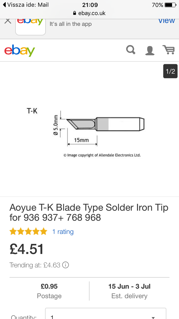

(#) molnarp válasza Chipmunk1960 hozzászólására (») Jún 11, 2018 /
Mondjuk egy ilyennel?
(#) Chipmunk1960 válasza molnarp hozzászólására (») Jún 12, 2018 /
Igen, ezt /is/ használom, kis gyakorlás után, ügyesebben lehet használni, mint a tűhegyet, mert az nagyon kevés hőt tud tárolni, s hamar visszahül, még kis fóliák esetén is. Az én véleményem, hogy inkább picit magasabb hőmérsékleten, de gyorsabban forrasszuk be/ki az alaktrészt, mert akkor nem tud annyi hőt magába szívni, hogy tönkre menjen.

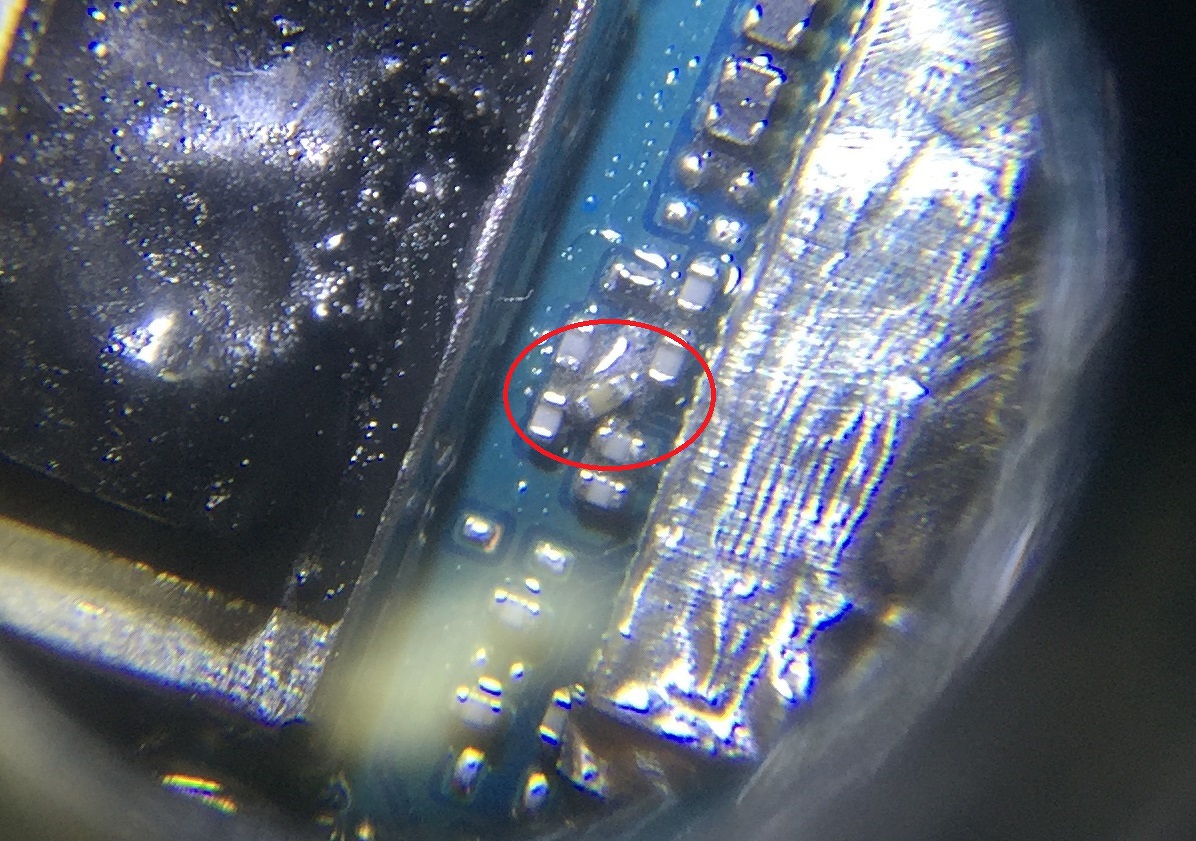

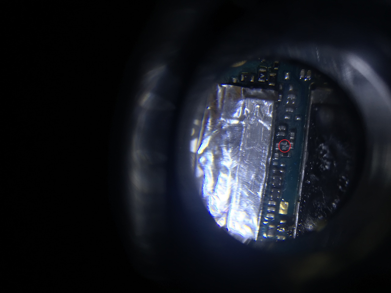

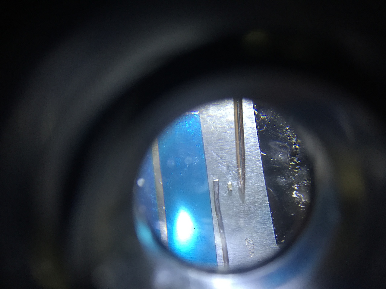

Itt vannak a képek. Szerintem valami adalék hamar elpárolog azért nem áll össze kevéssel.
Megpróbálom azt az NC-559 ASM-et. Ebből is van többféle szemcseméretű (type 1-7).
