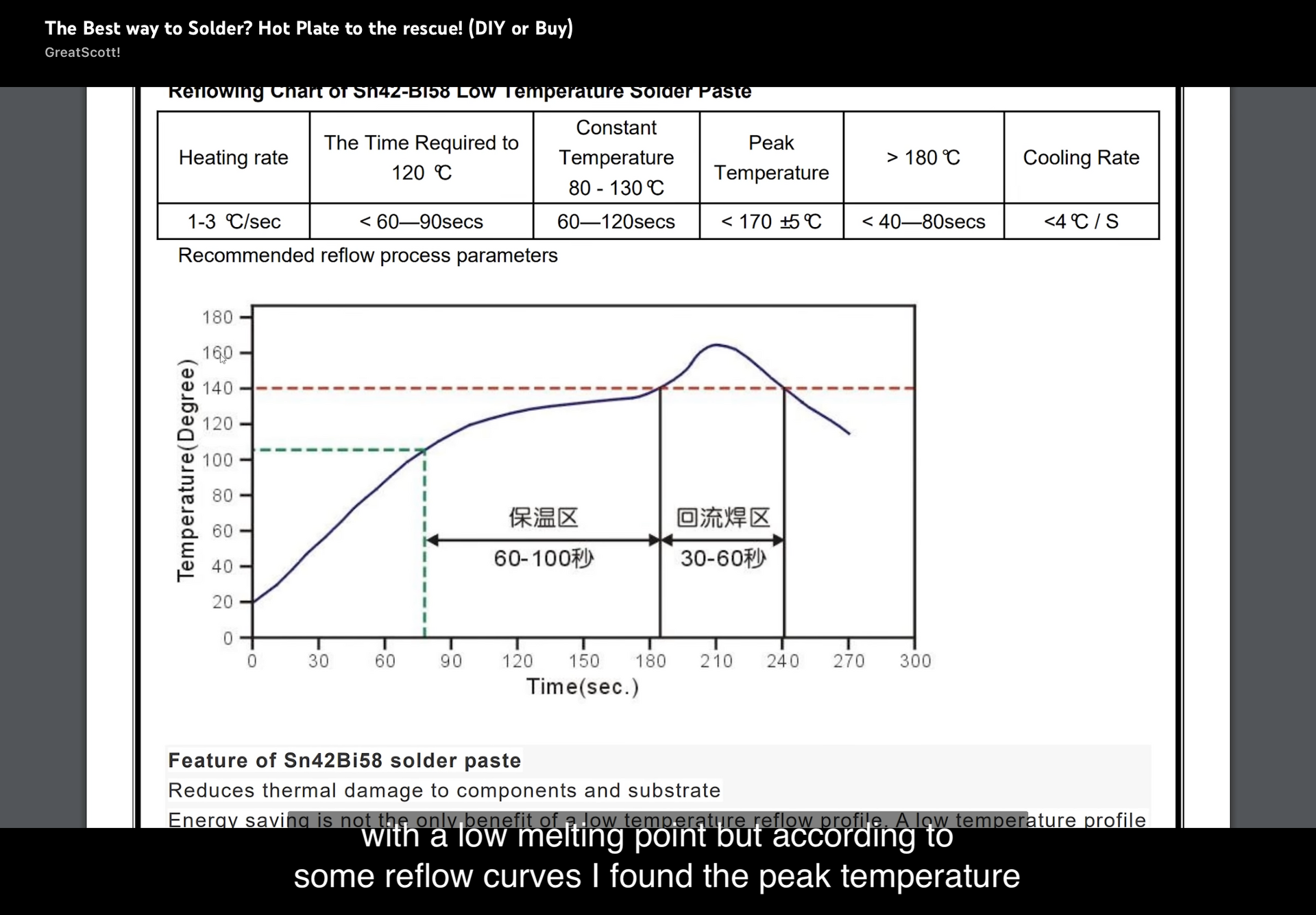

(#) user1914 válasza superuser hozzászólására (») Máj 31, 2022 /
Szevasz!
Egy ilyet szeretnék, de amint látod a fűtő ellenállás olyan kialakítású, hogy csak két vezeték megy bele. A hőmérsékletre a saját ellenállását növeli meg, hogy nagyon kicsi teljesítménnyel fűt ahogy emelkedik a hőmérséklete.
Üdv. M.
(#) antiktelefon hozzászólása Máj 31, 2022 /
Maga a fűtőelem ptc jellegű, tehát önszabályozó. Ha rendesen akarod hasznalni, akkor keresel valamit, ami 300 fokra szabályozna elvben, úgyis fölé fog lőni. De most lengyelektől ingyen postával 25e körül ideér a 946c, ami elég jó gyárilag is, vram meg drmos stb cserénél nyákmelegítésre is használom illetve ólmos golyók felrakásához is jó, ha észnél vagy. Viszont ebben teljesen jó a pid, nem kell már másik bele. A másik opció a kerámiás fűtőelem, de az olcsók elég egyenlőtlenek meg nem vált be annyira nekem. Nem biztos érdemes építeni, ha esetleg van kéznél alu tömböd, akkor arra lehet fűtőelemet csavarozni maximum. A 946c is kétféle fűtőlappal létezik, de mindkettő baromi nehéz aluból van, csak egyikban 4 sínben van a 4 külön fűtőelem, a másikban meg ellenálláshuzal van csillámlapra tekerve és csillámlapok közé 2 alulappal leszorítva.

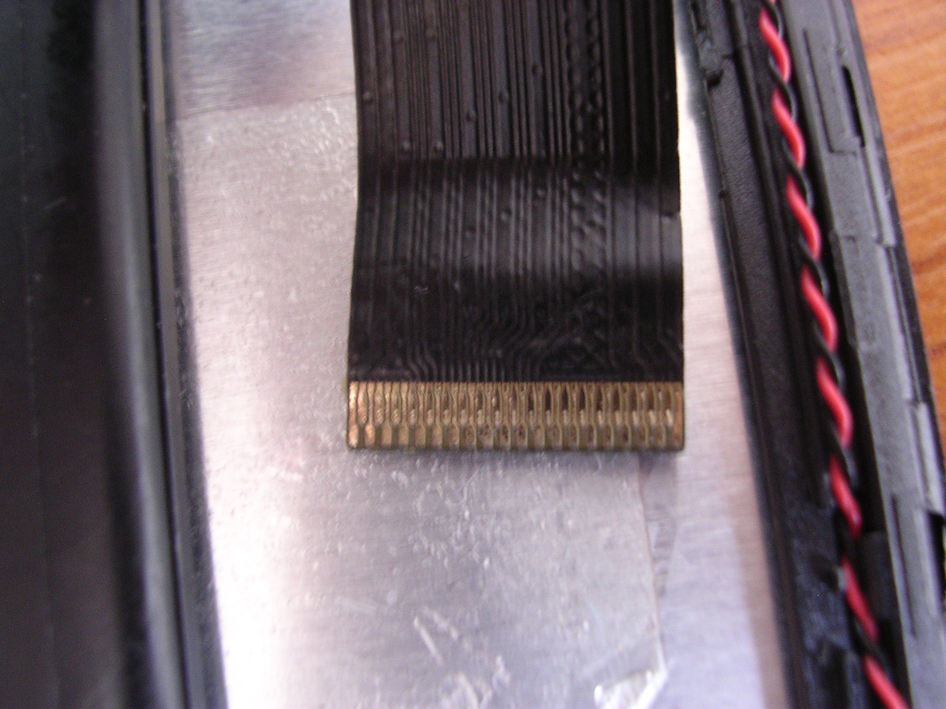

Foglalkozik valaki alaplapi csatlakozó cserével?
Egy ilyen adta meg magát:
(#) antiktelefon válasza ksanci hozzászólására (») Aug 16, 2022 /
Hi, akár, de kell egy új ffc csatlakozó. Mérd meg hogy 10db láb milyen széles és hogy hány lába van, illetve hogy a szalagkábelen a fém felület alul vagy felül van.
Bp-n vagy? Ez valami kínai tabletnek tűnik, mi is ez pontosan?
A hozzászólás módosítva: Aug 16, 2022
(#) ksanci válasza antiktelefon hozzászólására (») Aug 16, 2022 /
Szia! Köszi a választ! Egy Chuwi HI8 SE tabi. Akkut cseréltem benne, először teljesen rendben volt, aztán elkezdett villogni a kijelző. Szétszedtem megint, de egyszerűen széttört a rögzítőpöcök, és az érintkezőkkel is gond van.
Az érintkezők lefelé néznek.
Ok, akkor már csak azt kell tudni, hogy hány pines és 10 pin milyen széles (vagy ha azt jobban meg tudod mérni a két legszélső pin közti távot mondjad).
A belemenő kábelen nem váltak fel a padok? Mondjuk ez egy elég régi és olcsó tablet, kérdés gazdaságos-e cserélni, ha valami hülye 2 soros a csatlakozó, De ha beszerzed/kapható kicserélem, miért ne.
(#) ksanci válasza antiktelefon hozzászólására (») Aug 17, 2022 /
Úgy néz ki, piszok mázlim lesz, sikerült egy vezetékszigetelés darabbal megnyomni a hátlappal, most működik frankón.
Egyébként kétsoros, 2*20 pines csatlakozó.
Cserélhető lenne, ha lenne ilyen csatalkozóm bármiben is
A nagyobbik baj az, hogy a csatlakozón belül a tüskék is valahogy kócosak lettek, megigazgattam őket és most valamiért működik, remélem, így is marad.
(#) ksanci válasza ksanci hozzászólására (») Aug 24, 2022 /
Hát, nem maradt így, egy hét után feladta.
Mivel azt a bizonyos szigetelésdarabot rá kellett ragasztanom a kábelre, úgy tűnik, frankón bejutott máshova is, mert tiszta genya volt az egész. Megpróbáltam kipucolni, hát, így kell meggyilkolni egy csatlakozót...
Ez a képernyőcsatlakozó egyébként, van egy másik tabim, annak is kiköpött ugyanilyen van.
Elöl-hátul forrasztott, és ha jól sejtem, ezt nevezik kétsorosnak... Mellesleg sehol nem találtam ilyet.
Szóval ezt kellene kicserélni

(#) antiktelefon válasza ksanci hozzászólására (») Aug 24, 2022 /
Csinálj egy rajzot a lábak kiosztásáról, darabszám, pitch, melyik oldalon van több lába stb, aztán keresünk valamit. Vagy ha van csatlakozód akkor hozzad.

(#) ksanci válasza antiktelefon hozzászólására (») Aug 26, 2022 /
A fotóknál jobb rajzot nemigen tudok csinálni, de le tudom fotózni az ép csatit a másik tabin. Vagyis van ugyan csatlakozóm, de beforrasztva.
Olyat, ami elöl-hátul forrasztott, még a kínaiaknál sem találok. Hatul 19, elöl 20, tehát 39 pines a csati, 0,5-ös osztásokkal, 2 sorban.
A hozzászólás módosítva: Aug 26, 2022
(#) elactrofan válasza ksanci hozzászólására (») Aug 26, 2022 /
(#) antiktelefon válasza ksanci hozzászólására (») Aug 26, 2022 /
Mérd meg a szélső lábak távolságát, ez nagyon nem 0.5-nek tűnik a kép alapján. Amit linekltek az eléggé hasonló, a mechanikai rajz alapján megnézheted a szalakábelhez jó-e.
Na itt van két fotó a jóról. Az eredetiről már hiányzott a ráhajtható rögzítőfül, de korábban ugye írtam, hogy volt. A linkelt csatlakozónak köze nincs ehhez.
Itt elől 11,5 mm a két szélső láb közötti távolság, ezek a hátsó sor pinjei, előre kivezetve, 20 pin.
Az első sorban 19 pin van, ezek vannak kivezetve hátra és ott forrasztva.
Tehát összesen 39 pin van, két sorban.
Ez?
Nem kinézetre megy ez. Ha magasság elfér és a kiosztása jó, akkor jó.
Nocsak, a 3D megjelenítés szerint ez jó. Stimmel a lábszám is, elöl 20, hátul 19 láb.
Szerintem stimmel, köszi!
