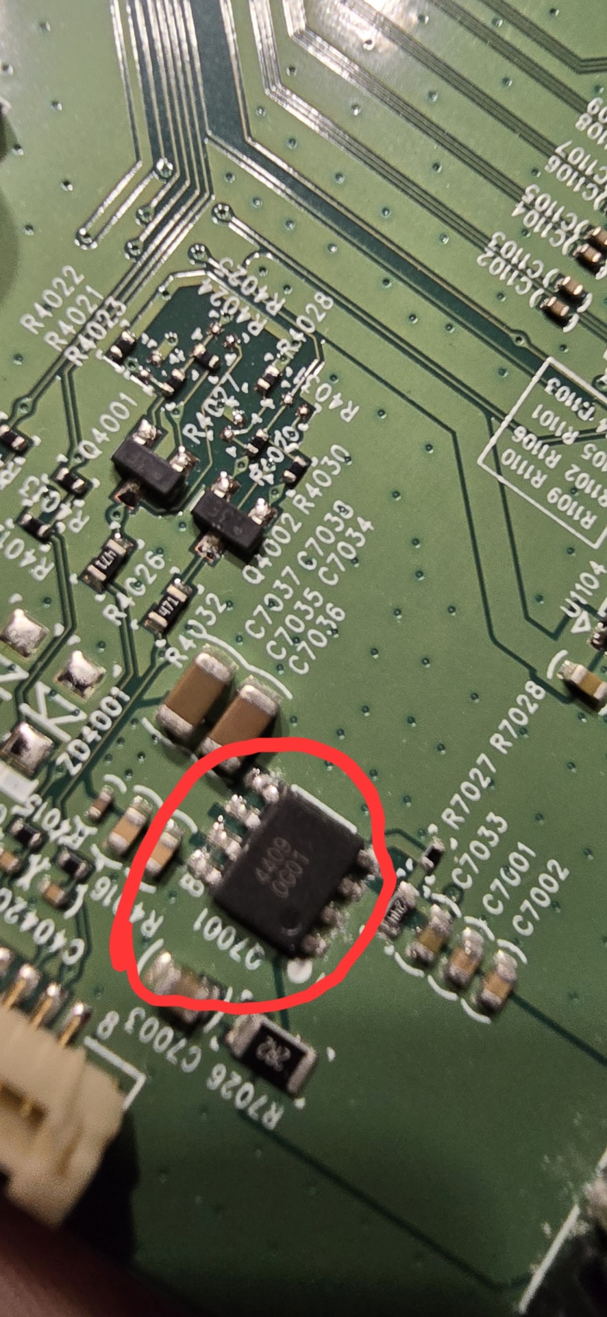

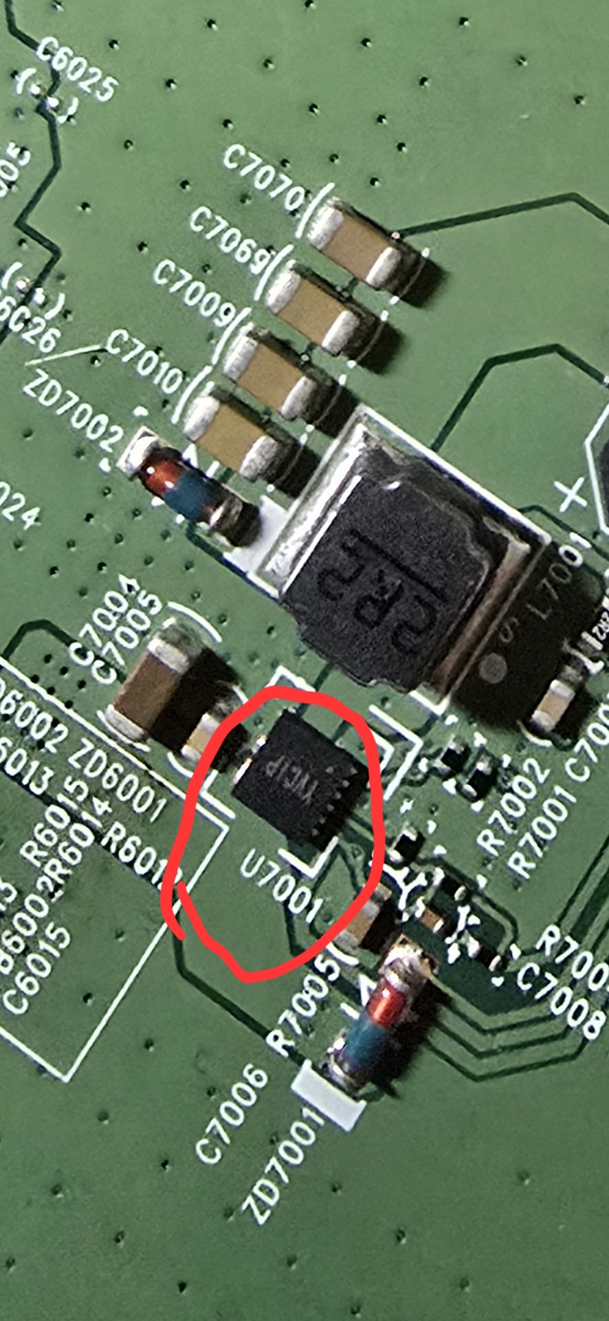

				Köszönöm a gyors információt.üdv: szepi003						 SMD beazonosításaSziasztok a segítségeteket szeretném kérni. A képen látható alkatrészekkel kapcsolatban. Tudok e vásárolni ilyeneket vagy esetleg ki lehet e váltani őket másra? Az YVCIP feliratú smd ről végképp nem találtam semmit. Előre is köszönöm a segítségeket.
				Szia!  A nyolc lábú IC talán, szerintem ez: Bővebben: Link A többiről én sem találtam. De persze nem azt jelenti, hogy nincs róluk semmi.
				milyen szerkezetbe van? lapnak van típusa?
				Ez valami Samsung TV? Egy board ID sokat lendítene a dolgon mert az alapján lehet service manual-t keresni, aztán abban minden infó megtalálható. Az első képen az Alpha-Omega AO4409 FET van, a másodikon valami buck converter PMIC, a harmadikon meg egy Cystech MTBA5N10FP, ránézésre. | Bejelentkezés Hirdetés |
