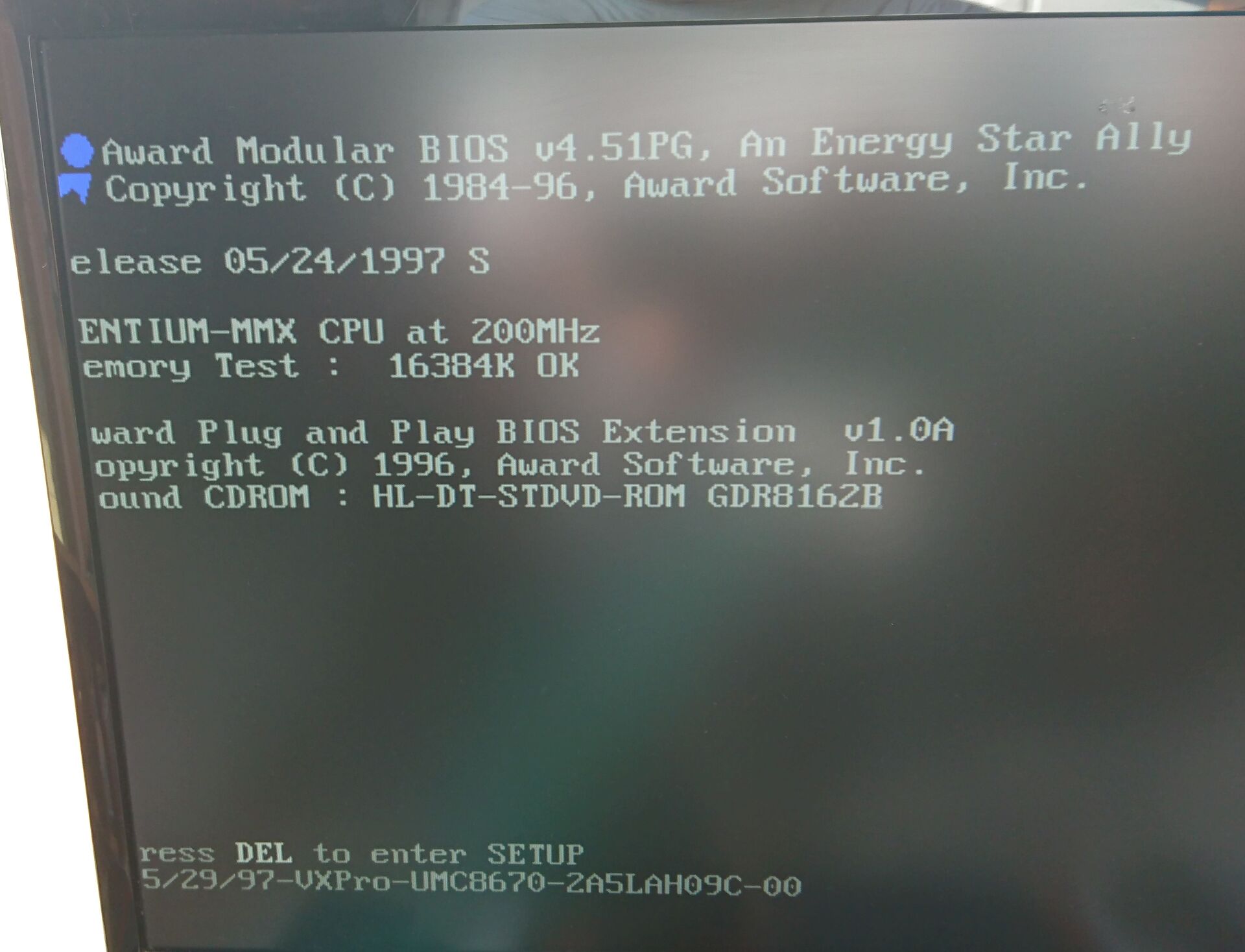

Múlt héten egy W98-as PC "kék halál" gondját kellett megoldanom. Egy drága ős könyvelő prg fut rajta, és még 7 évig működnie kéne (céges adatmegőrzés a navnak)...
Intel VX Pro chipszet alaplap, Pentium MMX 200MHz proci, 16 Gb EDO RAM, 6,7 Gb IDE HDD...kb 25 éve működik. A hozzászólás módosítva: Jún 20, 2025
Ha csak megőrizni kell, akkor a fizikai vas mellé csinálhastz egy virtuális klónt is.
HDD kiszed, másik gépen ahol tud futni egy Virtualbox vagy VMware Workstation ott simán megcsinálod. 7 év még azért nagy idő, addig pár dolog meg tudja adni magát. Amúgy jó látni, hogy működik még a technika.
Persze igy már, hogy a "kék halál" elmúlt, már lehet készíteni mentést 1-1 cég könyveléséről.
De pont meghibásodott A PC könyvelés után. Szerencsére adatvesztés nem történt... De a W98 alatt USB-s pendrájvot macerás használni. Meg van féltucat PC az irodában W95-től W10-ig...
Egy kevésbé öreg PC-re azért rá lehet dugni pl. egy USB-IDE átalakítóval a régi HDD-t is egy klónozás + mentés erejéig. Aztán a klón egy példánya, szükség esetén (pl. hardverhiba) elindítható később akár egy virtuális PC-n is. Ha pedig nem csak alaphelyzetben eltárolt, hanem rendszeresen használt gépről van szó, akkor egyszerűbb lenne rendszeresen menteni, ha virtuális gépként működik egy újabb oprendszer alatt.
