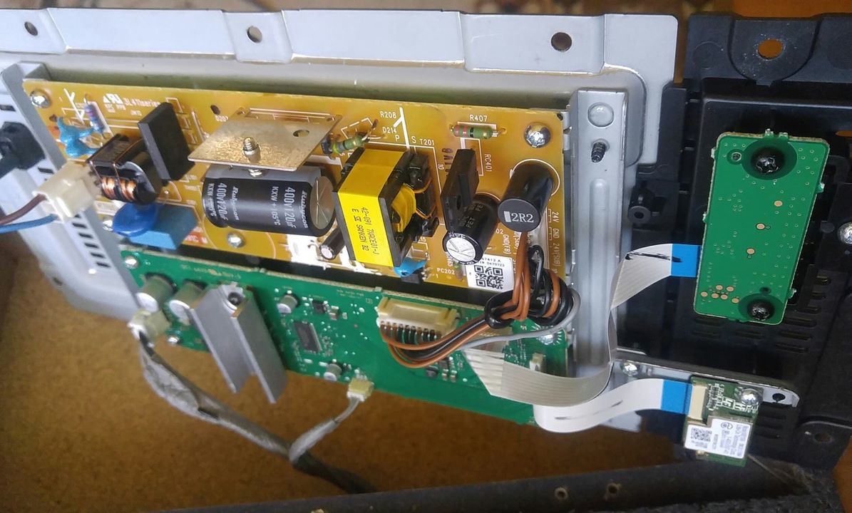

Sziasztok! Nem ehhez a poszthoz tartozik, de segítségre van szükségem egy SONY HTCT290 hangprojektorral kapcsolatban. Ez egy egymással is bluetooth-szal is kapcsolódó készülék, amely kb 8 hónapig jól működött. Azután a mélynyomó az egyik napon nem kapcsolt be. Megnéztem a 220-ás vezetéket és két helyen is lapos volt, mintha valami nehéz dolog összenyomta volna. Kivágtam a hibás részeket, összekötöttem, de továbbra sem lehet bekapcsolni.(alapjáraton egy piros LED jelzi a készenléti üzemmódot, ha bekapcsolom ez zöldre vált, de mióta nem működik a piros led sem világít).
Kimérte édesapám, megkapja a nyáklap a 220v-ot, a biztosíték is jó, nem tudja hogyan tovább. Tudna valaki tanácsot adni? (Édesapám nyugdíjas már, de mechanikai műszerész volt). Köszönöm
Sziasztok! Segítségre van szükségem egy SONY HTCT290 hangprojektorral kapcsolatban. Ez egy egymással is bluetooth-szal is kapcsolódó készülék, amely kb 8 hónapig jól működött. Azután a mélynyomó az egyik napon nem kapcsolt be. Megnéztem a 220-ás vezetéket és két helyen is lapos volt, mintha valami nehéz dolog összenyomta volna. Kivágtam a hibás részeket, összekötöttem, de továbbra sem lehet bekapcsolni.(alapjáraton egy piros LED jelzi a készenléti üzemmódot, ha bekapcsolom ez zöldre vált, de mióta nem működik a piros led sem világít).
Itt vannak a képek a panelről!
Elsőre 2db elkot ellenőrizd, kisebbeket akár cserélhetnéd is. Még a diódákat is érdemes megnézni.
Mielott barmit cserelnel. Merjetek ra a ket panelt osszekoto kabelre. Jol felnagyitva lathato volt, hogy a barna (+) es a fekete (0V) kozott 24V-t kellene merni. Elso menetben hagyjal mindent igy ahogy most van. Ha nincs 24V, utana probald meg lehuzni a zold panelrol ezt a csatlakozosort, es megint merjel ra a barna/fekete parosra, megvan-e a 24V. Ugyanezt vegezd el a szurke/fekete paroson is. A mellekelt foton nem latszik van-e megadva feszultsegszint a szurkenek.
Ha levalasztott panel eseten se merheto semmi, eselyesnek tartom a hutobordan levo Q201-es FET-et, valamint azt a kek aramlokes korlatozo ellenallast, ami a C102-C103 mellett talalhato a jobb felso sarokban.
Köszönöm a tanácsokat. A helyzet a következő:
A két panelt összekötő csatlakozónál nem tudtunk mérni 24V-ot, széthúzva sem.Az áramlökést korlátozó ellenállást, szakadásmérővel nézve nem jelez folytonosságot. Tisztelettel egy laikus,és köszönöm.
Annyi kiderült, hogy a szaggatós táp ment tönkre, így az cserét lesz.
Láthatnánk a panel másik feléről is fotót?
Jó lenne továbbá látni, hogy a vezetékek takarásában milyen értékek vannak a csatlakozó mellett a panelra szitázva. Főként a szürke vezeték mellett.
