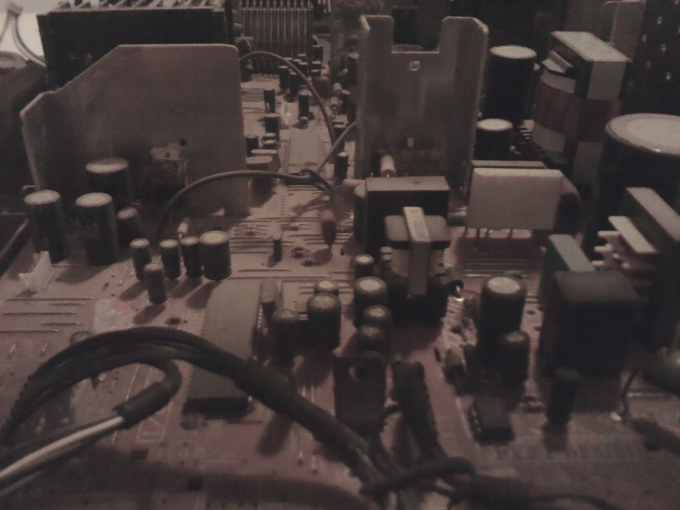

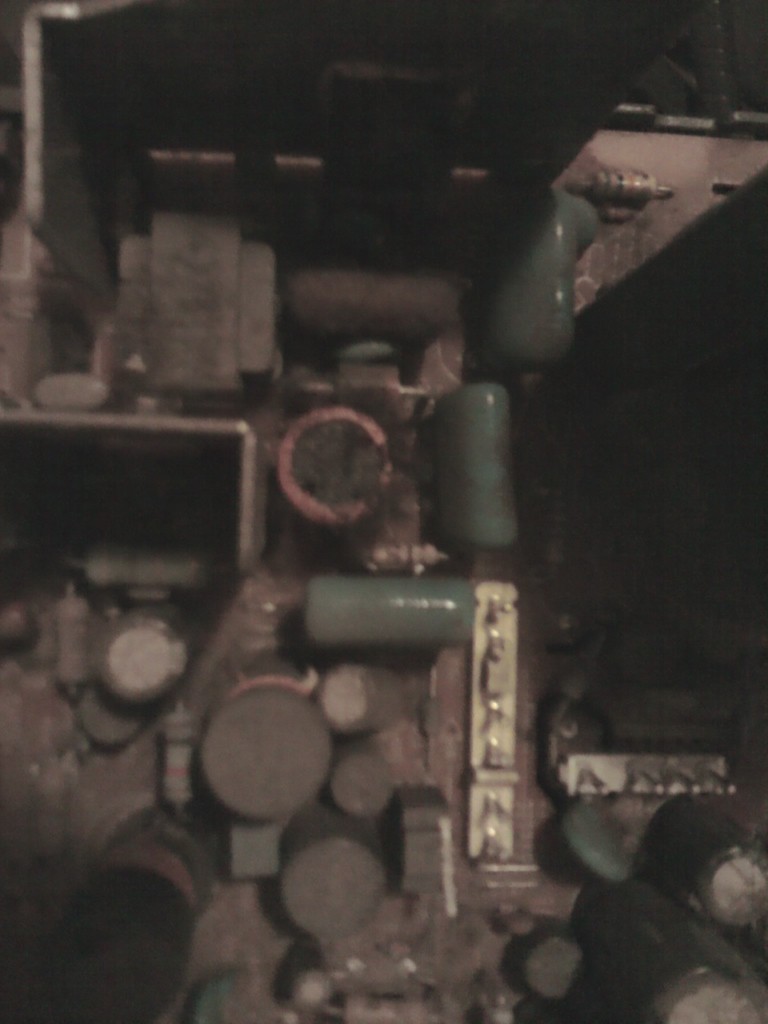

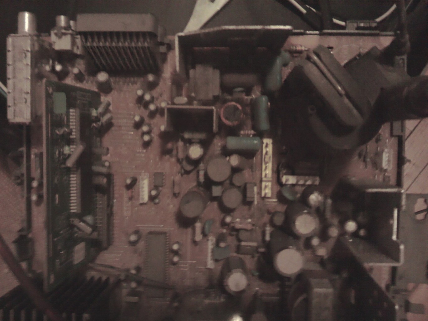

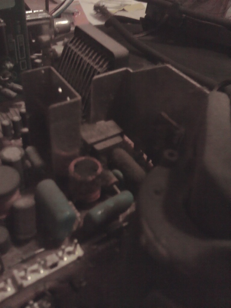

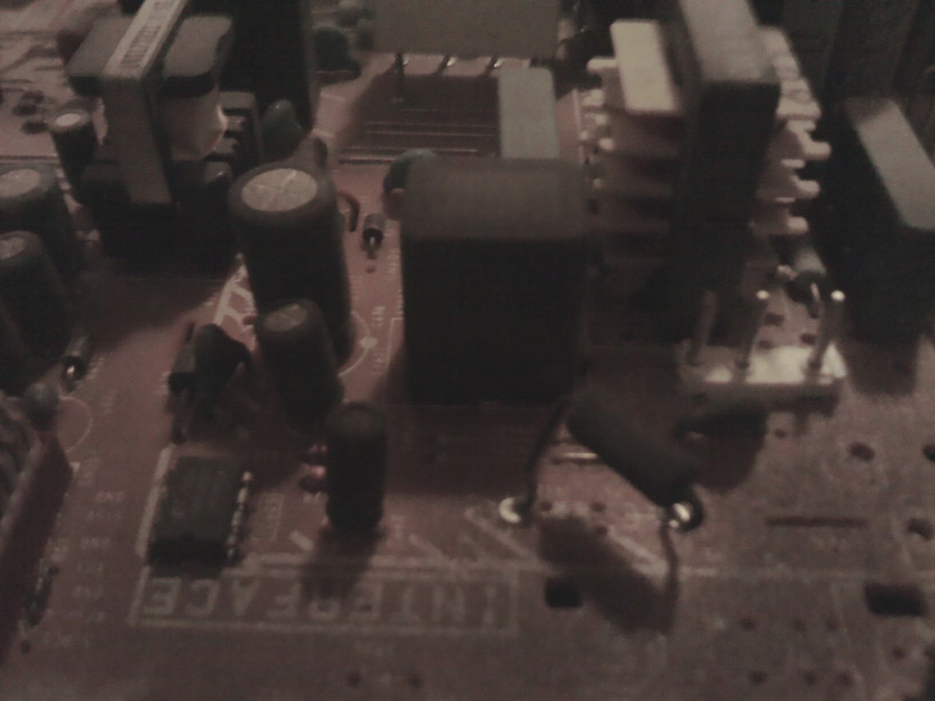

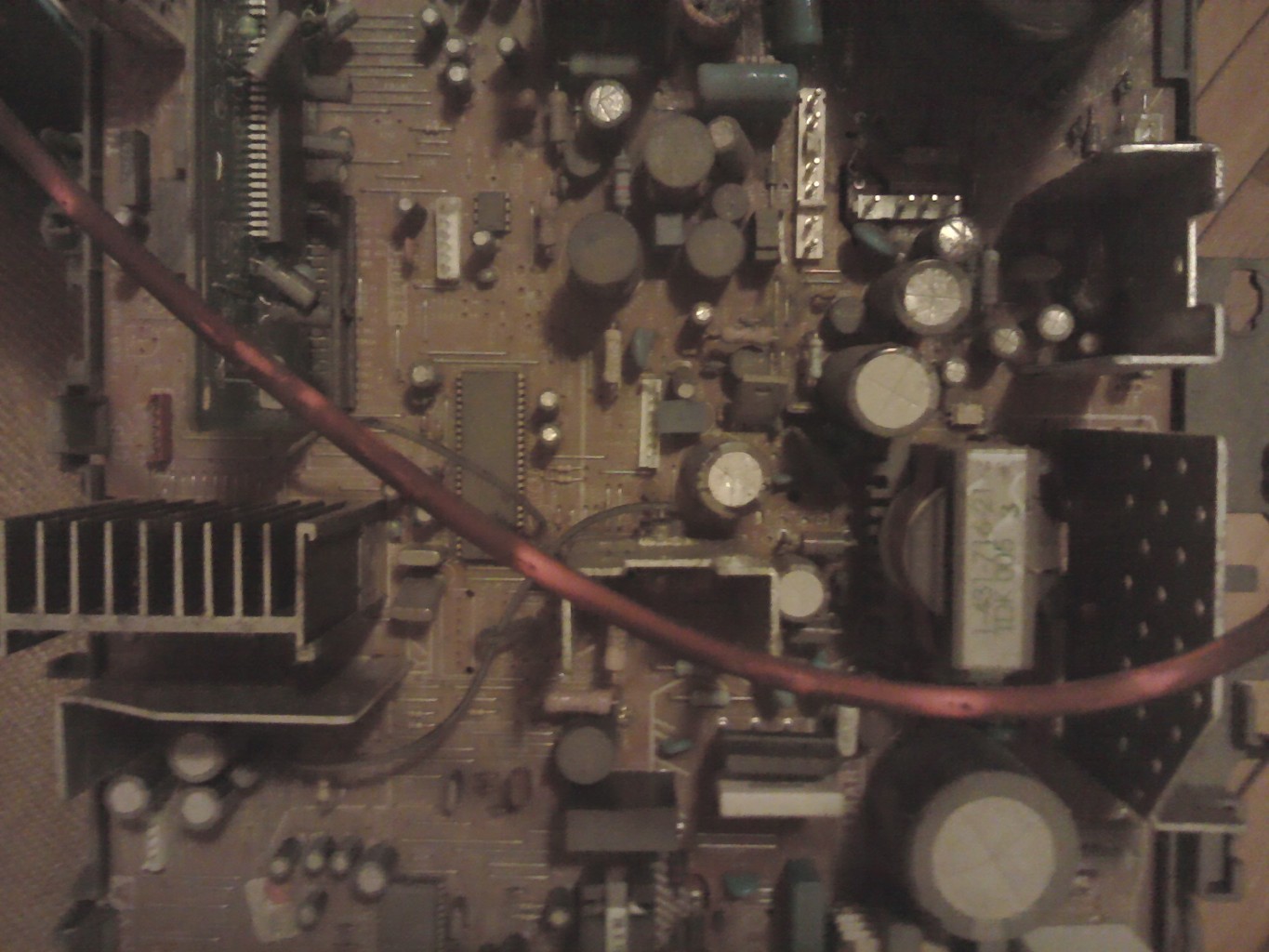

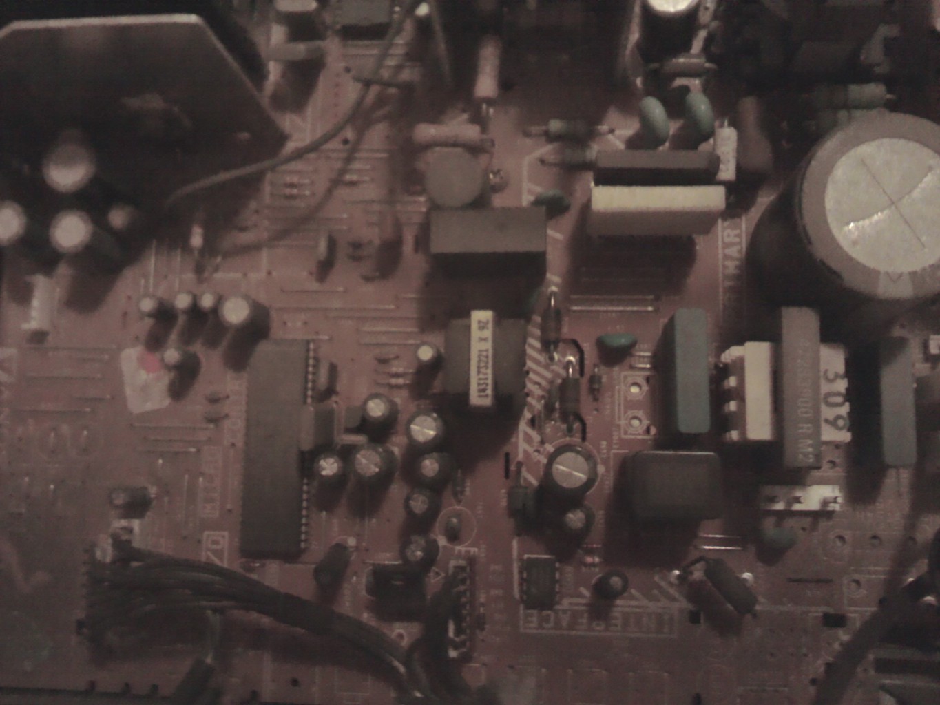

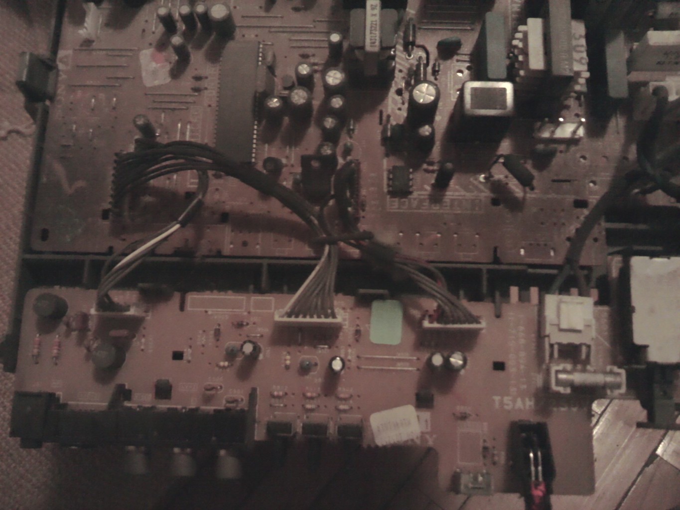

Lenne egy olyan problémám hogy kaptam egy sonny kv-29x5k típusú tv-t. A gond az vele hogy amikor feszültség alá helyezem (bekapcsolom)kb 10 kattanást lehet hallani majd egy nagyot,majd a piros led 3mp ként 2 villan.és ennyi.csináltam képeket a panelről de hát nem a legjobb minőségűek ha valaki tud segítsen köszönöm.
Itt lesz a rajz hozzá .Át kell nézni ami a rajzon fel van tüntetve kimérni , és ha valami nem stimmel , akkor térjünk vissza rá.Kell konkrétum , hogy majd tudjuk merre tovább ok ?
Ezt találtam. A készülék néhány másodperc üzem után standby-ba kapcsol. A LED 2-t villog.
A két villogás azt jelenti, hogy a védelmi áramkör hibát észlelt. Az IC001 mikrokontroller 52-es lába a védelem láb, aminek feszültsége normál üzemnél kisebb, mint 0,6V. Ha 0,6V fölé emelkedik a láb feszültsége, a készülék kikapcsol, ami legtöbbször a szisztemfeszültség vonalának túlzottan nagy árama (túlterhelése) miatt következik be. A hibajelenséget az alábbiak okozhatják: 1. Hibás az IC603 (SE135N) regulátor IC, ami a szisztemfeszültség megemelkedését okozza. A regulátor IC tartalmazza a feszültségosztó elemeit is, ami erős melegedését eredményezi. 2. Hibás az IC606 (STRF6654). Legtöbbször a 4-es és 5-ös lábai között mérhető ellenállás lecsökken kb. 140R körüli értékre. Itt hibátlan IC-nél 3M mérhető. 3. Hibás (zárlatos) a sorvégtranzisztor (2SD2539, vagy S2055N), amit általában a kollektorköri kondenzátorok hibás forrasztása okoz. 4. Hibás (zárlatos) a képcső, ami a sorvégfokozatot túlterheli. 5. Megnyúlt az R572 (1R/2W) áramfigyelő ellenállás, így normál áramfelvételnél is nagyobb feszültség esik rajta, ami aktivizálja a védelmet. 6. Hibás a védelmi áramkör Q571 (2SA1330) tranzisztora, vagy a Q574 (2SC2412K), Q011 m hozzá.

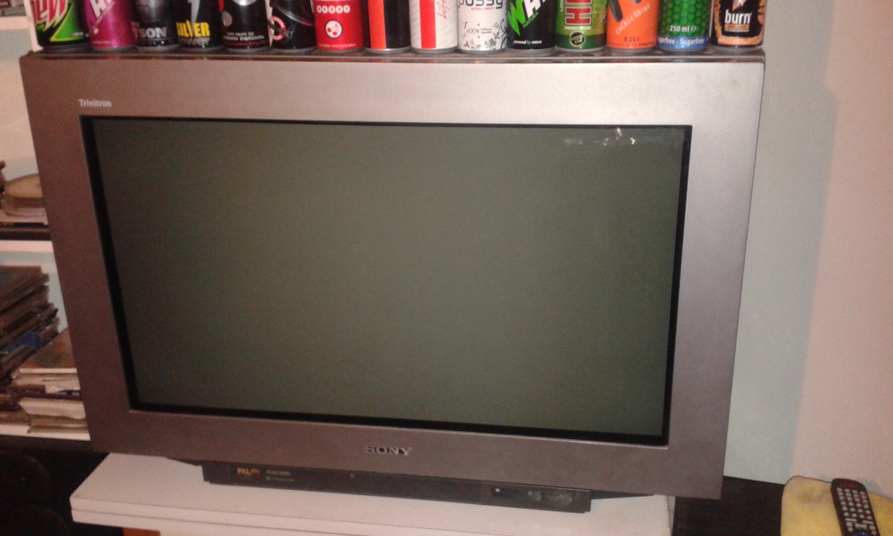

Nálam nem indult olyan jól tévéileg sajna. A nálam sokkal képzettebbek talán segíthetnek a gondomon. Egy KV28WS3D múmia korú Sony tv-m van de egyik napról a másikra gyengébb lett a képe. Színei jók de sötétebb lett a kép, ha meg fényerőt növelek, fakóbb lesz a kép. A kontraszt a maximumon van. Lehet, hogy a képcső pusztulat? Ha ez van, mit lehet vele tenni? Egy kis túlfűtés........?

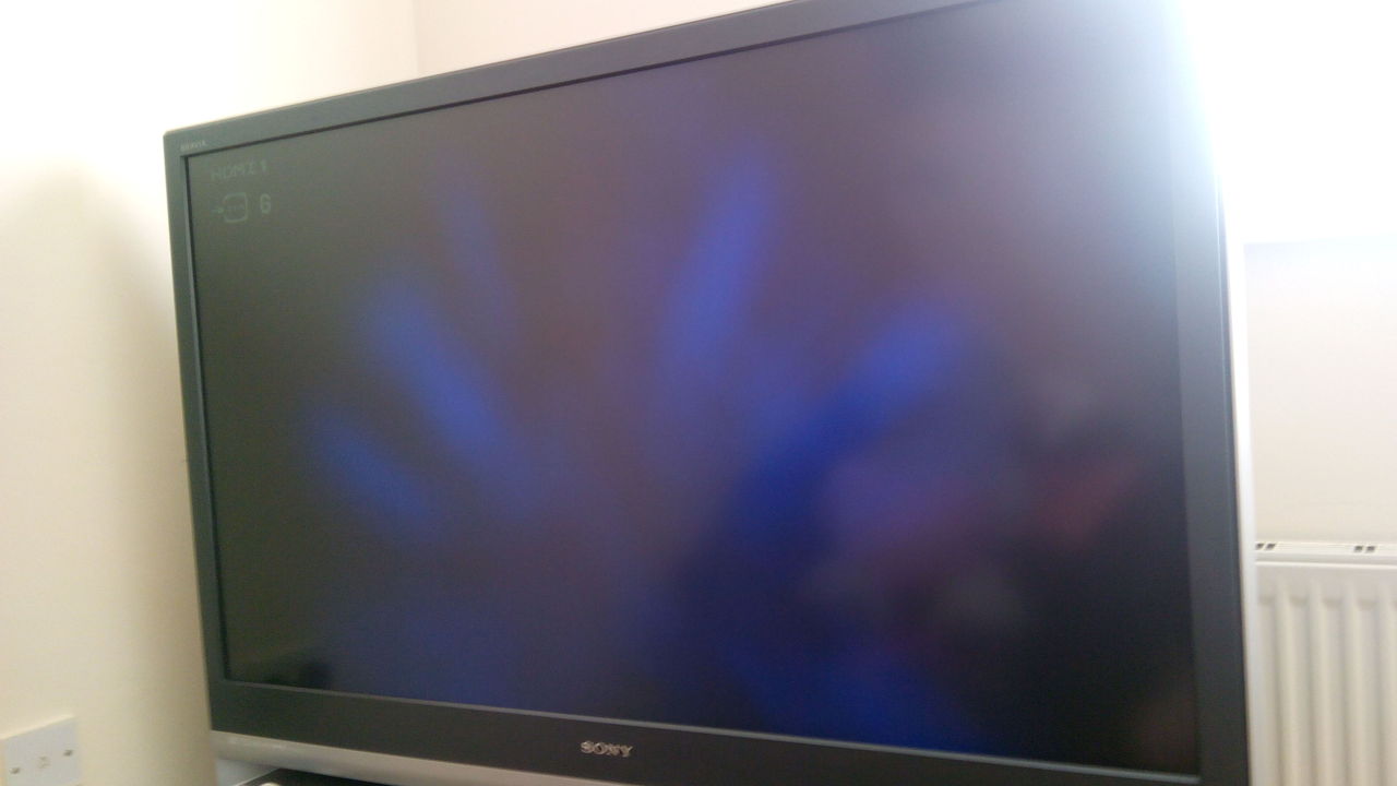

Sziasztok. Vettem egy Sony hátsó projektoros tévét használtan. (Kdf50e2010) A tévé közepén egy kék folt van. Tudja valaki, hogy mitől lehet? Előre is köszönök minden választ.
