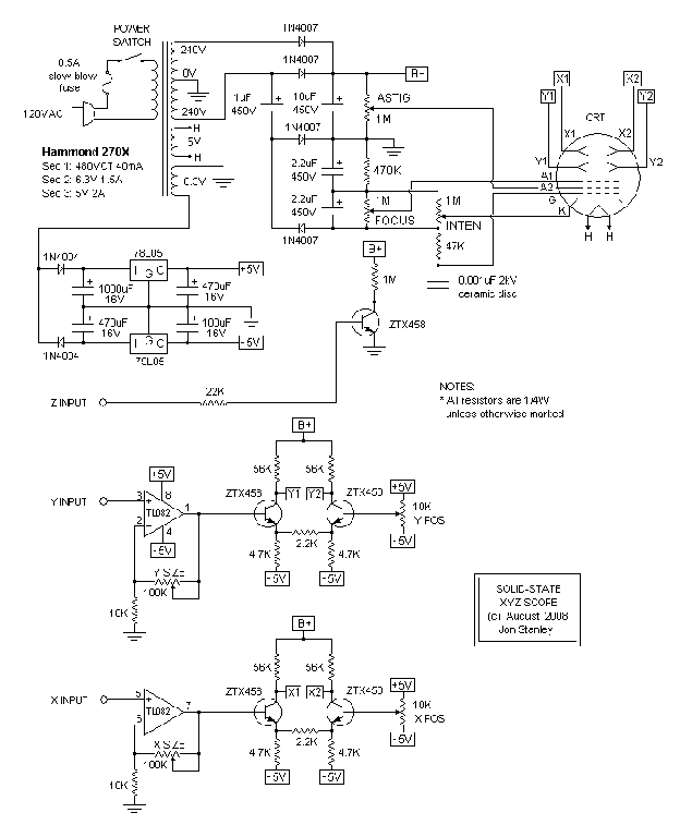

Tudnátok ötleteket, esetleg rajzokat adni egy olyan ötletet hogy szkóp csőből audió spektrum analizátort hogy lehet építeni?
Mégegyszer mondom nem oszcilloszkópból hanem csak a csövéből!
A cső be van üzemelve, csak az eltérítések hiányoznak meg az hogy hogy csináljak analizátort hozzá!
Előre is köszi a segítséget!
Csak zene kijelzésére lenne nem mérésre!
(#) sargarigo válasza mágus18 hozzászólására (») Jún 19, 2012 /
Mikrovezérlővel lehetne például egy fft algoritmussal kiszűrni a jelösszetevőket, majd egy indítható fűrészjel generátorral meghajtani az "időalapot".
Tehát a vezérlő azt mondja: "most indul egy megjelenítés", és indítja az eltérítést, valamint elkezdi kipakolni a függőleges erősítődre egymás után az értékeket. A kivitelezés történhet két darab R2R létrahálózattal, és akkor 256 sáv, 8 bites felbontást elérhetsz. Valahol van itt egy cikk az FFT algoritmusról..
Más kérdés, hogy a 256 sáv kicsit sok lesz a szerencsétlen vezérlőnek, szerintem elég lesz oda 16 is..
Végülis nem olyan bonyi, akár még működhet is

Az analóg analizátor alapnak jó, végül is megvalósítható amit gondoltál. A vízszintes eltérítésnek az oszlopok vezérlőjét használd egy egyszerű ellenállásos D/A konverter segítségével, utána szint emelés a cső meghajtásához, a függőlegesnek meg ott a sávszűrők jele ami analóg, csak erősíteni kell a cső meghajtásához. Vízszintes meghajtásnál célszerű rákeverni a jelre egy kis háromszögjelet ami egy 555-el megvalósítható, hogy ne csak vonalak legyenek, hanem szélesebb sávok.Hogy szép is legyen célszerű kioltást tenni a lépések közé illetve a visszafutáshoz, de ha csak látványelemnek kell az sem fontos. Szép feladat de ha menni fog nagyon szép lesz.

Ha Jól gondolom akkor a szkóp cső úgy működik hogy a két eltérítő lemez között lévő feszültség téríti el a pontot,
ahogy tesztelgettem körülbelül V(vetrikális) H(horizontális)
V 0V nál és H 0V nál kb középen van.
A V eltérítéssel nem lenne gondom, mert arra láttam egy végfokot ami +-100v amplitúdót tud leadni, de a H eltérítéssel vannak problémáim, hogy
lesz ebből vonal? a H-t kellene fűrészjellel meg hajtanom!?
Egyenlőre csak valami szkóp szerűt akarok belőle kihozni, aztán majd ha lesz keret tovább.
Esetleg ha tudna valaki valami egyszerű eltérítést , azt meg köszönném,lehetőleg félvezetővel.
(#) HA5AWS válasza mágus18 hozzászólására (») Jún 21, 2012 /
A szkópoknál a függőleges és a vízszintes eltérítés technikája teljesen ugyan az. A fizikai felépítésből adódik, hogy a vízszintes eltérítés kicsit érzéketlenebb, valamivel nagyobb erősítést kell beállítani. A különbség csak annyi, hogy milyen jelet kapcsolsz rá. Ha Lissajous ábrát akarsz akkor még a jelek sem különböznek. Ha szkópként szeretnéd használni akkor egy fűrész generátor kell az X tengelyre, ami valamilyen módon szinkronozható a függőleges jellel. Persze még vannak egyéb áramkörök is, de alapból ennyi.
Üdv: Gábor
