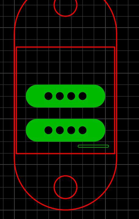

Ha magad akarod a panelt készíteni, akkor tegyél egymás mellé néhány furatot, majd a köztük lévő hidat szakítsd át.
Azért nem mindegy milyenre van az alkatrész kitalálva -a csatlakozóknál ez hangsúlyosan fontos-, mert a rögzítés módja ehhez igazodik. Pl. a Te esetedben ha az érintkezőket beforrasztod, akkor egyáltalán nem biztos, hogy elérted a minimálisan elvárt stabilitást. A direkt panelbe forrasztásra kitalált csatlakozóknál általában vannak egyéb tartókengyelek is, amik szintén forrasztással rögzülnek.
Esetleg még kireszelgetheted a panelból a csatlakozó teljes alakját, mert így a saját csavarjával le tudod fogatni, csak ekkor a lábait huzallal kell bekötni. Ez nem baj egyáltalán, de növeli a panel alsó helyigényét.

(#) yodee válasza (Felhasználó 122012) hozzászólására (») Feb 15, 2019 /
Ezeknek a zöme 90 fokos. Pont egyenes kell, hogy ne oldalra nézzen a csati.

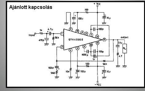

(#) solymarlaszlo hozzászólása Márc 21, 2019 /
Kedves fórumtársak.

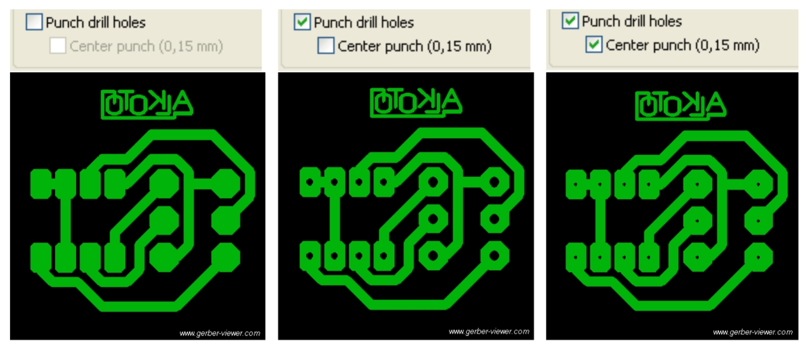

Tudja valaki, hogyan kell sprint Layout 6.0-ból pdf filet nyomtatni. Van egy cég (nem NYÁK gyártó) ahol a gerber filekből tudnak síkfilmet csinálni, de a furatok nem kerülnek rá, mert azok külön *.drl fájlban vannak. Az lenne a legjobb, ha össze lehetne egy gerberbe fésülni, hogy az alkatrészlábak furatainál átlátszó legyen a fólia.
A közvetlen pdf nyomtatás azért lenne jó, mert akkor vektorgrafikus maradna a rajz.
Előre is köszi.
(#) mrex válasza solymarlaszlo hozzászólására (») Márc 21, 2019 /
Pdf Creator egy pdf nyomtató program.
(#) Alkotó válasza solymarlaszlo hozzászólására (») Márc 21, 2019 /
A gerber fájlban szándékosan nincsenek furatok. Ez része a technológiának.
Ha rézréteget választasz ki a gerber exportban, akkor ott a jobb felső sarokban tudsz bele lyukat "kérni".

(#) solymarlaszlo válasza Alkotó hozzászólására (») Márc 21, 2019 /
Erre gondoltam: kapcsolási rajz:
Kapcsolási rajz
De lehet, hogy ez volt:
5.1 változat
A NYÁK rajzot most nem találom, de ez a beültetési rajza.
NYÁK+beült.
Ez nem pontosan passzol a kapcsolási rajzhoz, de erre gondoltam:
NYÁK
Nem akarom NYÁK gyártónak elküldeni, hanem a síkfilmről én gyártanám. Pozitív 20, hívás, marás, fúrás, stb. Ezért kellenének az alkatrész lábaknál a lyukak, hogy a kézi fúrás egyszerűbb legyen.
Köszönöm, hogy foglalkozol a kérdéssel.
Neked nem kell semmilyen gerber (az nem erre való).
A nyomtatás menüpontban, bal felső részen kiválasztod a nyomtatni kívánt rézréteget (csak azt), amiben automatikusan rajta lesznek a lyukak. Célszerű bal középen fekete-fehérre állítani. Ez azonnal mehet a nyomtatóra.
Ha hurcolászni akarod, akkor a nyomtató helyett egy virtuális pdf nyomtatót kell választani (pl. a pdf-creator). Ez nyomtatás helyett generál egy pdf állományt. Ennek nyomtatásakor ki kell kapcsolni a lapmérethez igazítás opciót, mert az arányok eltorzulhatnak.
Nyomtatás előtt érdemes lehet mérlegelni hogy a furatok a valós méretükben hiányozzanak a rézrétegből, vagy inkább egységesen mind legyen 0,5-0,6 mm körüli. Ez utóbbi szerintem jobb választás, jobban vezeti a fúró hegyét, és utána ez is átfúrható akár nagyobb fúróval is (az én tervemen is ilyen nyomatot látsz). Ha egységesíteni akarod a furatokat, akkor az egész panelt kijelölöd, felszakítod az esetleges lakatolásokat (ez nem kell feltétlenül, de ártani nem fog), és beállítod a furatokat 0,5 mm-re. Utána hívod a nyomtató ablakot.

(#) Alkotó hozzászólása Márc 21, 2019 /
A gerberen lévő rézréteg is lehet lyukas a SprintLayoutban, ha azt valamiért úgy akarjuk. A fenti linken elérhető leírásom 53. oldaláról idemásoltam egy részletet, ami a lehetőségeket mutatja.
Hát, hogy erre nem jöttem rá!!!! Köszönöm így már rendben lesz, mert a film készítéshez pdf-ben kell elküldenem.
