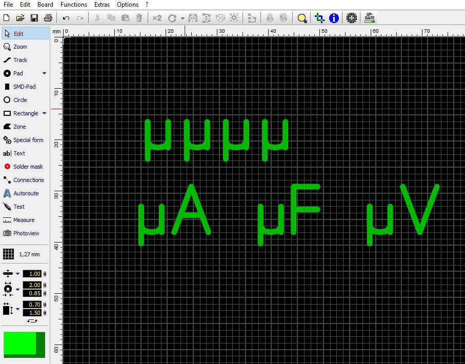

(#) zenebolond hozzászólása Márc 26, 2019 /
A 6.os verzióhoz, hogy lehet betű karaktereket betenni. P.L.: μ
(#) gulyi88 válasza zenebolond hozzászólására (») Márc 26, 2019 /
Karaktertáblán megkeresed, másolod, és az SL-ben textnél beilleszted(ctrl+v).

(#) Alkotó válasza gulyi88 hozzászólására (») Márc 26, 2019 /
A fenti leírásom 30-31 oldalán írok erről. Az én tapasztalatom alapvetően eltér a javaslatodtól.
(#) gulyi88 válasza Alkotó hozzászólására (») Márc 26, 2019 /
Megnéztem mit írtál azon a részen. Gondolom arra gondolsz, hogy ha nem ismeri a program a karaktert, akkor hiába a beillesztés, pontot tesz helyette. Ha ilyen van, akkor sufnitunningolni kell kézzel az adott karaktert (ékezeteseket én spec kézzel ékezetezem fel, mert ugye azok nincsenek mint írtad is).
Ezt a mű-t és a beillesztéses dolgot kipróbáltam, nálam működött sl6-on, tehát a karaktert ismeri.
Viszont a mű-t billentyűzetről lövésem sincs, hogy milyen kombóval lehet elővarázsolni, ezért javasoltam karaktertáblát.
A hozzászólás módosítva: Márc 26, 2019

(#) zenebolond válasza gulyi88 hozzászólására (») Márc 26, 2019 /
Jó és fluxuskondenzátort hol lehet kapni? Karaktertábla, és hol van?
(#) (Felhasználó 122012) válasza zenebolond hozzászólására (») Márc 27, 2019 /
Karaktertábla? Microsoft Word > lehet, hogy még nem használtad?
(#) Alkotó válasza zenebolond hozzászólására (») Márc 27, 2019 /
Próbáltam rámutatni, hogy nem azon azt úton jársz, ami célba visz. Hidd el nekem, hogy az SL csak a saját karaktereit ismeri fel, úgy ahogy a leírásomban külön képen megmutatom.
Egyedi karaktereket csak gyalog lehet berajzolni, mint ahogy ékezeteket is. Éppen ezért alakult ki az a széles körben elfogadott közelítés, ami a mikro karaktert kis "u" betűvel helyettesíti (um, uF, stb.), valamint az ohmot "R" karakterrel (pl. 10 R, 100 kR, 1 MR)
Ennek semmik köze az általános karaktertáblákhoz. A mostani "mikro" karakterről leszakadva, minden betűtípusnak saját karaktertáblája van. Lehet átfedés (általában a betűk és számok ilyenek), de szinte biztosan van eltérés is. Sőt kimondottan vannak "fura" karaktertáblák is, mint PL. a "Wingdings" betűtípus-csoport.
(#) (Felhasználó 122012) válasza Alkotó hozzászólására (») Márc 27, 2019 /
Speciel a "µ"-t be lehet másolni és felismeri.
(#) Alkotó válasza (Felhasználó 122012) hozzászólására (») Márc 27, 2019 /
Igen, Alt+0181 el elfogadja a mikro-t, meg Alt+248-al fokot is, de egy csomó egyebet meg nem fogad el. Például az omegára nem találtam megfelelő kódot, igaz nem is molyoltam vele sokat, mert hasonlít a nullához, és félreérthető az érték, ezért jobban kedvelem az R-betűt helyette.
Az a baj ezzel, hogy a szövegbeviteli mező még elfogadja a karakterek többségét, de azok egy része csak pontként jelenik meg a panelon, és nem találtam olyan definíciót, ami megadná pontosan mit tud megjeleníteni és mit nem.

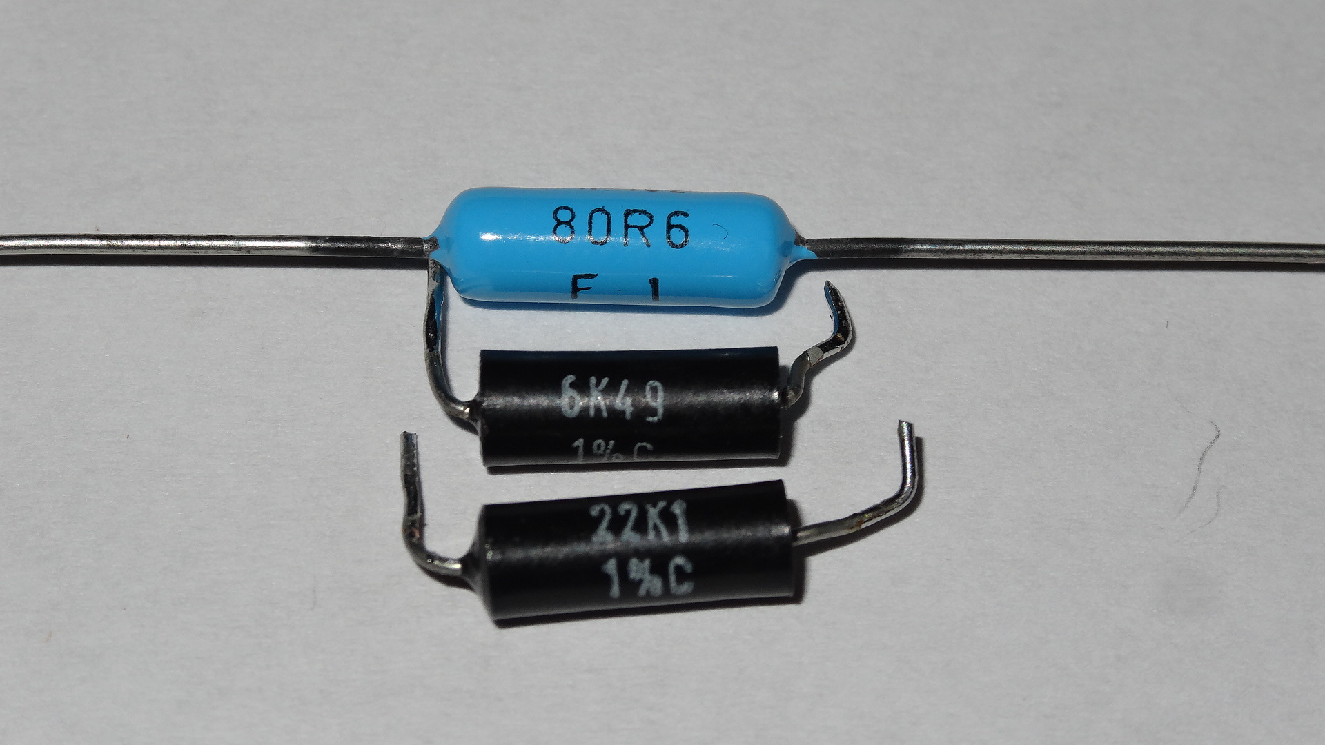

(#) niedziela válasza Alkotó hozzászólására (») Márc 27, 2019 /
„valamint az ohmot "R" karakterrel (pl. 10 R, 100 kR, 1 MR)”
Azt hadd jegyezzem meg, hogy ilyen jelöléseket a világon sehol nem használnak, ez maximum egy saját mindentől elszeparált megközelítés.
ami ohm nagyságrendű az 100
ami kilós nagyságrendű az 100K
ami mega nagyságrendű az 100M
Ezek a karakterek pedig alapból elérhetők a billentyűzetről minden egyéb karakter tábla, és ascii kód használata nélkül is.
© µ @ ~ °
(#) Alkotó válasza niedziela hozzászólására (») Márc 27, 2019 / 1
Minden jelölés jó, ami félreérthetetlenül, és az érintettek számára értelmezhető módon adja meg egy alkatrész értékét.
Különösebb bizonyítgatás nélkül, pusztán bemondásra: nem én találtam ki. Magam is csak átvettem a sok látott példa alapján. Véleményem szerint az egyértelműségre akar utalni, és szintén véleményem szerint a reaktancia rövidítésére szolgál, és jól tudok azonosulni vele.
A példáiddal is találkoztam már de ellenérzésem van velük szemben.
1. Nincs semmilyen információ arról mi ez. Tehát ha ellenállás azt csak odaképzeljük, nincs benne a mérőszám utáni mértékegységben. Éppen a mértékegység hiányzik belőle. Csak mérőszám, és prefixum van. Ha ki akarnám mondani pl. az utolsót akkor az így szólna: "100 millió", mert a mega milliót jelent, de 100 millió micsoda? Nem tudjuk. Persze látok értelmes kibúvót, mert a rajzon általában van hely bőven, de a panel feliratainál már sokkal kevésbé, ezért sokat számíthat egy karakter megspórolása. Ilyenkor a rajzjel, és a pozíciószámozás alapján azonosítható az alkatrész típusa. Jellemzően R1, R2 stb. ellenállások szoktak lenni, és így tovább.
2 A "kiló" (ezer) prefixumot szigorúan kis "k"-val kell írni. Ebben nincs költői szabadság, a forma kötött. A nagy "K" jel a Kelvin féle hőmérsékleti skálához van fenntartva. Pl. "10 kK" jelentése: tíz-ezer Kelvin (ami már határozottan meleg lenne).
3. (Ebben tudok a legkönnyebben szabályszegő lenni, mert a helyhiány ezt sok esetben megköveteli. Szabályosan a mérőszám és a prefixummal kiegészített mértékegység között egy üres karaktert kellene hagyni. Ezt én nagyvonalúan nem alkalmazom a paneltervek esetében.
Ezek alapján én egyértelműnek, ezért követendőnek érzem az alábbi példákat:
470R; 3k3; 0R22; 2M2; 100u vagy 100uF; sőt írtam már ilyet is 3u3H ami 3,3 mikroHenri akart lenni ( de itt éreztem némi zavart az erőben).

(#) Alkotó válasza niedziela hozzászólására (») Márc 28, 2019 /
Nagy "K" nincs!
A prefixum utáni "R" karakter valóban nem szerepel a rajzokon. Csak akkor van "R", ha ohm nagyságrendet akarunk ábrázolni. Ilyenkor az Omega karaktert helyettesíti. Én is ezt a logikát követem, és eddig még nem volt félreértés.
