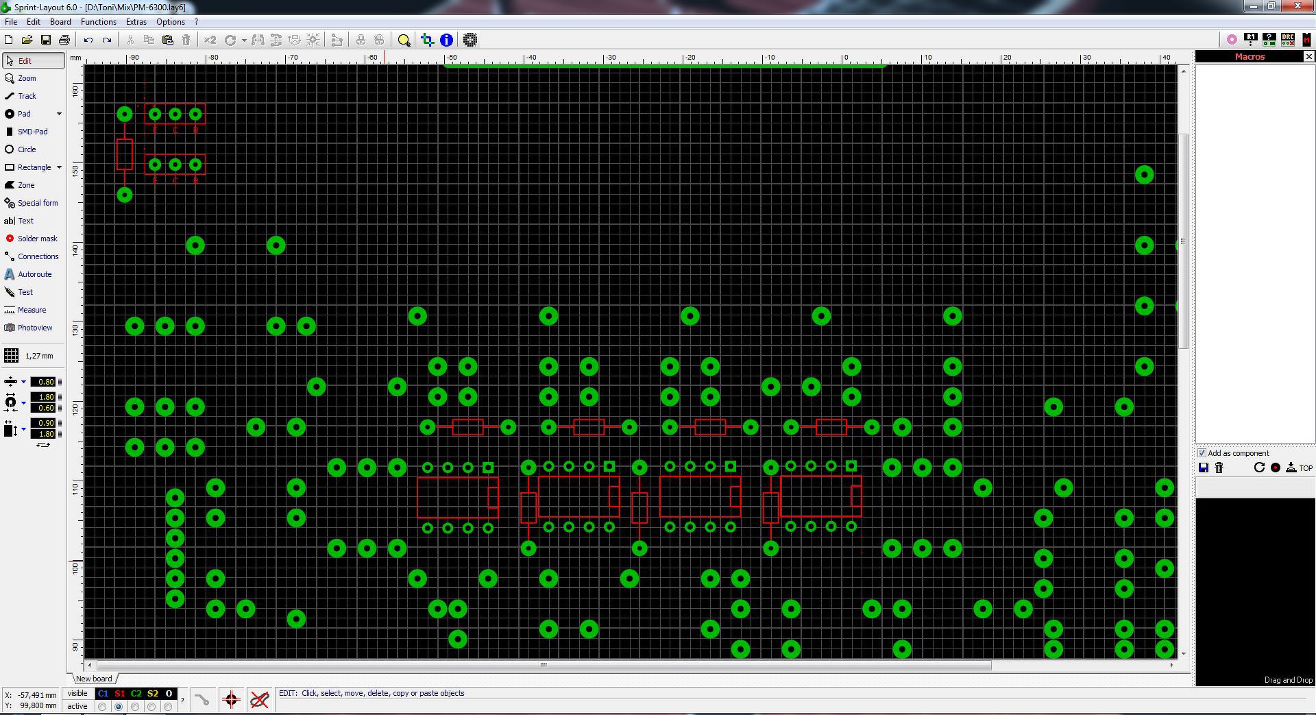

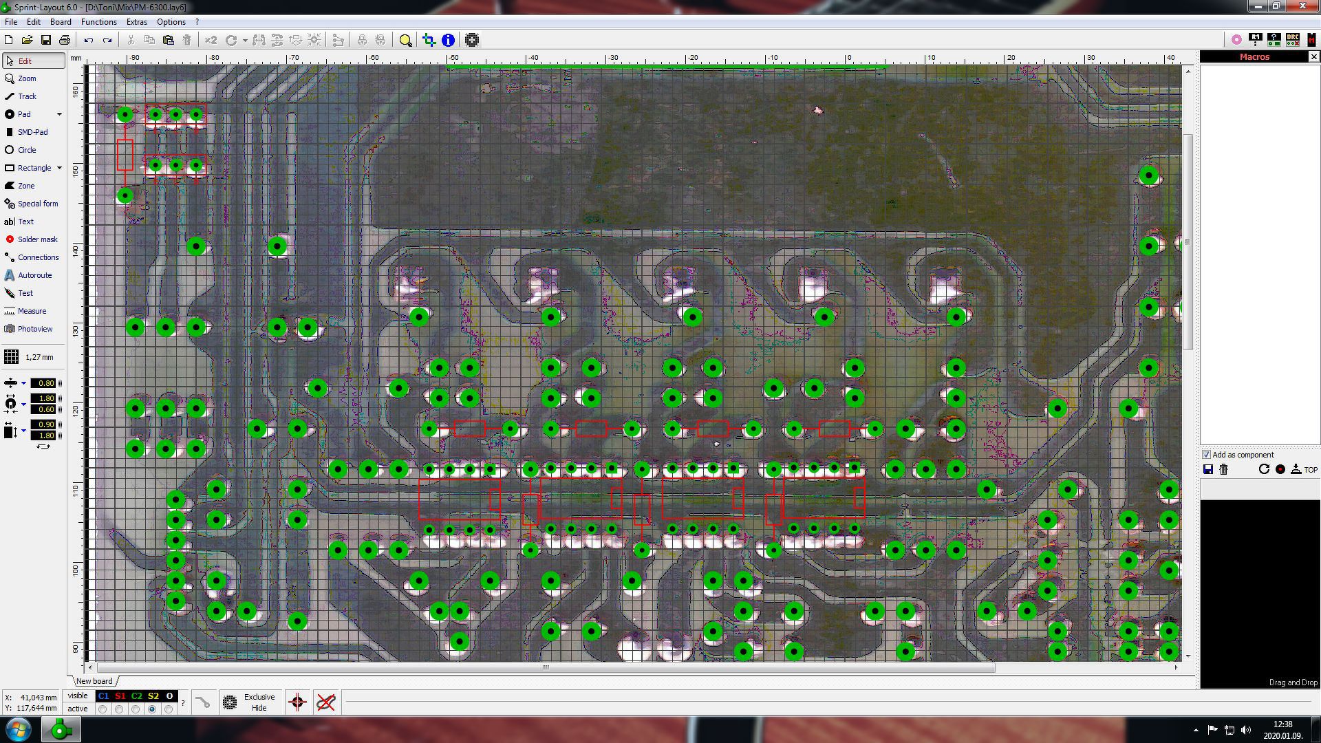

Segítséget kérnék az SL6 használatához. Most először használom ezt a rajzolót. Egyszerű 1 oldalas beszkennelt NYÁK-ot szeretnék felülrajzolni. A nyák és az alkatrészek a kapcsolási rajz visszafejtéséhez kellenek.
Az C2 réteg a fólia oldal, azonban ha felrakom az alkatrészeket akkor azok is ott jelennek meg, az S1 rétegen az alkatrészek tükörképét látom.
Kérdéseim: - melyik rétegre kell tenni az alkatrészeket, esetleg a rajzolatot kell-e tükrözni, vagy az alkatrészeket ? Kell-e külön forrszemeket (PAD) felrakni, vagy elegendő az alkatrészek saját lábai, kivezetése ? pl.IC, R,C esetében
Köszönettel: Tóni
(#) niedziela válasza circuit hozzászólására (») Jan 9, 2020 /
A kép amit alátettél a forrasztási oldal felöl van, amit meg rárajzolsz az beültetés oldal felöl. Pont forditva.
Vagy a képet kellene forditani, vagy elhagyni az alkatrészek körvonalát. Ha nem forditod a képet akkor nyomtatáskor tükrözni kell. Jelenleg a c2 -s2 kombó kellene, de le tudod ellenörizni a ? - jel re kattintva

Köszönöm a választ, valóban meg kell fordítani a képet, mivel az alkatrészeket így fel tudom rakni, ha közben látom. A másik kérdésem az volt, hogy végig pöttyözzem-e a panelt, mert ha beállítok egyféle méretet az alkatrészek PAD-jei eléggé eltérnek. De mint mankó valószínűleg szükség van rá. Sajnos elég rossz a scan minősége, fotózni meg nem sikerül, csak torz alakzatban

Önálló forr pontokat, furat lábakat nem kell külön felrakosgatni. Ezek az alkatrész könyvtárban lévők "tartozéka". Rakj fel minden alkatrészt, IC-t, ellenállást, kondenzátort, stb., úgy mint a valóságban van, ezeket kösd össze a panelon levő huzalozásnak megfelelően. Csinálj fotót a panelról alkatrész nézetből ellenfénnyel átvilágítva, ez alapján tudod az összekötéseket, huzalozást berajzolni.
A lábtávolságok névlegesen 2,54mm (1/10"), a fotó nem méret helyesen ábrázol. A rajzolás mindig az alkatrész felöli nézetben készül.
Függölegesen és vizszintesen kellrne felvenned valós slkatrész méretet lehetöleg IC -t hogy a méretarány stimmeljen
Egy ellenállás mérete nem kötött, de egy IC igen.
Ha a kötött alkstrészek mérete stimmel, a többit rakg fel külön pad-el a panel kinézete miatt már ha egy az egyben akarod lemásolni

Én úgy csinálnám hogy:
Legalább 1-1,5 méter távolságból lefényképezném a panel alját.
Merőleges irányból (a kép közepén legyen a panel, képen a alakja téglalap, minél kevésbé legyen trapézos))
(és azért ilyen messziről, hogy az optikai torzítás kisebb legyen (panel szélei egyenesebbek), minél messzebbről, de a rajzolat még kivehető legyen.)
Képszerkesztővel kivágnám a panelt a képből (éppen a széleinél), esetleg kontraszt fényerő szín játékkal használathoz kényelmesebbé tenném a képet.
Tükrözni kell függőleges tengely mentén a képet!
Majd sprintbe a panel méretével egyező méretű keretet rajzolnék, beilleszteném a képet és az előbbi keretbe a lehető legjobban illeszteném.
Utána jöhet a rajzolás.
Ja és az origint rápozícionálnám az IC 1-es lábára (valamelyik IC középtájon, ha több is van), raszter 1,27mm.

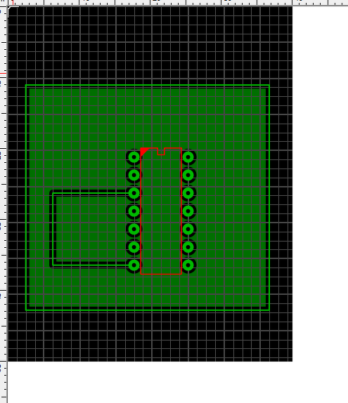

Egy kis segítséget kérnék... Alap dolog fog ki rajtam. Hogy tudom azt elérni,hogy a mellékelt képen az F1 forrsztási oldalon a kék kontúros panelnak csak a belsejében legyen auto GND? Ha kijelölöm,belülről veszi el. Miként lehet ezt megfordítani?
Segítségeteket,válaszotokat előre is köszönöm.

Egyáltalán mit akarsz csinálni? Mutasd be mit akarsz belül látni és kívül. Mi az, hogy megfordítani?

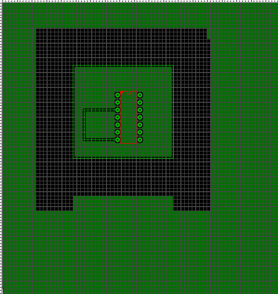

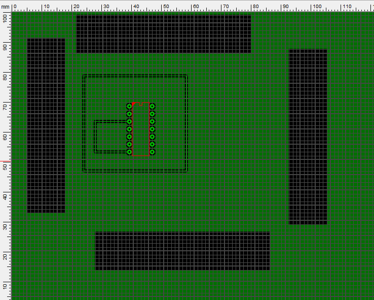

Én úgy szoktam, hogy négy darab téglalap kivágást teszek a panel szélétől kifelé, egymást átfedve.
így a közrezárt területen marad teliföld, de a kívül eső területen is teliföld lesz! És lesz egy teliföld nélküli "keret", végén majd ebbe a keretbe beleesö panelméretet adok meg, és bele igazítom együtt kijelölve az egészet (nem egérrel, hanem nyilakkal mozgatva!) (a külső teliföldes rész leesik a panelról).

És mi az értelme? Mert szerintem semmi! F1 réteget akarja szerintem látni az F2 mellett egyben, de még nem nyilatkozott mi is a terve ez irányban.
Vagy csak az, hogy jól mutasson a képernyőn! Vagy vegye akkorára a méretet, mint amekkora a panel és nincs gond, nem látszik a külső ...
