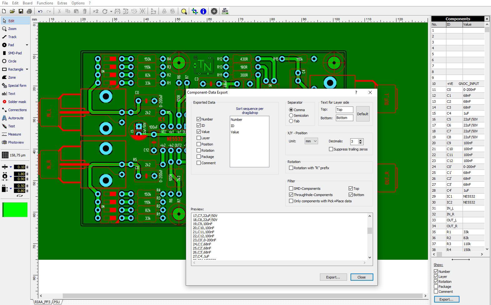

Sziasztok ! Két kérdés :A sprint tud alkatrész listát generálni ? És ha igen akkor hogyan ?
Tud, így
A hozzászólás módosítva: Jan 22, 2020
Fontos feltétel, hogy csak azok az alkatrészek kerülnek be ebbe a listába, amik "komponensként" kerültek fel a tervre. Azért lényeges ez a kikötés, mert ugyan célszerű lenn, de nem törvényszerű, hogy minden alkatrészt így teszünk fel. Sőt előfordul, hogy valamilyen manipuláció miatt szét kell választani a komponenst, és ha ezt utána nem állítjuk ismét helyre akkor az érintett alkatrész hiányozni fog a listából.
Tehát nem árt ellenőrizni az eredményt. A listának van még egy sajátossága, mégpedig a kereshetőség. Ha ráállsz a lista egy elemére, akkor azt aktiválja a panelon (melléklet).
Köszönöm a segítséget de sajnos van kis "bibi " azt hittem csak két klikk és megvan de sajnos ez nekem nem ilyen egyszerű (nem ismerem a programot és a nyákot sem én terveztem) Hogy kerek legyen a történet, haverom megtervezte a nyákot én írom hozzá a picprogramot viszont kellene az alkatrészlista ... Godypapa hozzászólása alapján próbáltam de nekem semmi nem jelenik meg a listában .
Függetlenül a konkrét problémádtól, általánosságban javaslom a kapcsolás alapján összeírni a listát (akár kézzel is). A panel is vezethet eredményre, de erre nem az SL a legideálisabb eszköz, mert csak akkor ad jó eredményt, ha szigorúan követi a rajzoló az elveket. Gondolok pl arra, hogyha a panelt rajzoló elír valamit, vagy elkötés sikeredik, vagy csak kimarad a komponensé tevés, akkor már részben hibás lesz a listánk, és másik részben hibás lesz a panelunk. Nincs meg az a bázis (kapcsolás), amihez a program hozzá tudná ellenőrizni a paneltervet (mint pl. az EAGLE-ben)

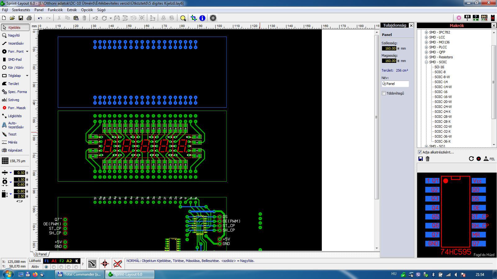

Egy kis segítséget kérnék... Alap dolog fog ki rajtam. Hogy tudom azt elérni,hogy a mellékelt képen az F1 forrsztási oldalon a kék kontúros panelnak csak a belsejében legyen auto GND? Ha kijelölöm,belülről veszi el. Miként lehet ezt megfordítani? Segítségeteket,válaszotokat előre is köszönöm.
Egyáltalán mit akarsz csinálni? Mutasd be mit akarsz belül látni és kívül. Mi az, hogy megfordítani?
Én úgy szoktam, hogy négy darab téglalap kivágást teszek a panel szélétől kifelé, egymást átfedve.
így a közrezárt területen marad teliföld, de a kívül eső területen is teliföld lesz! És lesz egy teliföld nélküli "keret", végén majd ebbe a keretbe beleesö panelméretet adok meg, és bele igazítom együtt kijelölve az egészet (nem egérrel, hanem nyilakkal mozgatva!) (a külső teliföldes rész leesik a panelról). A hozzászólás módosítva: Feb 2, 2020
És mi az értelme? Mert szerintem semmi! F1 réteget akarja szerintem látni az F2 mellett egyben, de még nem nyilatkozott mi is a terve ez irányban.
Vagy csak az, hogy jól mutasson a képernyőn! Vagy vegye akkorára a méretet, mint amekkora a panel és nincs gond, nem látszik a külső ... A hozzászólás módosítva: Feb 2, 2020
