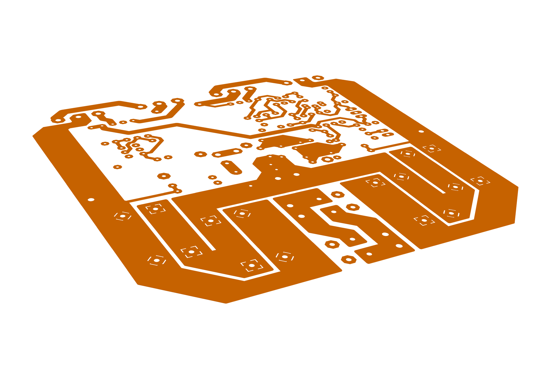

(#) Alkotó válasza gulyi88 hozzászólására (») Feb 18, 2020 / 1
Ez egy sima ingyenes program. A gerberek alapján szimulálja a panelt. Nekem eddig akár az SL, akár az Eagle panelokat hiba nélkül "bemutatta".

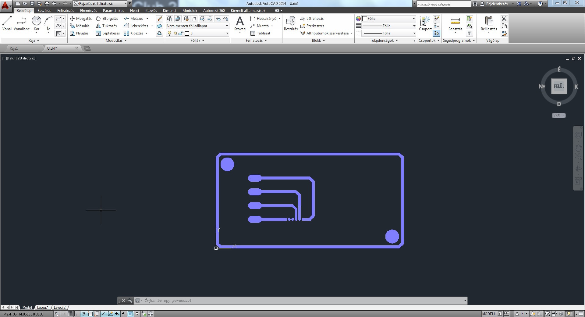

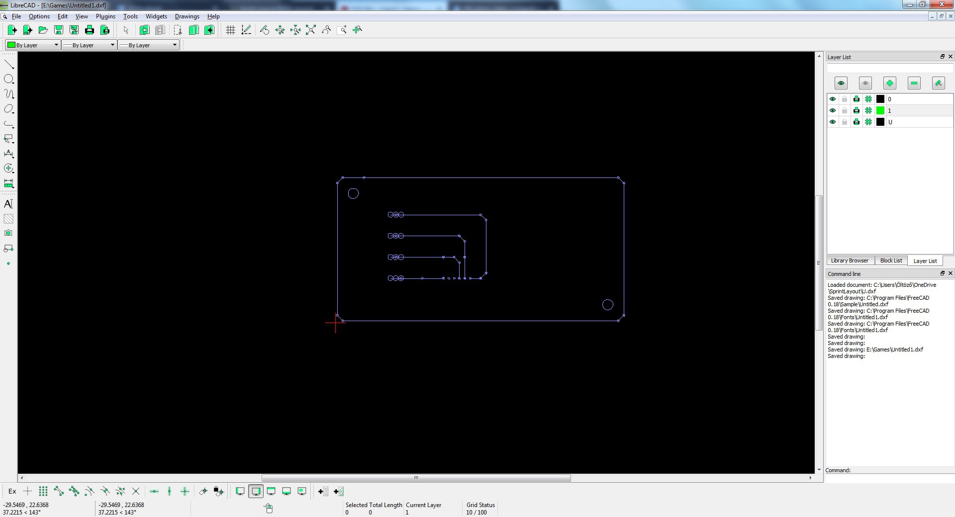

Ami Neked erősen biceg az lenne a legegyszerűbb része a dolognak, ha megfelelő formában be tudnám tölteni pl. a Freecad programba ( Bővebben: Link) akkor az a térbeli modellről készít stl file-t amiből a szeletelő program megírja a g kódot. Nem értek hozzá, de egyenlőre az autocad vakvágány, betölti a dfx-et de nem vonalak lesznek ....Közelebb van a megoldáshoz a Librecad, de az meg csak a középvonalakat hozza, ahhoz hogy ki tudjam húzni testé ahhoz zárt alakzatok kellenének...
A hozzászólás módosítva: Feb 19, 2020
(#) Alkotó válasza pont hozzászólására (») Feb 19, 2020 /
Többfajta DXF konverzió van, legalábbis az EAGLE-ben ezek opcióként állíthatóak. Én csak az AutoCAD-ről tudok nyilatkozni. Abban egészen biztosan meg lehet ezt csinálni, de sajnos valóban kell hozzá érteni, és gyakorlat nélkül döcögős az elején.
Találomra egy rézréteget mellékeltem, amibe bele is nagyítottam a vastagság érzékelhetősége miatt.
(#) pont válasza Alkotó hozzászólására (») Feb 19, 2020 /
Elküldenél egy ilyen dxf-et, kipróbálnám a freecaddel.
Nem értjük egymást pontosan. Nekem fogalmam nincs hogyan kapcsolódik a 3D nyomtató a panelgyártáshoz, Te pedig nem érted a leképezést. Itt szó nincsen DXF állományról, amit el tudnék küldeni. Ez egy alapinformáció -az Eagle generálja-, amit az AutoCAD képes importálni vonalakként, és utána ebből több lépésben (jó sok) lehet készíteni 3d-s modelleket.

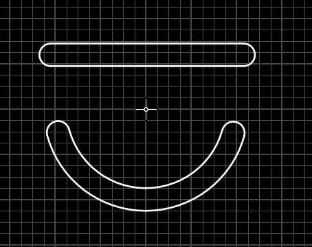

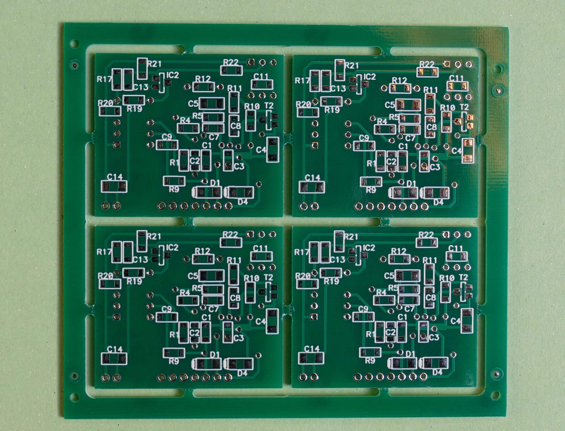

(#) fotomen32 hozzászólása Márc 29, 2020 /
Üdv mindenkinek
Lenne egy kérdésem.
Rajzoltam egy kis nyákot (kör alaku) ebböl szeretnék több darabot tenni egy 100x100-as lapra
úgy hogy gyártás után kitördelhető legyen.Ezt a körvonalat hogyan lehet megrajzolni?
Valami ilyesmire gondolok.
(#) niedziela válasza fotomen32 hozzászólására (») Márc 29, 2020 / 1
Az O (outline) rétegen rajzolj 0.2mm-es szélességgel.
A kivágandó területet körbe kell keríteni, nem egy vastag vonallal jelölni !
(#) fotomen32 válasza niedziela hozzászólására (») Márc 29, 2020 /
Megrajzolom a körvonalat 0.2mm-es vonalal majd ugyanezzel a vonalal mégegyszer körberajzolom mondjuk 2mm-el nagyobra,esetleg van valami szabvány hogy mekkorának kell lennie a kivágásnak?A kitöréshez eső lukakat is az O réteggel kell rajzolni?
Szögletes panelt az egyenessel, köralakút a körcikkel.
Szabvány nincs, a minimum szélesség amit a gyártó tud, hosszúság és közök távolsága azon múlik mennyire akarod könnyen törni. Ha 1mm fölötti szélesség nem hibázhatsz.
A hozzászólás módosítva: Márc 29, 2020
