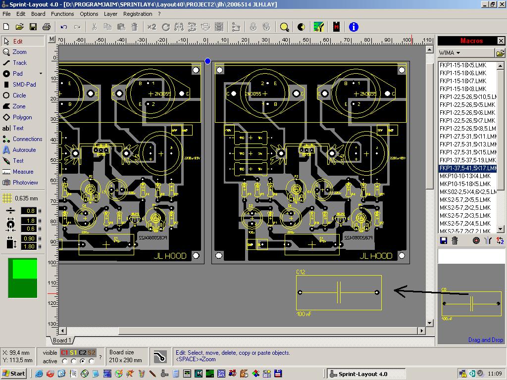

(#) orizon hozzászólása Dec 13, 2006 /
Letöltöttem én is a sprintet. Már szenvedtem vele egy keveset , kétszer töltöttem le a full változatot 700 valahány mega- mindkétszer valami videofájl volt a programba csomagolva. (szívás)..Én megoldottam a nyelv problémát egyszerűen- letöltöttem az abacom honlapról az angol változatot. Kimásoltam belőle a makros könyvtárat és a nyelv fájlt. Bemásoltam a német sprint 5 programba és minden felirat, még az alkatrészek megnevezése is angolul van. És kompatibilis lefelé. Frissítés... azt írják a honlapon hogy a 4.0 válozatot már nem lehet frissíteni az 5.0 dolgaival . Majd megveszem valamikor a hívatalos programot (sokáig adnak frissítéseket a programjaikhoz) azt még nem tudom, hogy ezt a válozatot lehet e frissíteni. Próbálja már ki valaki..Van már úgylátom az 5.0-hoz frissítés is

(#) orizon válasza PCB hozzászólására (») Dec 14, 2006 /
A makros és a nyelv.
