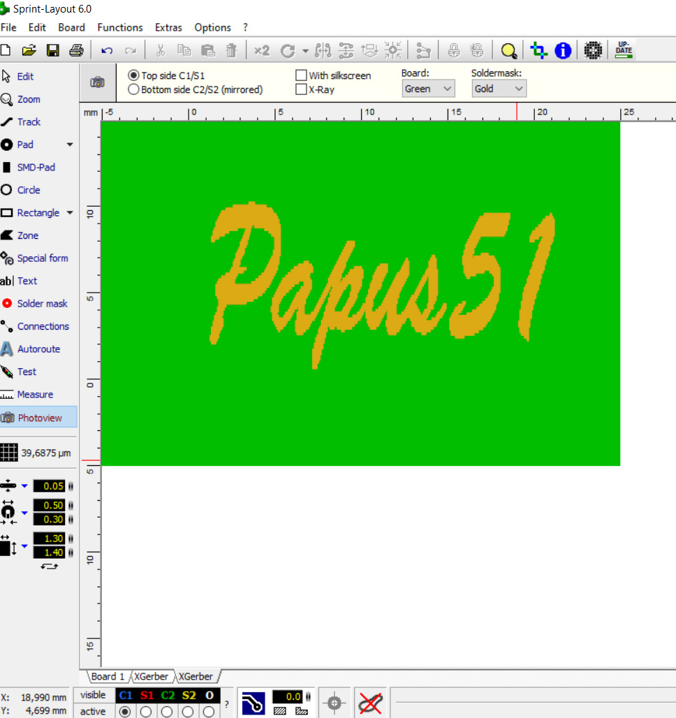

(#) papus51 válasza Alkotó hozzászólására (») Márc 5, 2023 /
Itt egy logo ami készült Photoshop-ban, konvertáltam image to grb-vel, importáltam Sprint Layot-ba és lementettem macro-ként. Láthatod, hogy csak a top réteg van bekapcsolva a photoview-ban. A logo ebben a rétegben van beágyazva. Azért látszik mégis, mert előzőleg ki lett jelölve Solder mask opció így a logot nem fedi mask.
Lehet, hogy ebben a nagyításban kissé recések a vonalak, de a logo eredeti mérete a Sprint Layout-ban csak kb. 10 x 25mm.
A legfinomabb felbontást az Sp. legsűrűbb rasztere korlátozza.
A hozzászólás módosítva: Márc 5, 2023

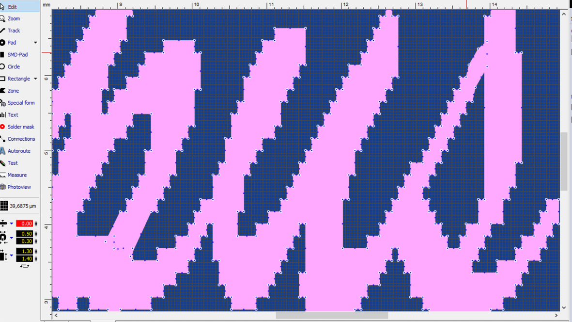

Az alábbi képen erős nagyításban láthatóak azok a csomópontok, amelyek szabadon pozícionálhatóak, így tulajdonképpen szabad kézzel is megszerkeszthető egy logo a Sprint Layout-ban, ha van valakinek elég ideje és türelme. Itt a raszter 39 um.
