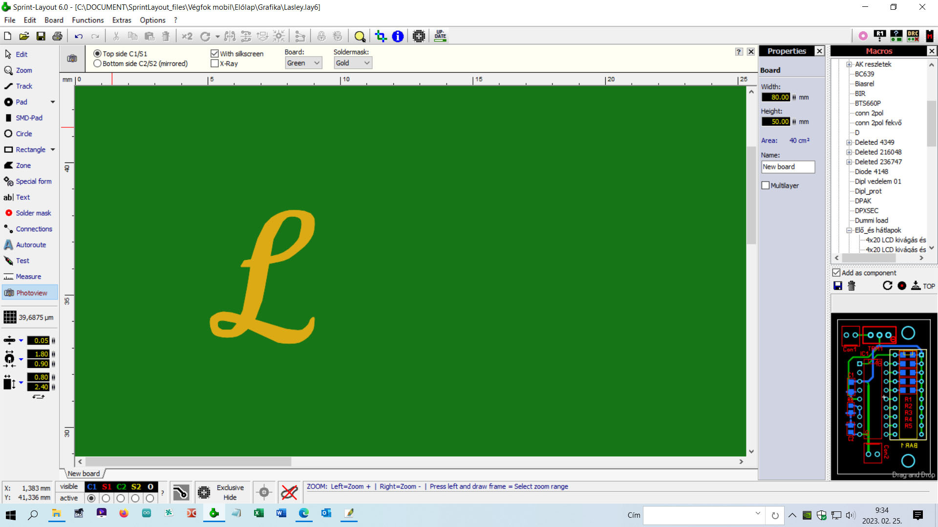

Azt szeretném megkérdezni, hogy van-e valakinek ötlete arra miként lehetne vonalas grafikát beilleszteni a vezető rétegbe?
Úgy, mintha kézzel megrajzolnám a vezetéket, vagy ez csak a 39.6 um-es töréspontokkal lehetséges?
Köszi az ötletelést.

Igen, én is így gondoltam. Csatolok is egy rajzot amit a legkisebb felbontásban rajzoltam a TOP réz rétegre.
A rajzolat a ZONE kiválasztásával és a töréspontok beállításával készült. Kissé időigényes, de nem képregényt akarok készíteni.
Csak jó lett volna, ha lehetne pl. vektor ábrát importálni az SP-be.

(#) papus51 válasza Alkotó hozzászólására (») Feb 25, 2023 /
De igen.
A Solder mask opcióval így néz ki:

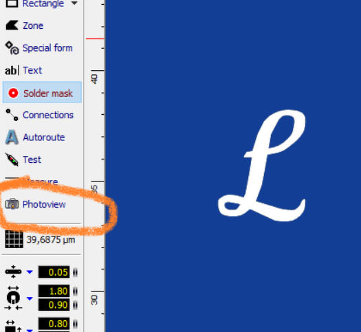

(#) Alkotó válasza papus51 hozzászólására (») Feb 25, 2023 /
Nem jól értelmezed amit írok.
Ha a kép alapján átrajzolod amit akarsz a rézoldalra, akkor az ott lesz, de maga a kép nem lesz látható a gyártáshoz generált állományokban.
Esetleg nézd meg a melléklet szerinti ikonnal, mert ami ott látszik, az a panelen is rajta lesz.
Így megfelel?
Azért látható mert kimaszkolja a solder mask.
Amúgy pedig, ha megnézed, itt ki van kapcsolva a "tele föld", tehát csak a grafika a réz.
A hozzászólás módosítva: Feb 25, 2023
Még egy utolsó megjegyzés, aztán én kiszállok a csevegésből.
Aminek lelkesen örültél az a képbeillesztés, és amiket mondtam az is erre vonatkozik.
Ezzel szemben, amiket a mellékleteken mutatsz, az egy a programmal rajzolt "ábra", aminek semmi köze a képbeillesztéshez.
A megfelelőséget -szerencsére- nem nekem kell megítélni, hanem neked. Ha Te jónak látod, akkor kész is van, ha pedig nem, akkor még igazítani kell rajta.

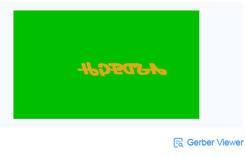

(#) papus51 válasza niedziela hozzászólására (») Feb 26, 2023 /
Na ez teljesen OK. Mégis csak meg lehet ezt csinálni.
Beillesztettem a PS macro könyvtárba, majd beszerkesztettem egy új PCB projektbe:
C2 oldalon, tele réz felületre, a rajzolaton kiválasztva a solder masc opciót.
Ezután legeneráltam a Gerber fájlokat és feltöltöttem a JLCPCB oldalára, mint megrendelést.
Itt látható a JLCPCB Gerber viewer által generált kép:
