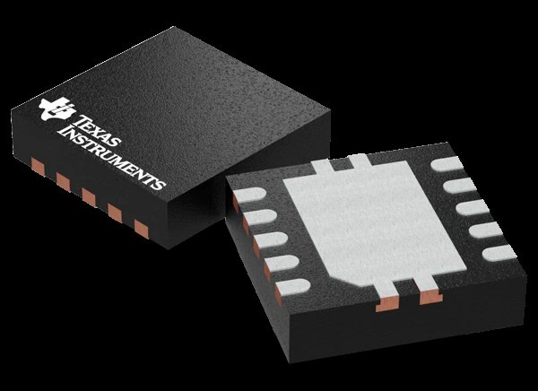

Tudod olyan letöltési helyet, ahol 10 pines VSON tokhoz van makró?
(#) ABU válasza ABU hozzászólására (») Márc 14, 2025 /
Közben megoldódott sprintfonttal kicad makrók importálhatóak, abban van ilyen.

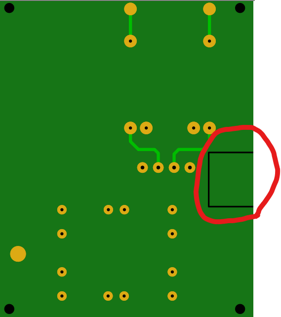

Kontúron belül szeretnék kimaratni a gyártóval egy kis téglalap alakú részt, azt felrajzolom az outline rétegre és ennyi?
(#) niedziela válasza ABU hozzászólására (») Máj 11, 2025 /
Ha a kép az egész panelt mutatja , akkor a marás nem a konturon belül van, hanem ez a panel konturja.
(#) ABU válasza niedziela hozzászólására (») Máj 11, 2025 /
Igen, közben rájöttem Gerbernél az include board outlinet nem szabad kipipálni.

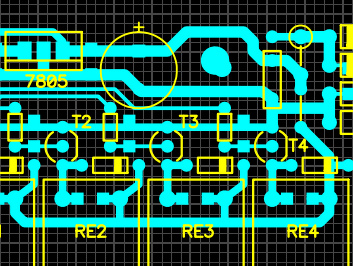

Sziasztok! Neki ugrottam végre a Sprint Layout számára konvertálni a Tango gerbereket.
Gyönyörűen sikerült, a Sprint Layoutban mérethelyesen, raszterhelyesen megjelentek a gerberek.
Már csak azt nem találom, hogy ezekből a gerberekből visszafelé hogy lehet layout rajzot készíteni furatokkal együtt.
(#) Pali79 válasza Suba53 hozzászólására (») Szept 21, 2025 /
Fájl menü, gerber import
(#) Suba53 válasza Pali79 hozzászólására (») Szept 21, 2025 /
Idáig rendben van. Elmentem lay6 formátumban. De a furatok nem látszanak.
A tango NCD kiterjesztésű fúró állományára azt mondta a copilot, hogy csak simán nevezzem át DRL-re, de ez így nem működik. Hogy tudom a korrekt furat méreteket valahogy behozni, hogy ne kelljen az egészet átrajzolni újra a megfelelő pad-ek használatával?
Ez a problémám:
Az egyik furatokkal egy sprintben rajzolt részlet, a másik furatok nélkül a tangóbol behozott rajz részlete.
(#) Suba53 válasza Suba53 hozzászólására (») Szept 22, 2025 / 1
Na úgy tűnik van megoldás. Minden pad közepén van furat, csak "0" átmérővel. Azt simán átírva meglesznek a furatok.
