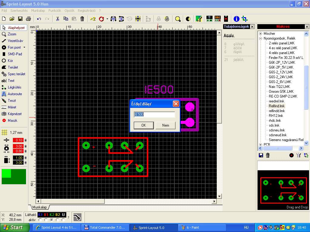

(#) titike01 hozzászólása Okt 6, 2007 /
Szia PCB!
találtam egy új hibát a pad tulajdonságaiban kép mellékelve
(#) PCB válasza titike01 hozzászólására (») Okt 6, 2007 /
Szia !
Köszi !

(#) titike01 válasza PCB hozzászólására (») Okt 6, 2007 /
Szia PCB!
Találtam még egy hibát a tulajdonságok név után kép. mell.
Szia !
Kijavítottam pár hibát, azokat is amiket írtál.

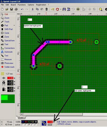

Sziasztok! Az lenne a kérdésem, hogyan lehet sprintben a GND-fóliát használni, tehát töltsön ki minden felesleges teret. Addig oké, hogy alul bekapcsolom, de alapból nagyon közel teszi a vezetékekhez, és a csuszkát nem engedi huzogazni, azaz akármekkora értéket állítok be, nem változik. Valamit nem jól csinálok?
(#) Blint válasza Tom025 hozzászólására (») Okt 14, 2007 /
Ki kell jelölni azokat az elemeket, amelyeknél adott távolságot akarsz tartani. (Rózsaszín legyenek a vonalak/pontok)
Miután ki van jelölve tudod állítani a távolságot
(#) orizon válasza Blint hozzászólására (») Okt 14, 2007 /
Megelőzött Blint ,de úgy kell ahogy írja. Bal egérgomb az alkatrész forrszemre , vagy a huzalra és állítani a távolságot a distance funkcióval.

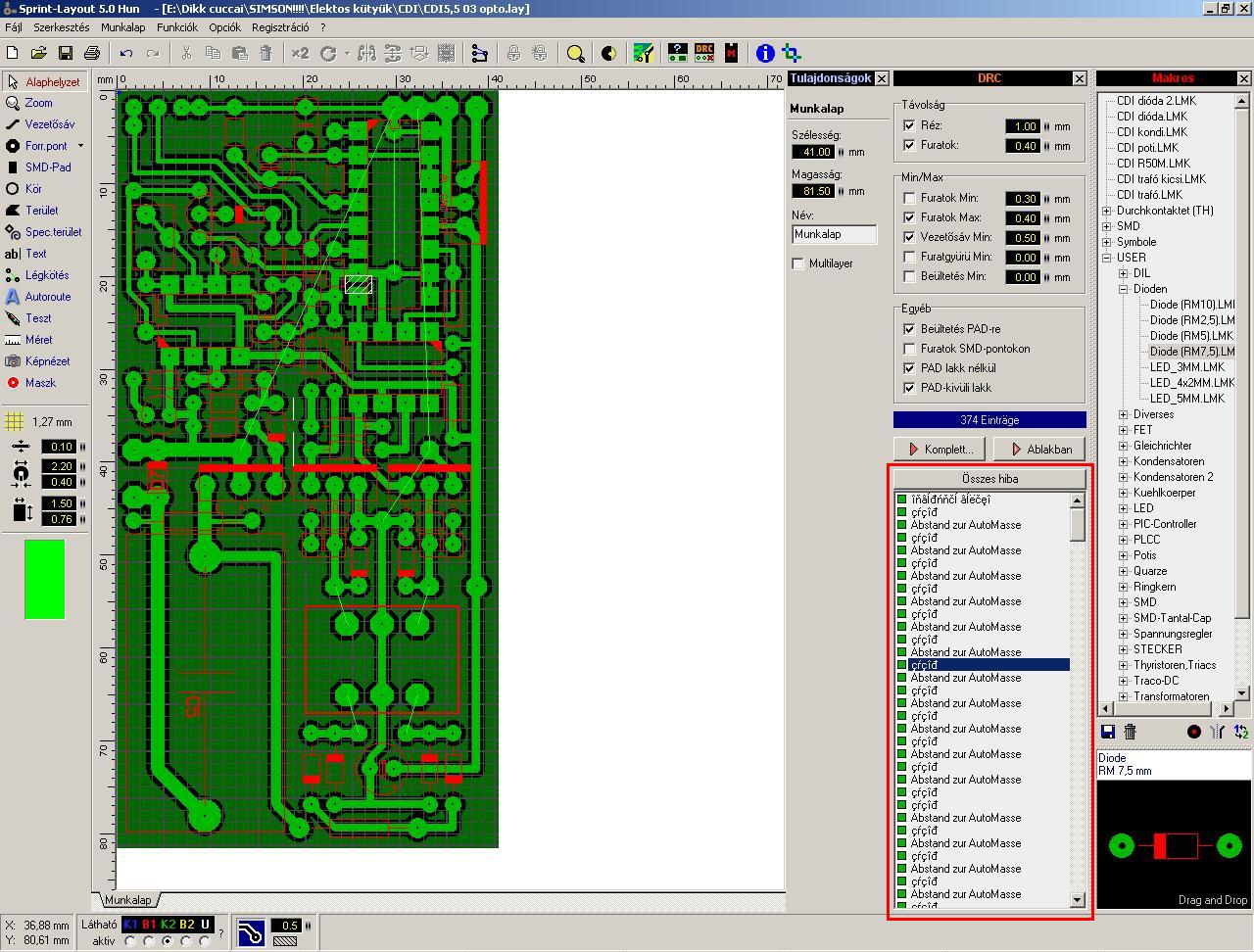

(#) PCB válasza gulyi88 hozzászólására (») Okt 14, 2007 /
Szia !
Igen, tudok erről a hibáról, csak ez relative elég hosszú időt vesz igénybe, hogy minden lehetséges hibát generáljak. Ráadásul még nem is álltam neki
(#) PCB válasza PCB hozzászólására (») Okt 15, 2007 / 4
Szia !
Ma viszont megcsináltam a javítást, kód a régi.
DRC - Egyéb 1. 3. 4. pontokat nem tudtam generálni, igy azok nem lettek javítva.
