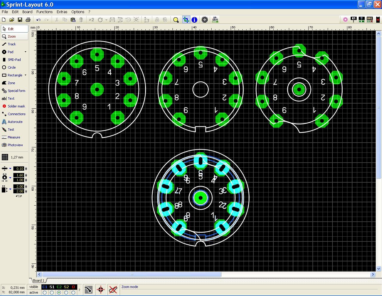

(#) Alkotó válasza (Felhasználó 13571) hozzászólására (») Nov 13, 2013 /
A foglalatok eltérőségét tényként kezelem. Az általam eddig használtakról készítettem makrókat, amit mellékeltem is. Felül a 3 fajta méret, alul pedig egymásra tettem őket a középpontjuknál illesztve őket.
A huzalozáskor valóban mindegy a méret, de ha a panelba akarjuk forrasztani, akkor fokozottan előtérbe kerül a pontosság, mert a lábai nagyon merevek, nem tűrik a hajlítgatást.
