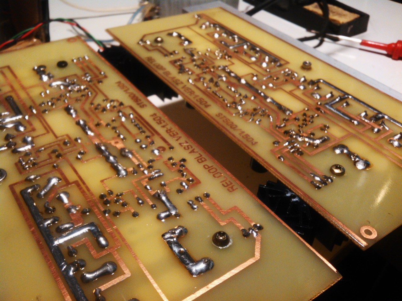

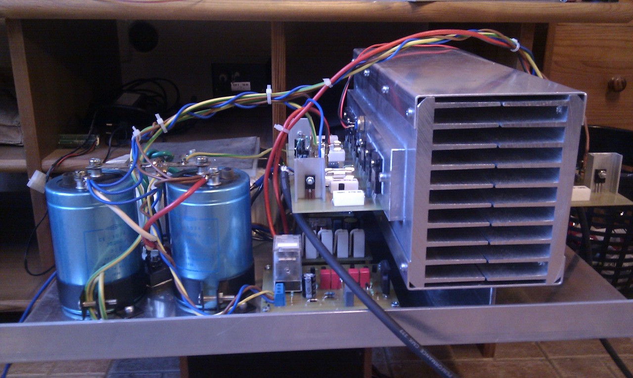

(#) blasz válasza Davidd hozzászólására (») Jan 5, 2014 /
Szia most jöttem Koncsár Gyuritól lepróbáltuk a nagy ST-véget,hát tudod nem gondoltam hogy ekkorát szól 4 ohm on.75vDc vel megy,brutálisan jól szól.
(#) Davidd válasza blasz hozzászólására (») Jan 5, 2014 /
A 800w verziot? Panelterve megvan, megakartam mutatni egyik ismerősömnek a kész panelt is de nem találom pedig egyszer láttam. Szerinted hány pár végtranzisztorra lenne szükségem ekkora feszültségen 4 ohmos terhelésre? (A 800w 4 ohmos verzió mennyiről is működik max +/-90V?) Egyre jobban várom hogy az enyém is megszólaljon. Trafom van ami egy panelt képes hajtani, a beállításokat eltudom végezni. Ha már a tápnál vagyunk 2x10000 µF egy 35A 1000V dioda híddal elég lesz?
Szia nekem 4 pár MJL21193-94 van beépitve,oldalanként,most 75vDc ről megy de alapból 85vDc re van tervezve.De gondolom megtoldod +1 párral és tuti birja a 100vDc is.Nekem 500v35A a dióda hid.A pufferek inkább 2x15-20000Uf kellene.
A képek:http://www.hobbielektronika.hu/forum/getfile.php?id=210098
http://www.hobbielektronika.hu/forum/getfile.php?id=212854

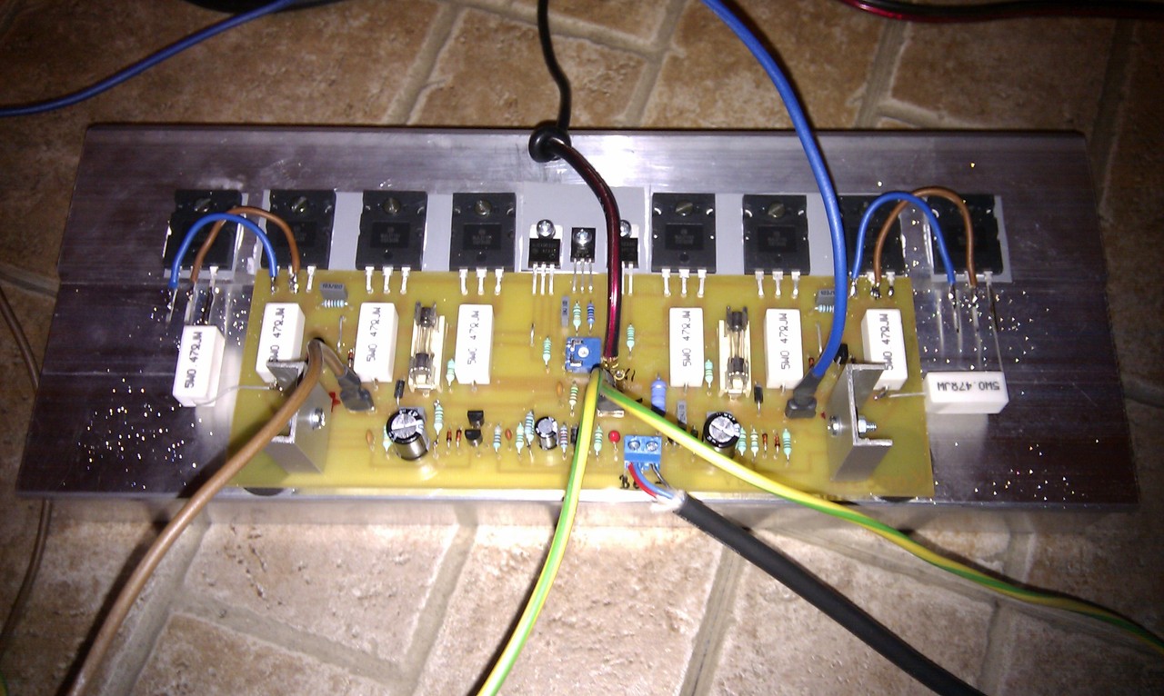

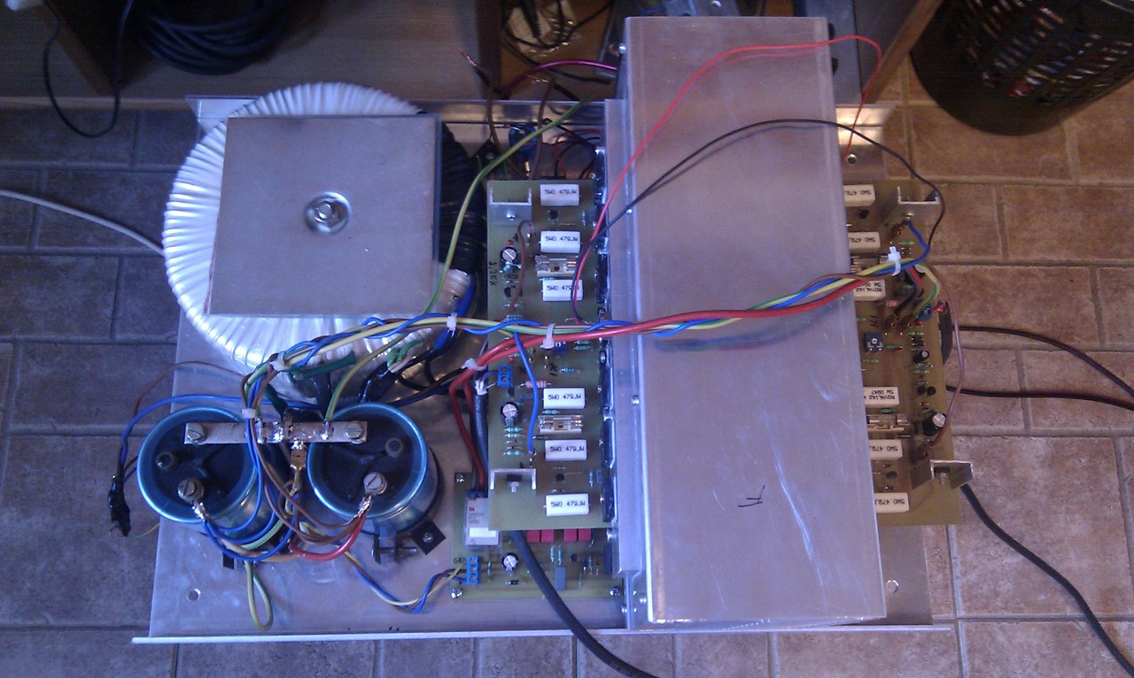

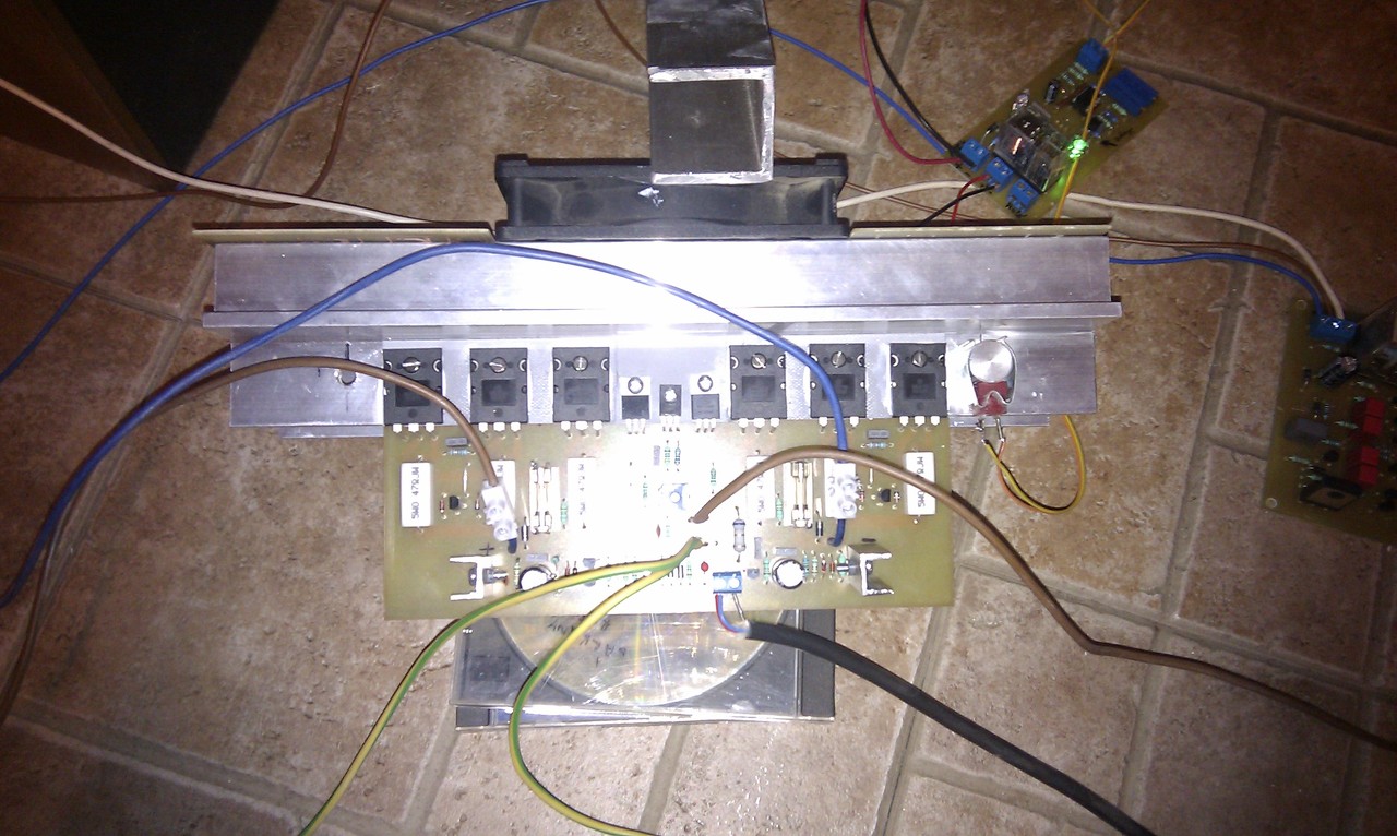

(#) Koncsar válasza Davidd hozzászólására (») Jan 5, 2014 / 1
Szia Dávid! Már ötödik napja ugyanazokat a kérdéseket teszed fel. Egyszer leírtam, hogy milyen tranyókat kéne bele tenni, utána következő nap megint visszaérkezünk ehhez a kérdéshez. Így nem lesz erősítő belőle soha. Ha +-80V on szeretnéd járatni ezt a szerény erősítőt és 66000 Wattot kiszeretnél belőle szedni, akkor legyen megfelelő tranzformátorod , ha 800W kell sztereóban össz akkor legyen legalább 800VA trafód. Utána egy 50A híd hűtéssel, de ha a dobozod aluból van akkor pasztával a doboz aljához is hozzá lehet rögzíteni. Tápáganként 20000µF kondit betehetsz, hogy ne legyen brummos, 10000µF tól sem lesz, de biztonságot ad, nehogy belefulladjon a másodpercenkénti basszusba, de nem kell félni, nem fog. A kapot paneledről írtam véleményt, hogy nagyon csúnya finoman szólva. Én újjat építenék helyedben, na mindegy, magán dolgod eldönteni. Csak ha egy csomó alkatrészt megveszel és a NYÁKból adódóan elfüstől valami akkor az fájni fog, vagy elmegy a kedved az egésztől. A következő kérdésed az volt, hogy mennyi pár tranyó kéne. 3 párnál még nem vagy biztonságban 4 pár meg már a 8A tápágankénti biztit lehet hogy gabesz esetén ki tudja égetni. A hűtésnek nem kell sugárhajtóművet használni mert a jó hűtés hatásfok nem azon fog múlni, hogy mekkora helikopter rotor tekeri benne a szelet, hanem azon, hogy a borda lamelláiról és annak 100% felületéről hogy fújod le a hőt. Alagut vagy nem alagut ez is egy jó kérdés. De arra is válaszólni fogok. Sőt képeket is teszek fel neked mégegyszer, hogy ne kelljen 800 oldalt végig nézned. Keresek pár fotót amit mégegyszer feltőltök. Azt légyszíves mentsd ki a gépedre. Utána majd kéne a NYÁK hátuljáról egy tökéletes kép, hogy be tudjam rajzolni, hogy hová kell még alkatrészt betenni.
http://www.hobbielektronika.hu/forum/getfile.php?id=201508
Ha jól linkeltem akkor az alagutadról sikerült feltennem a képet.
Meg még egy.
http://www.hobbielektronika.hu/forum/getfile.php?id=201507
Még egy: http://www.hobbielektronika.hu/forum/getfile.php?id=203433
Ezek után eldöntöd mennyi páros végtranyód legyen.
http://www.hobbielektronika.hu/forum/getfile.php?id=193603
Ezt is nézd meg mert ez is hatásos hűtés lenne ha van a dobozban elég hely.
