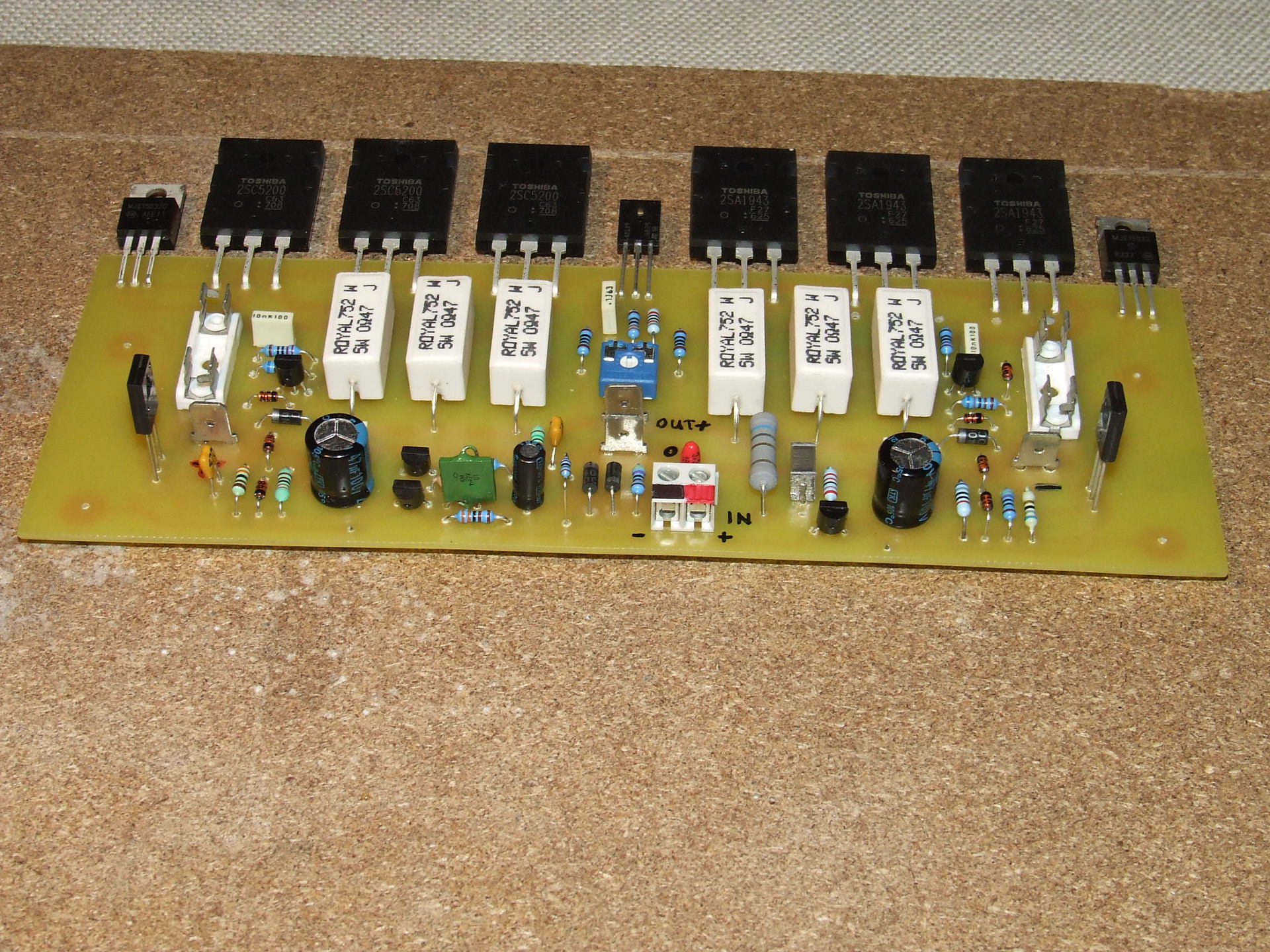

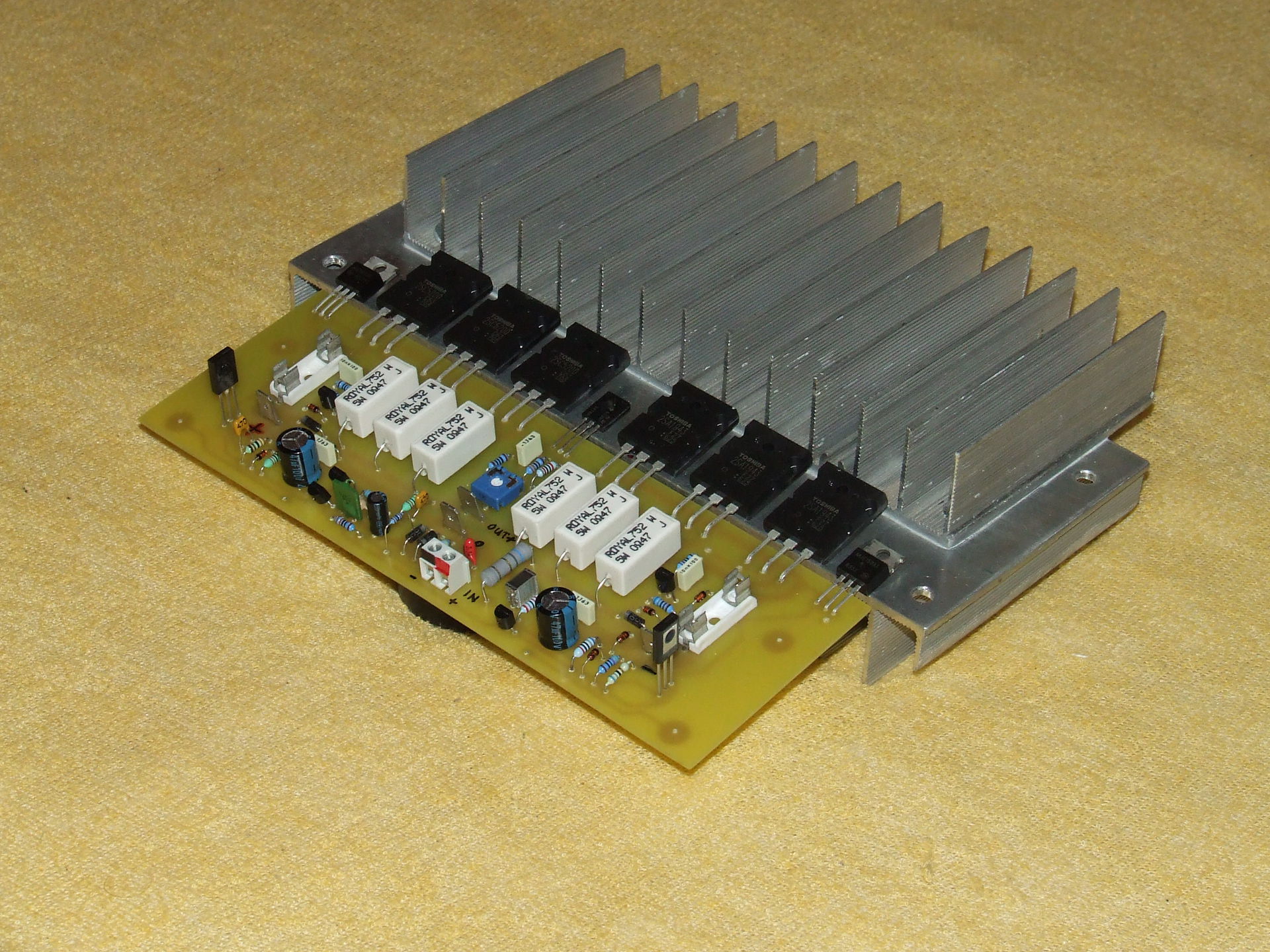

Alakulgat a panel.
Ha R1 (12K) csak negyed Wattos az probléma?
(#) blasz válasza mcsubika hozzászólására (») Feb 14, 2019 /
Szia pofás a panel,emlékeimben nálam is csak 0.25w az ellenállás,4 éve müködik.
(#) reloop válasza mcsubika hozzászólására (») Feb 15, 2019 / 1
Szia! Az átkötéseket ne felejtsd el beültetni! Azért szólok, mert praktikusan az lett volna az első.

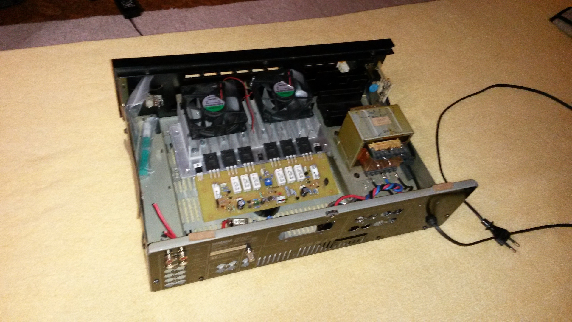

(#) mcsubika hozzászólása Feb 18, 2019 / 1
Lassan körvonalazódik az elrendezés is.
(#) Kovidivi válasza mcsubika hozzászólására (») Feb 18, 2019 /
Szép lesz! Ha a lefelé fordított bordánál is mozogna a levegő, a hűtésed hatékonysága duplája lenne. Jelenleg kb. mint hőtároló tömeg funkcionál. Tetszik a felépítés egyébként. Lehet elég lenne a két ventit átrakni valahova, ami a dobozból szívja ki a meleg levegőt, az alsó bordán biztosan keresztül jutna a hideg levegő, a felsőnél meg lenne elég légmozgás.
A hozzászólás módosítva: Feb 18, 2019
(#) Temela válasza Kovidivi hozzászólására (») Feb 18, 2019 /
A bordák között elhelyezett néhány furat (bordatáv méretű) megoldaná a kérdést...
Igényes munka.
Köszönöm a tanácsot. Rengeteg hely van a dobozban, így majd kísérletezek a ventilátorokkal.

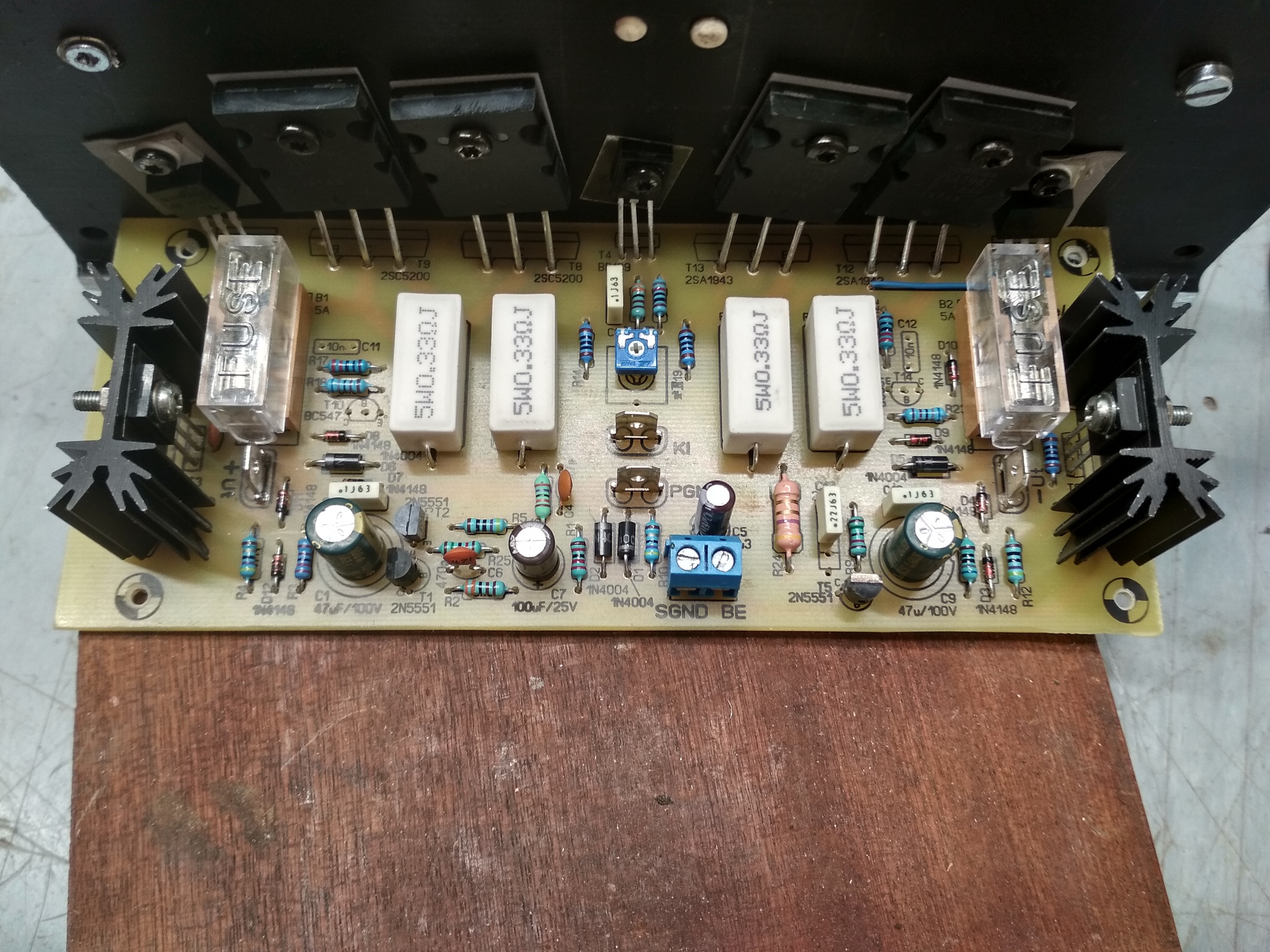

(#) martin96 hozzászólása Júl 23, 2019 /
Építettem egy ilyen erősítőt. +-50V-ról hajtom, 2 pár 2sc5200 végtranzisztor van benne 2n5551-es tranzisztorokkal.
Nyugalmi áramot beállítottam 200mA-a (tápból felvett), de mélynél valamiért betorzít. Mindegy milyen hangerőn hallgatom, nagyobb basszusnál koppanó hangot ad ki. Több hangszóróval is kipróbáltam, de mindegyiknél ugyanez. Másnál is fordult elő már ilyen?
(#) reloop válasza martin96 hozzászólására (») Júl 23, 2019 /
Szia! Iktasd ki az áramkorlátot, ez a D8, D10 diódák legalább egyik lábának kiemeléséből áll. Mit tapasztalsz utána?
(#) martin96 válasza reloop hozzászólására (») Júl 23, 2019 /
Arra gondoltam. Ezért kivettem mindent ami az áramkorláthoz tartozik. De semmi.
Milyen értékű az R13 ellenállás és mekkora feszültség esik rajta? Ha itt kevés az áram, akkor megtorpan a kivezérlés.
A tápfeszültséget is vizsgáld terhelés alatt! Lehetőleg a végtranzisztor kollektorokon, de óvatosan, nehogy összezárd a szomszédos lábbal.
Az R13-on 0,692V esik.
Egyedül az R6 értékét változtattam meg 15K-ról 27K-ra. Mert kevésnek éreztem az erősítését az első verziónak. De gondolom ez csak az alapzajt növelné meg, ami egyébként nincs neki.
Feszültségesés alig van 2-300mV. Ilyenkor van 15 Vrms a kimeneten. Többet nem bírnak a hangszórók, amik vannak.
A jelforrás torzítása kizárható?
A R13 érték és feszültségesés kéne a továbblépéshez.
Előtte egy szub szűrő van, amit másik erősítőre rákötve nincs semmilyen kopogó hangja.
R13 érték 100 ohm.
Feszültségesés nincs annyi, hogy egészen kis hangerőn is hallani lehessen a koppanást.
(#) blasz válasza martin96 hozzászólására (») Júl 23, 2019 /
Nem látom a BC tranyót beültetve és a hozzá tartozó kondit.Most nem tudom a poziciószámot fejből.
De ha jól látom T10-T14 C11-12

(#) martin96 válasza blasz hozzászólására (») Júl 23, 2019 /
Nincs is benne. Az az áramvédelem. Ha benne van, akkor nagyobb hangerőn még jobban pattog.
4-8ohmon próbálod? 4ohmon ezt csinálta nekem is 6ohmon már nem.
Először 4 ohmon. Után tettem egy nagyobb és érzékenyebb 8 ohmos hangszórót, de azzal még jobban lehetett hallani.
Az érték rendben van, az eredmény elkerülte a figyelmemet.
A végerősítőn kívül keresném a hibát. Ki és bemenő kábelek, csatlakozók, hangerőpoti.

(#) martin96 válasza blasz hozzászólására (») Júl 27, 2019 /
Erősítést kelletett lejjebb vennem.
(#) blasz válasza martin96 hozzászólására (») Júl 27, 2019 /
Az a jobb eset még,én már vagy 10 párat csináltam meg már mind ment,és megy is hiba nélkül,az erősítést szoktam csak cserélni 820r helyett 330r teszek be és igy tökéletes nekem.A saját példányom már hosszú évek óta működik hiba nélkül.
