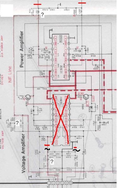

lassan kész leszek ezzel a hülye erősítővel. megvannak a tda-k már csak be kell kötni őket. Kivettem az an7062-t. itt van ez a kép. segítenél néhány dologban?? tettem azokat a piros vonalakat, ahol elvágnám a vezetéket, mert nem tudom, hogy mi az és hogy kell-e oda, meg tettem kérdőjeleket oda, amit nem tudom hogy mi. és akkor a tda bemenetének a hullámos fekete vonalat gondoltam. Jó így vagy mit kellene még csináljak vele? meghagyjam azt az ágat, ami megy a 7062-es bemenetéről a hangfalra?

Hat ahol bejelolted a pirossakkal azokat el lehet vagni es kiiktatni,kiveve a kivezetesen levo tekercseket jobb ha meghagyod,azt nemtudom miert egett ki a tda meg az a kondi,nekem ilyesmi problemak meg nemvoltak veluk.Valami rosszul lehet bekotve,csak igy nekem eleg nehez segiteni mert nem llatom hogy minden hogy van ossze hozva a nyak lapon meg stb..

, mert a másik nem füstölt szerencsére. A nagy bumm meg attól lehetett, hogy a rossz tda rákapcsolta a földre valamelyik 40v-ot, és a c410-es kondi szállt el, ha megnéznéd a tervrajzon, a B résznél az equalizernél a piros vonal mentén van. Gondolom ez elektrolit és akkor hátulról kapta a feszültséget éshát repült egyet...nagyon durva volt![]() kész füstfelleg jött ki. gondolhatod hogy megijedtem ![]() . Most próbálok rájönni, hogy milyet tegyek a helyére, de ha van ötleted, szívesen várom...talán még egy utolsó esélyt adok neki

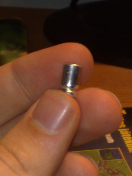

azt a kondit nem tudnád megmondani hogy hány µF-os, mert nem jöttem rá. Az van ráírva, hogy 3W71. Egyébként lehetett ez az oka hogy felrobbant a kondi?

Megvan.az a kondi elektrolites es 25 voltig van 33mikros
De ha az szetlott azt jelenti,hogy nagy feszultseget kapott az eloerosito valahonnan,ott csak maximum 18 volt lehet azon a kondin.
ha a tda hozzáért a földhöz akkor onnan kaphatta a kondi mert a - vége a földre van kötve, meg nem földeltem le az erősítőt, így gondolom, hogy akkor a kondi + végén 18V a - végén meg -40, és az simán repül

épp most akartam összerakni és megtaláltam az eredeti 33µF-os puffer maradványait. Ezekszerint az előző kondi nem az. Meg tudnád nézni, hogy a tiedben merre van ez, mert én nem találom a helyét. Gondolom ez is puffer. Az van ráírva, hogy 3W 71 de lehet hogy tranyó volt, mert az alja nincs meg.
Biztos,hogy ezis amit a kepen mutatsz kondenzator volt,elektrolites.A Tekercset a TDA kimenetere kosd be,ugy hogy a tekercsen keresztul mennyen a plussz kimeneti jel a hangszorora,ennyi az egesz.Minden mas felesleges alkatraszt amit a bekotes nemhasznal kilehet hagyni.A lenyeg,hogy a bemeneti jel kondenzatorai meglegyenek,meg a filter kondik is.A tobbi nemszamit.Lerajzolnam szivesen,de a festo program formatumat nemlehet ide feltolteni.
