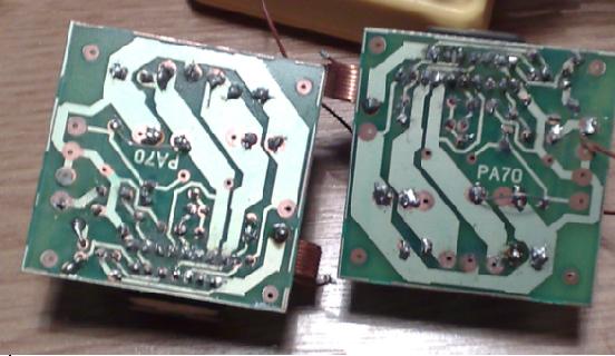

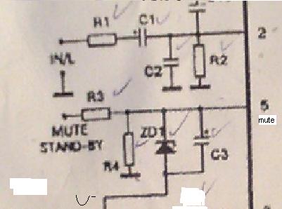

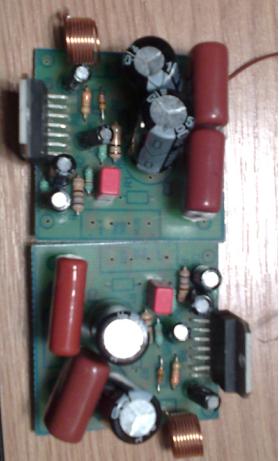

(#) taj1989 hozzászólása Dec 31, 2008 /
na itt vannak a képek. Az összeállítást a tda adatlapja szerint csináltam, a mute és a standby kapcsolókat pedig a 3as kép szerint kötöttem, azt is a tda adatlapjáról szedtem, csak a standby 22k-n a mute meg 10K+33k-n kötöttem be, mert nem volt itthon más. Lehet hogy ezért nem megy? egyébként kipróbáltam mind a kettőt és csak az egyik szólt, de elég rosszul, a másik be sem indult és nem is melegedett. Lehet hogy a mute miatt van?
(#) Dj TSM válasza taj1989 hozzászólására (») Dec 31, 2008 /
Nezegettem a kepeket,nincs veletlenul a ket nagy elko kondenzator forditva bekotve????A legegyszerubb a 10 labat egy 10 kilos ellenalason keresztul a plusszba kotni,a 9 labat pedig 22 kilossal ugyan ugy a pluszba.Ha nincs 10 kilos jo a 22 is hejette.De a 2 10 mikros kondenzatornak nemnagyon jo nagyobbnak vagy kissebbnek lennie mert eltolodik a ki be kapcsolas ideje.A 22kiloohmos visszacsatolas ellenalasa a 2 es es14 es labak koze be van kotve????? A bemenetre pedig inkabb tegyel 1 mikrofarrados elkot ugy hogy a jelet kapja a minusz resz,a plusz pedig a tda bemeneten.Csak valami hiba miatt szol rosszul ez biztos,amugy a tda hi-fi zenere alkalmazhato mert nagyon jo hangja van,a D mos vegtranyoknak koszonhetoen.
az elkók jól vannak kötve csak az alaplapon kanyarognak egy kicsit a vezetékek. A neten rendeltem az alaplapokat, denagyon nem érte meg. Alig tudok rá forrasztani, nem akarja megfogni a cint. látszik is a képeken hogy elég furcsa . A22k-s visszacsatolás megvan. Az a 470nf-os fólia lehet akkor a goind, mert azt egy tv alaplapjából szedtem ki, mert nem kaptam sehol. Vagy a mute-standby miatt is lehetett, gondolom azért nem kapcsolt be a másik ic. Még füst nem jött belőlük, szóval elméletileg jók .
Hat meg kell kapargatni egy kicsit a lapot,ott ahol cinezni kell.A bemeneti kondenzator miatt szolhat rosszul,de mennie akkor is kellene.De viszont a standby az okozhat problemat.Sajnos meg a net nemteszi lehetove hogy at ugorjak hozzad es megnezzem a sajat szememmel a dolgokat,igy eleg nehez.De szerintem idovel menni fog az,legalabb belejossz az erositok hiba lehetosegeinek megszuntetesebe.

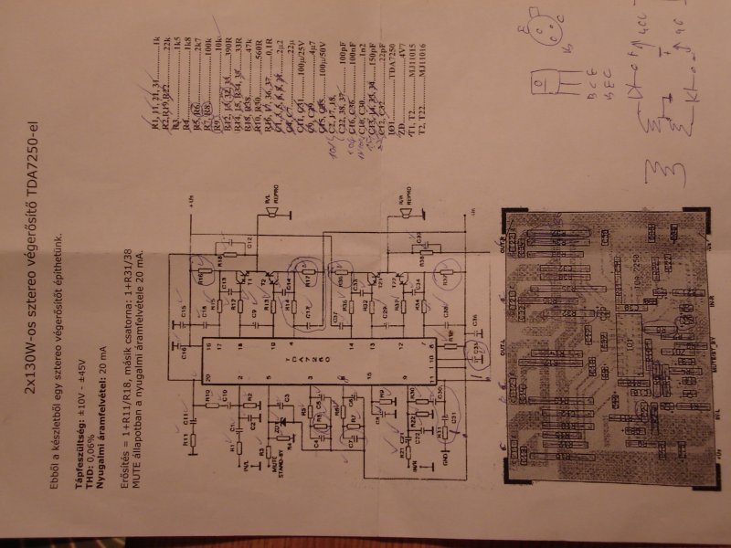

(#) taj1989 hozzászólása Ápr 4, 2009 /
Végülis feladtam a cucc javítását, majd jó lesz alkatrésznek. Vettem egy 2x130W-os kit-et és most rakom össze. Ebben kellene egy kis segítség, mert a beültetési rajz hibás, és a végtranyókat nem akarom rosszul bekötni, mert már okoztam magamnak így is elég anyagi kárt . Van egy mj11015 pnp és egy mj11016 npn darlington tranyó. kep
Úgy gondoltam, hogy a pnp emittere menne a hangszóróra, a kollektora a - tápra, az npn kollektora a + tápra és az emittere a hangszóróra. Jól lesz így bekötve, vagy készítsem a poroltót?
Köszi a segítséget előre is!!

(#) Dj TSM válasza taj1989 hozzászólására (») Ápr 5, 2009 /
üdv,a mutet kösd a minuszba,a bekötésed pedig nem hibás,épitsd meg ugyanigy ahogy ott van.Jol van berajzolva minden tranzistor-pnp a kollektorra - az emitter a hangszóró,az npn kollektora + és az emitter hangszóróra ahogy irtad,de a képen is igy van.
(#) taj1989 hozzászólása Ápr 5, 2009 /
össze van dobva, már csak ki kellene próbálni, csak kicsit félek tőle. utánaolvastam a mute-nak közben és bár konkrétan nem találtam választ, de úgy vettem ki, hogy ha a mute nincs sehova se kapcsolva, akkor működik a tda. akkor ha a -ba kötöm, akkor áll le? Ja és még valami: kell majd ehhez egy előerősítő is vagy egy line in szintű jel is meghajtja?
(#) Dj TSM válasza taj1989 hozzászólására (») Ápr 6, 2009 /
A mutera ha semmi nincs kötve.akkor nemszól az erösitö.A mute funkció 1 töl 3 voltig van,mikor 3 voltnál nagyobb feszültség lessz az ic 5 ös lábán vagyis a muten,akkor bekapcsol az erösitö és szólni fog.Erre az ideális feszültség 5 vagy 6,5 volt,de lehet menni egészen 12 voltig.Persze minusz 12v ig.Hidd el ezek az informácciók biztosak,én már ilyen icvel is sok végfokot épitettem,szép hangja van.Hi-fi osztályú és jobban fog szólni mint az stk2028.Remélem jól összesikerül raknod és szépen fog szólni,de ajánlott a tda7250 re valami aluminium darabkát ragasztani hövezetö ragszatal mert fog melegedni,de ha nemis teszel rá hütést akkor jó nagy cinezéseket tegyél a lábaira amikor becinezed,mert a lábain keresztül is höt veszit.Nagyábol ennyi és sok sikert hozzá.Majd számolj be az eredményekröl.
(#) taj1989 hozzászólása Ápr 6, 2009 /
találtam közben más kapcsolási rajzokat, ott is a mute a - ra van kötve. Ne érts félre, tudom, hogy sok erősítőt építettél és 100%ig elhiszem amit írsz, csak ezen a tervrajzon van még zener dióda meg kondenzátor is meg minden, a neten meg a mute-t egyből a -ra kötötték és tényleg biztosra akarok menni. Felteszem a tervrajzot...(r3 1,5k r4 1,8k, a zener 4,7V-os) Egyébként bedugtam nagy nehezen, persze fedezékbe vonultam, de nem lett semmi. A kimeneten, a bemeneten nincs áram, de még nem kapcsoltam rá jelet meg hangszórót sem, bár csináltam hozzá hangszóróvédőt, de azért annyira nem bízok meg benne. a mute és a föld között kb -38Vot mértem. egyébként kell majd ehhez előerősítő vagy a számítógép jele elég lesz meghajtani?
csak nem bírtam magammal :p kipróbáltam adtam rá jelet, rátettem a hangszórót, a mute-t szabadon hagytam és úgy döngött mint az állat Igaz csak az egyik oldalt próbáltam ki, de biztos megy a másik is. A jelet egy minihifiról adtam neki és az kb 2x5W-os és eléggé fel kellett húzzam a hangerőt hogy szóljon, szóval csak kell majd egy előerősítő rá.
Persze ami a képen is llátható a mutera a minusz egyenesan rá van kötve,de az ellenáláson keresztül stabilizálódik zenerdióda segitségével 4,7v vagy nagyobb feszültségre,de stabilizátor nélkül semmi képp nemszabad rá magas feszültséget kötni,Max 12 voltot.Ezt az adatlapja irja,nem magamtol gondoltam igy.örülök hogy müködik.Nekem nincs rajta elöerösitö de mixpultról használom,abban pedig van korrekciós.Szerintem nemnagy dolog épiteni egy elöerösitöt,itt a fórumon van egy rakás,én egy ilyen tda7250 re a barátomnak processzoros elöerösitöt épitettem,mindent gombokkal lehet irányitani.mély és magas,hang,balance meg loudnes is van benne,és nagyon olcsó.A hátrány,hogy neten kell rendelni mert nemsürün árulják az elektrotanyákon.De ez már csak rajtad múlik milyet szeretnél,fö hogy a lényeg,a végfok már üzemel.Amikor kezdtem az erösitö gyártást énis nagyon tudtam örülni az ilyen sikereknek.De még most is igy van,magamnak próbálok bizonyitani minden új projekt megvalósitásakor,persze párszor sikerült már nekem is elégetni néhány tranzisztort vagy ic t
