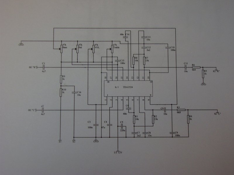

. Összedobtam egy hangszínszabályzót a tda1524ből és egy kicsit furán viselkedik: a loudness kapcsolót hiába kapcsolom, nem változik semmit, a zene csak akkor szól ha maxra felhúzom a hangerőt, a basszus meg az éles szabályzó az megy, de nagyon erős basszust ad még félig felhúzva. a balansz az megy egész jól, és a kimeneti jel maxon nagyon gyenge, a fülhallgatót alig hajtja meg. ja és melegszik az ic és olyan 2-3 perc után el is kezd zúgni. itt a linkje a kapcsolásnak, innen szedtem a fórumból Link Van egy hiba a rajzon: a 17es láb rá van kötve a földre, azt nem kötöttem rá. Lehet az a baj, hogy nekem tda1524A jelű ic-m van és az különbözik a tda1524-től, mert keresgéltem még másik kapcsrajzokat és voltak amelyek teljesen eltértek ettől.
Mindenképpen a 18 as láb a föld és a 17 es láb a loudnesz kapcsolón és egy 2,2 kilos ellenálláson keresztül csatlakozik a földelésre.a tápfeszt pedg 12 voltig tegyed,az ic fog is melegedni mindig,elfelejtettem momdani,hogy hüteni kell valami kis aluminium darabkát rákell ragasztani hövezetö ragasztal.
kicseréltem a két 1k-s ellenállást meg a kondit egy 2,2k-sra de semmi. ugyanúgy nem változik semmit sem a hangerő, sem a basszus se semmi. tápnak 2200µF os kondi van meg 7812-es stabilizátor. Mostmár nem búg, nincs semmi zaj, csak a potik nem működnek rendesen meg a kimeneti jel gyengébb mint a bemeneti. megmértem a 17es lábon a feszültséget :3,9V, és azt vettem észre, hogy a potik középső lábán nem változik a feszültség ha kapcsolgatom a loudnesst, pedig a vezetékek jók. Néha a balance poti is megőrül, össze vissza megy, volt amikor az élest szabályozta
. szerintem az icvel lesz valami gond. ezt is a neten rendeltem innen romániából, mint az stk-kat anno, úgyhogy ki tudja Érdekes, hogy itt 300ftba kerül, magyarba meg 800ft . Veszek majd egyet ott, addig meg berakom a régi hangszínszabályzót. pedig nagyon teccik ez a tda. nagyon szépen kiemeli a basszust meg az élest. Remélem hogy az ic a hibás mert nincs kedvem a hibakeresgéléshez. |
