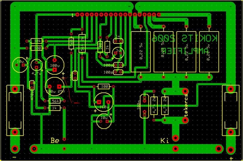

A kettes lábra menő kondi szerintem fordítva van.A láb felől kellene lenni a negatívnak.( ha nem akkor nézd át a többit is,lehet csak egy ilyen apróságon múlik)

Biztos ? Mert a panelterven fordítva van az szinte tuti.

Nem tudom az utolsó hsz mat láttad -e ezért írom le még egyszer a 2 lábra menő kondi a panelterven fordítva van szinte tuti (a gyári ajánlás szerint a - van a láb felől)
Hmm,bizony tenyleg az a kondi forditva van,es ez okozhatja az altalad leirt problemat.
Eggyenlőre késleltető nélkül működtettem.Nem pattant nagyot. proba Azt a kondit kell megcserélnem amit bejelöltem?
Igazából nem látom a jelölést de ha a gyári alapkapcsolással (lásd alldatasheet.com stk4048) összehasonlítod lehet más hibák is kiderülhetnek.
IC 2 láb 560 ohm és utána ami test fele megy kondi az van fordítva.A többit már nem is néztem.
Felcseréltem de sajna nem jó.
