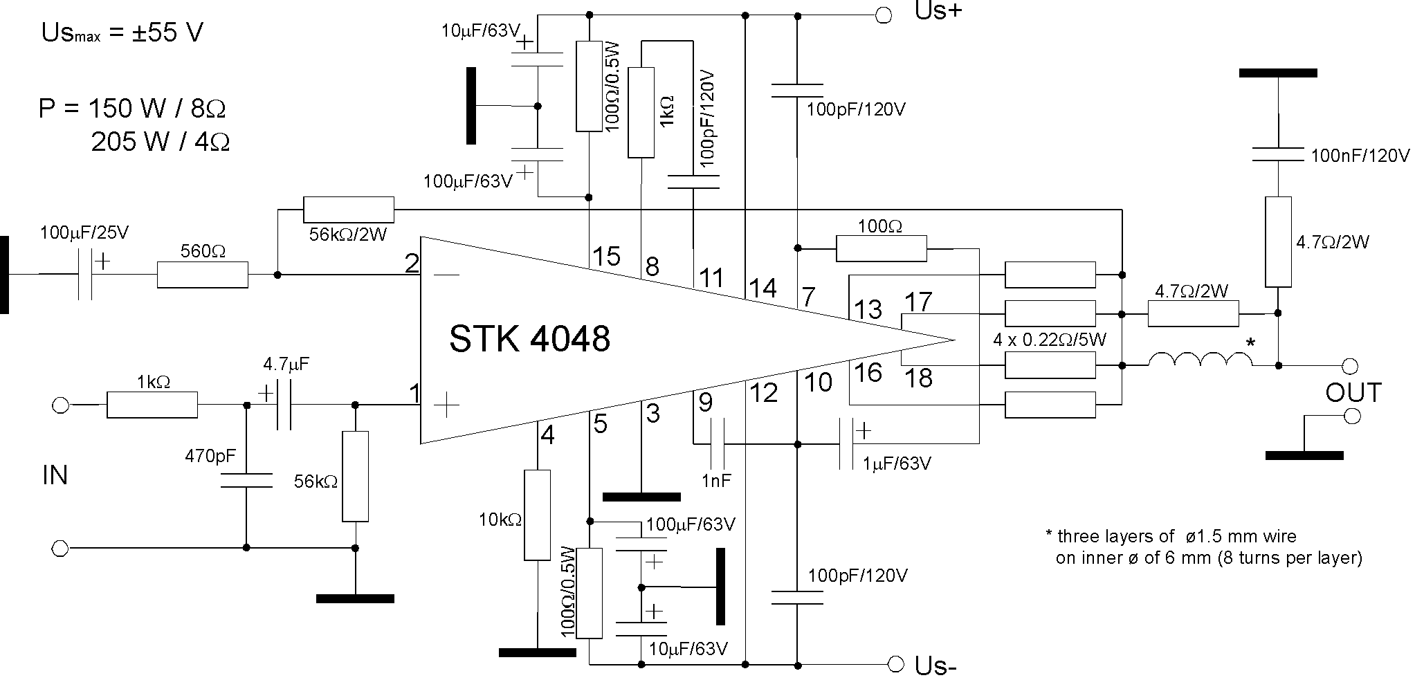

Sziasztok ! Szeretnék építeni egy STK 4048 -as icés erősítőt .
Gondolom van közületek olyan aki csinált már és tudna nekem segíteni a megépítésben . Kellene panel nyák terv, táp adatok szóval minden tapasztalat. Pár erősítőt építettem már utoljára Quad 405 -őst . Kíváncsi vagyok hogy ez jobb e és hogy többet tud e a Quad nál . Várom a segítségeteket.
Szerintem jobb is meg többet is tud. A legfőbb erénye meg hogy egyszerű a kapcsolás.
Állítólag sok hamisítvány vagy utángyártott is forog a piacon belőlük. Nekem pár éve sikerült a hibátlanokból beszereznem pár darabot, és elsőre indult mindegyik. Nagyon nagyot tud szólni, és kicsi a torzítása a full kihajtás közelében is. Nálam egyik sem gerjedt, de azért indításkor nem árt tápágakba izzókat tenni, ha esetleg valamit elkötöttél vagy gerjedne, az megfogja. Itt a kapcsolási rajza. De ha tudsz STK4050 II-t venni, az meg aztán nagyon kemény tud lenni. Nekem egy 300W-os szubot hajt minden megerőltetés nélkül. Ha nem sikerül paneltervet szerezni (tele van a net vele) akkor esetleg azt is tudok (lay formátumban).

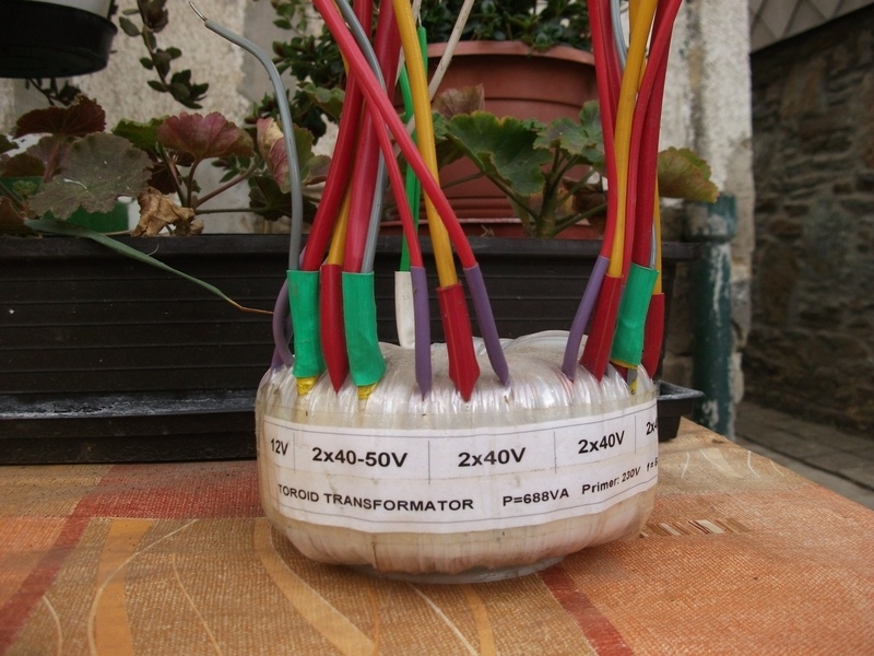

Most olvasgatok a fórumban és elég sok ellent mondást találtam az erősítővel szemben igaz a qudot is sokan le írják pedig nem kéne .Szerintem még az is ott van még a szeren! Most már kíváncsiságból is meg fogom építeni 4048 as ic vel . Csak az a problémám hogy trafóval korlátozva vagyok mert egy 350w os Toroidom van de ha jól mükszik szerzek még egyet és úgy már tudni fogja a 2x150w ot. Egyébként 300w 8ohm os JBL falakat akarok vele hajtatni. Szerintetek egy 350w os trafóval mennyit fog tudni?

Nem tudom milyen ellentmondások keringenek ezzel kapcsolatban, nekem hat darab különböző teljesítményű készült mindkét fajtából, és még egyikkel sem volt gond. Maradt egy trafóm, ha érdekel keress meg privátban. Ez garantáltan elvisz két darab 200W-ost hatalmas dinamikával és tartalékkal.
Ja és még egy jótanács!
A visszacsatoló körben található 560 Ohm/56 KOhm igen nagy erősítést állít be, amire nincs is mindig szükség. Ezt lehet módosítani az 56K változtatásával. Kevésbé lesz gerjedékeny, és még kisebb lesz a torzítás. A hozzászólás módosítva: Okt 15, 2012

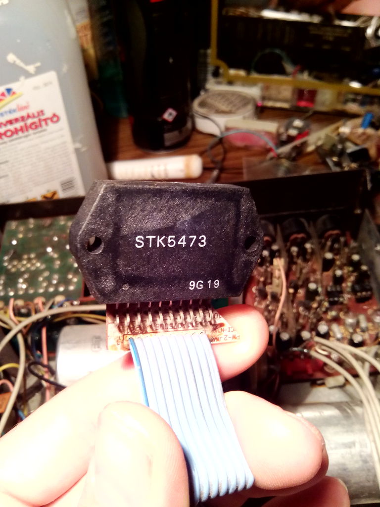

Sziasztok az alábbi "kütyüről" tudnátok pár szóban h mégis mire lehetne felhasználni, milyen lehetőségek rejlenek benne ha működőképes az állapota?!
Szia! Egy feszültségszabályzó van a képen.
