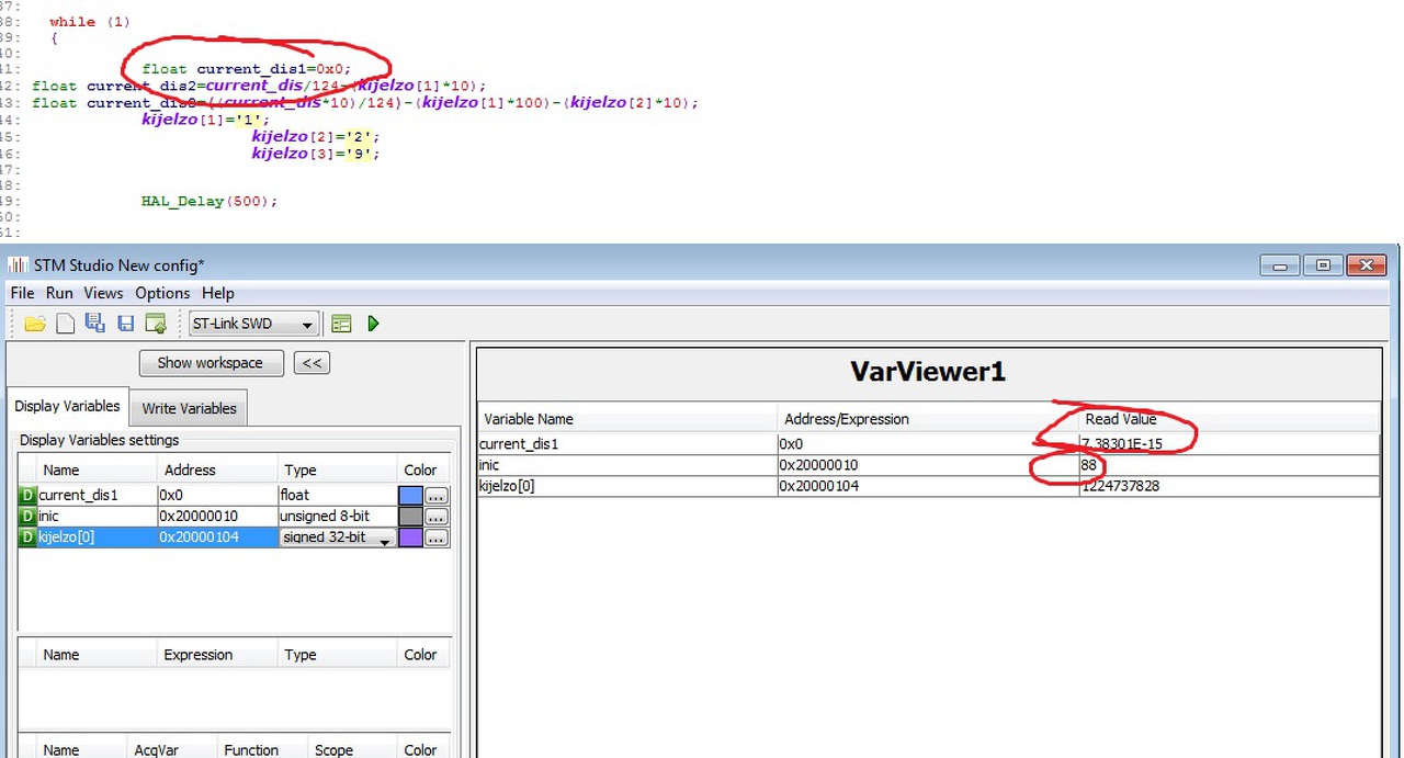

(#) cimopata hozzászólása Ápr 13, 2016 /
Játszok ezzel a rossz, STM Studio-val de lehetetlen dolgokat írkál ki.
A regiszterek értékét szerettem volna kiolvasni de teljesen lehetetlen érték az összes.
Pl ott van a current_dis1 amit 0-ra írok és mégis hülyeségeket ír. Alatta a inic valójában 1 és arra is hülyeség.
Miért van ez? Nem értem én azt a programot a neten meg alig vagy nincs is infó róla.
