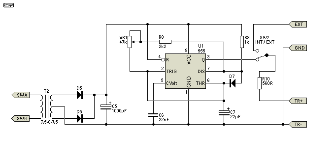

Bár nem tölem kérted, de itt egy rajz.Ez kifejezetten stroboszkópok vezérélésre készítették.Az 555ös 3as lábát megfejeled egy tranzisztorral, és mehetnek rá a ledek.

Királyság! Köszi, lementettem. Kipróbálom EWB-ben.
) (letesztelem a progit).Akkor már csak egy 5Vos feszstab kell, mert nekem 12V van! De ez legyen a legnagyobb baj! ![]() Kösz a meglepit!

Vettem 10db 5 magos fehér 10mm-es ledet. Annak mekkora áram kell? Mintha 100mA rémlene darabjára , és hogy 3,2-3,6V feszkó. 555 meg max 200at tud igaz? Akkor oda 12Vra kéne még terveznem valami meghajtót ennek a mondjuk 10 lednek. Egy ilyent még tudnál nekem rajzolni (12V 10db ilyen led)?
Mert akkor itt a 12Von már elvileg 1A folyik. Nameg a lenti kapcsolásod elé vettem egy 12V ról 5V ra egy 7805öst. Arra igaz, hogy csak 2-3V pluszt bír el? Szóval h a 12Vot nem szereti? |
