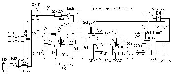

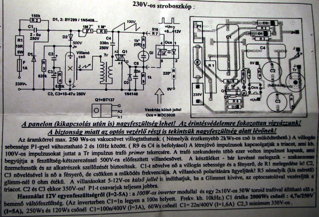

250Wos csőhöz melyik kapcsolást ajánlanátok, ami jól működik, olvastam hogy aki ilyennel épített strobit, motorkondikat kell betenni, de konkrétan melyik kapcsolás vált be? A képét csatolom.
A csatolt rajzot tudom ajánlani.A villantó 12µF-os kondit növelheted is(40µF fölé nem nagyon mennék élettartam szempontjából),de ez esetben a bemeneten levő áramkorlátozó ellenállás értékét csökkentsd,viszont a disszipálható teljesitményét növeld(legalább 20-30W)Sokan fénycsőfojtót tesznek ide,én még nem próbáltam,de szerintem azzal sosem fog max feszültségre tölteni a kondenzátor és gyorsabb villogásoknál,átlag 2-4/sec(már ha "diszkóstrobit" szeretnél)nagyon le fog csökkenni a fényerő.
Nemárt azért a villanócső egyirányitó diódáit kicserélni nagyobb áramúra.pl BY299(800V/2A),vagy BY399(800V/3A)
Köszi, diszkóstrobi lenne, igen, mi lenne a 250W-os csőhöz az ideális kapacitása a kondenzátornak és az ellenállásérték? mindkét kondenzátort meg kell növelni, vagy csak az egyiket? Diódák közül csak kettőt érdemes kicserélni nagyobb áramúra, vagy mind a 4et? Van ehhez nyákrajza esetleg valakinek?

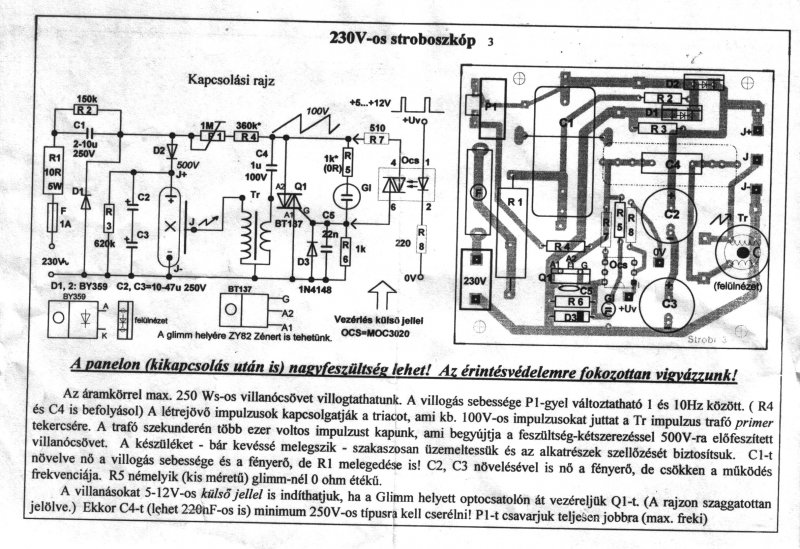

Én építettem már ilyen 250W-os strobit és nagyon jó! Csatolok egy bevált kapcsolásrajzot és nyákrajzot! Sikeres utánépítést kívánok! Üdv.: DMZ
Na meg a többi kép!
De itt megtalálsz mindent!Bővebben: Link
Lehet hogy velem van a gond de a csatolt kép full fekete...
nekem is fekete, de a linken megvan:
nyakterv:nyakterv
Megnyugodtam, hogy nem én vagyok ilyen sötét, hogy nem látom
Ideális értékek?Ez sok mindentől függhet.De ha folyamatos terhelésnek teszed ki a csövet,akkor érdemesebb kisebb kapacitású villantókondit használni,ezt meghálálja majd cső.(20-24µF már kellőkép megdolgozza a csövet...)
A bemeneten levő ellenállás az áramlökést csökkenti a hálózat felől,amikor a kisütött kondenzátorok újratöltődnek(ill. amikor a cső elsül).Ez nagyban befolyásolja hogy milyen gyorsan töltsék újra fel öket.Minél nagyobb ez az érték,annál lassabban töltődnek fel teljes kapacitásukra,de persze ez függ a villanás sebességétől is...(ez elsősorban a villantó kondira vonatkozik,ez határozza meg a villanási energiát a feszültség függvényében)Lényeges szempont még ennek az előtétnek a terhelhetősége.Minél nagyobb a töltendő kapacitás,minél gyorsabban dolgozik a Xenoncső,annál nagyobb áramok folynak keresztül ezen.(de ha engem kérdezel,én nem tennék ide semmilyen ellenállás sem,mert csak fűt és a bajok vannak vele ,az utána levő 12µF kondi is lekorlátozza az áramlökést)A feszültségkétszerező körben cseréld csak a diódákat,a módosított schémán minden látszik. Sikeres épitést!

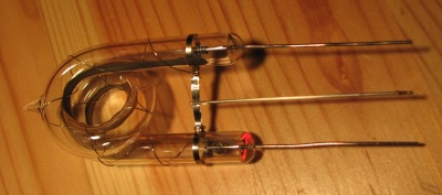

Nem tudja valaki véletlenül, hogy az Xop 15-ös villanócsőnek melyik a + és a - oldala? Mert adatot nem nagyon találok róla! Segítségeteket előre köszönöm!!
amelyiket gondolod
de általában a gyujtáshoz közelebbi a minusz, bár nekem mindkét variációval kivállóan villan.

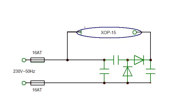

ugy tudom az XOP** csöveknek nincs azonositható pólusuk,mert alapvetően nem is DC-re vannak tervezve.Sok profi eszközben simán csak lóg a 230V-on és azt szaggatják rá.Persze a gyújtásához kell egy minimális 5-600V egyenfeszültség is,de ez nem játszik sok szerepet a teljesitményben.Nekem pl. felizzott az egyik elektróda,amelyik a negativ kapocsra volt kötve.Hatalmas teljesitményeknél szó szerint megeszi az elektródákat az egyenfeszültség.

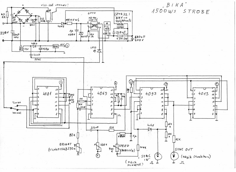

Köszi az infót,gondolhattam volna hogy teljesen mindegy hogy hogy kötöm rá,csak akkor tudnám hogy mért nem működik a 1500W-os bika strobi nyákom!!!

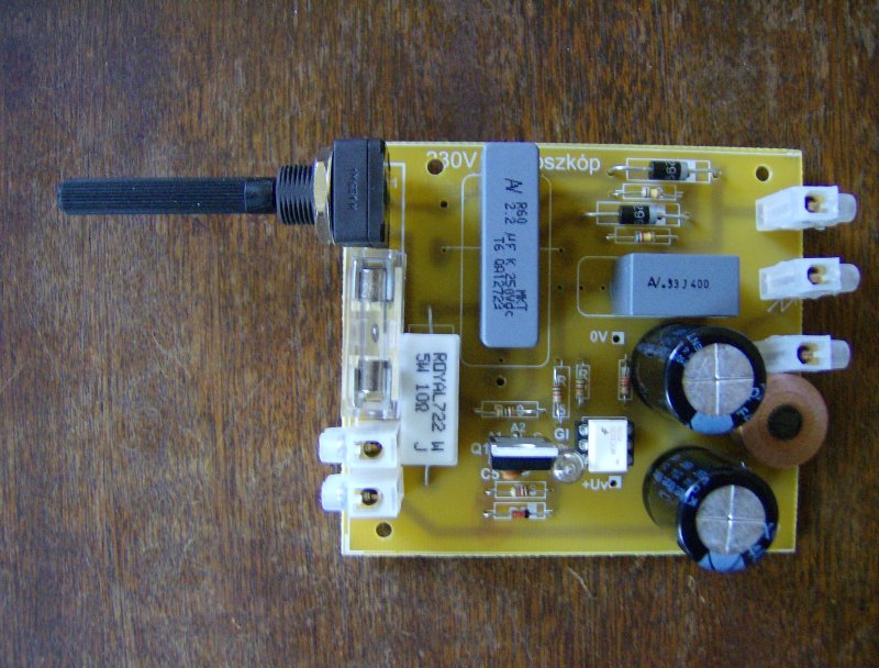

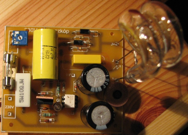

Az egyszerűbb megoldást választottam, beszereztem a kész panelt és az alkatrészeket. Az R5 ellenállást rövidre kellett zárni, addig nem gyújtotta be a csövet. Egyébként frankón működik, a trimmert kell még kicserélni, köszi a tippet.

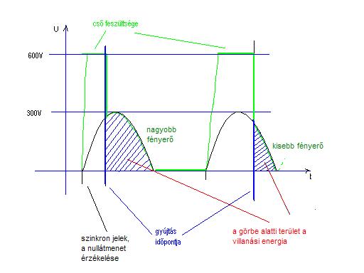

Szia!Hogy félre ne érts,lerajzoltam hogy "lóg" a cső a hálózaton.Feszkókétszerezéssel megkapja a gyújtáshoz szükséges 600V egyenfeszejt,a teljesitményt pedig magáról a hálózatról veszi fel közvetlen,ekkor kezd rajta komolyabb áram folyni. Attól függően, hogy a nullátmenethez képest mikor kapcsoltad be(adod rá a gyújtóimpulzust) a csövet,a hálózati szinuszhullám kisebb vagy nagyobb "területei" alatt fog világítani a cső.Ezt mutatja a rajz is.
A fázishasitás rajzát egy kollégától kaptam,utólagos engedélyével továbbitom neked is.

Így minden tiszta és köszönöm az infót,nem rég építettem egy bika turbó strobit,sajna nem működik a impulzusgenerátor benne, viszont a gyujtás működik! Meg kell találnom a hibáját,de nem tudom hol kezdjem! Magnusz!! Örülök hogy az egyszerübb megoldást választottad! Üdv.: DMZ
vagyis külső vezérlőimpulzussal begyújt a cső és fényerőszabályozható is?Ismerem,vagyis láttam már ezt a kapcsirajzot,de még nem próbálkoztam vele,és hogy őszinte legyek nem is találkoztam olyannal akinek sikerült volna életre keltenie...Próbálkozz meg simán egy külső multivibrit rákötni és ne foglalkozz a belsővel.
Térképezd fel az áramkört kapuról-kapura,rajzold le,csak igy fogod tudni hol lehet a hiba,mert lehet hogy aki a rajzot készitette az hibázott vhol....
van itt egy rajz,talán már találkoztál vele.Fázisszög vezérléssel hasogatja a 230V-ot,amivel szinkronizálva van.Kipróbáltam,működik és iszonyat megrántja a hálózatot,de a fényereje lelök a székről

Gondoltam én is hogy meghajtom egy multivibrivel a gyújtóáramkört,de jobban örűlnék neki ha működne az impulzusgenerátor is! Ezt a kapcsolást már megcsinálta valaki, voltak nála is gondok és most a mai napig pöpecül működik! Erről a kapcsolás rajzról nincs nyákrajz meg beültetési rajzod?Ahogy elnézem erre a kapcsolásra xop 25 cső kell,gondolom még ráfér az xop 15-ös is? Biztos brutál fénye lehet tőle!
sajnos nincs se nyák se beültetési rajzom.PRóbálkoztam a Tina-val és az Eagle-vel,de feladtam,kézzel csináltam hozzá egy kisérleti panelt.XOP15 csövet kötöttem rá,és ipari áramről próbáltam ki(400V-ről szedtem hozzá áramot).
Ha valakinek sikerült működésre birnia azt a "bika" kapcsolást,kérhetnél tőle is segitséget,bár nekem akkor is gyanús ahogy le van rajzolva.Sok sikert!
Anno a suliba kielemeztük a rajzot ez csak azért van hogy legyen (bika kapcsolás), szóval működésképtelen
amugy is ugy érzem kár lenne megsütni ezzel a kapcsolással egy XOP csövet. Én a dragon 1700at építettem meg bár a beépített időzítő nem működik, igy nekem külön vezérlője van azaz kihagytam belőle a 4093as részt, a gép adja az ütemet a tirisztornak, igen csak itt van a gond a fázishatás, bár nekem bejön az hogy néha pislákol a cső néha őrült nagyot villan, és a legjobb bele építettem a sokkoló funkciót is, bár a cső elektródái vörösen izzanak, és a cső élettartama is erősen csökken, de megéri nagyon vad amikor folyamatosan húzza az ívet a cső
