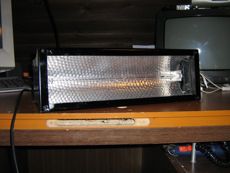

Sziasztok kész a dobozolás
Gratula,jól néz ki!
Lényeg hogy működik is!!!
