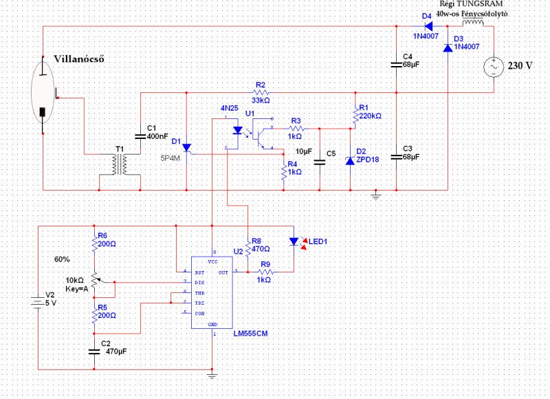

A segítségeteket kérném! Amatőr szinten építettem egy strobit csak van vala egy kis gond.
A következő a hibajelenség:
Elindítom villog, de ha gyorsabban villogtatom (kb 5 Hz)
begyújtva marad a tirisztor. Ha viszont megnövelem a gyújtótekercsel sorbakötött kondi kapacitását akkor kicsit gyorsabb villogásra tudom beállítani, de még így is előfordul hogy begyújva marad. A kondik értéke jelenleg 400nF/db. Ebből van most kettő, ami 33Kohm-os ellenálláson keresztül töltődik 300 V-ra. akkor most vajon merre induljak a hibakeresésben?
Ehhez kérnék segítséget hátha valakinek lesz valami jó ötlete.
(#) Travolta válasza nyitraitomi hozzászólására (») Feb 11, 2010 /
Egy rajzot tehetnél fel, hogy tudjuk miről van szó!
(#) nyitraitomi válasza Travolta hozzászólására (») Feb 12, 2010 /
Itt a rajz!
(#) ShadeW válasza nyitraitomi hozzászólására (») Feb 12, 2010 /
Üdv! Próbáld meg az R2 ellenállás egy 52k-ra csertélni.
(#) Travolta válasza nyitraitomi hozzászólására (») Feb 12, 2010 /
Nem csoda, hogy gyújtva marad.Hiszen a 68µF-os kondival simítod a gyujtás tápját, így tiszta egyenfeszültséget kap, ezért marad gyújtva a tirisztor.
Ennek így kell lennie az tuti!
Még régebben megépítettem akkor is szívtam vele sokat, de akkor sikerült majdnem folyamatos fényig vezérelni! Sajnos már elfelejtettem, hogy mit változtattam rajta.
A gyújtó tápját nem simítom, hiszen egyrészt a villanócső kisüti, másrészt a gyújtótrafóval sorosan levő 400nF-os kondit amikor kisüti a tirisztor, akkor a fesz egy pillanatra leesik 0v-ra.

Egyébként arra gyanakszom, hogy túl hosszú a gyújtóimpulzus.
(#) dB_Thunder válasza nyitraitomi hozzászólására (») Feb 12, 2010 /
Sok az a 400 nF kondi !
Bőven elég a 100nf /400V és 22kohm/ 5W töltő ellenállás illik hozzá, és valóban javasolt külön táplálást csinálni mert mire feltöltődnek a 68µF kondik az is idő!
(#) nyitraitomi válasza dB_Thunder hozzászólására (») Feb 12, 2010 /
Ebben a konstrokcióban mennie kell! Tuti!
A sejtésem részben beigazolódott!
Az 555-ös vezérlést kellett átalakítani úgy, hogy az elkó kapacitását csökkenteni kellett, viszont nagyobb poti kellett, ugyanis az 555 ös nem tudta eléggé gyorsan kisütni az elkót, és túl hosszú volt a gyújtóimpuzus. Így sikerült felgyorsítani stabilan 8-9 Hz-re.
Ja és volt még egy tévedésem. Ha a kondin ez áll 403 akkor az szerintem az csak 40nF nem?
Még kísérletezek a többi alkatrészekkel, de meglesz az!
Még valami! Nem szép megoldás volt annak idején de eszembe jutott hogy csináltam ezt meg kb 10 éve! Nem három drót ment a villanócsőhőz hanem csak kettő, mert az egyik csövem kipurcant és életet akartam lehelni belé. Ezt úgy oldottam meg annó, hogy saját gyújtótrafót készítettem (sajna már elfelejtettem a menetszámokat,de lehet előkerül valahonnan még) ami viszont a cső tápját lökte meg annyira, hogy az el tudjon villanni! Ez olyannyira működött, hogy folyamatos fényig tudtam vezérelni, és nem akadt ki! A RÉGI típusú fénycsőfolytó tökéletes erre a célra mert minél gyorsabban villogtattam annál kisebb lett a fényerő - (10-12Hz körül lehetett észrevenni a fényerőcsökkenést) ráadásul nem fűtött ott nekem több tíz watt ellenállás!

(#) nyitraitomi válasza gleccser16 hozzászólására (») Feb 14, 2010 /
Itt a rajzom, és az enyém sima U alakú aszthiszem 60W/s-os, de bírja! Annyi különbséggel, hogy a C5-ös kodi kapacitását le kell csökkenteni 10µF-ról 1µF-ra.
Kíváncsi lennék a te rajzodra is!

(#) nyitraitomi válasza djlatino hozzászólására (») Feb 14, 2010 /
Hát ezt én nem próbáltam ki!
Kisütött állapotban a kondi zárlat tehát iszonyatos áramlökés a 230-on! Ez neked működik?
A dióda szerintem úgy elszáll mint a sóhaj!
Egyébként kész lett a strobi 30Hz max-ot tud stabilan tehát üzemszerűen most már ráengedhetem a 20 Hz-et.
