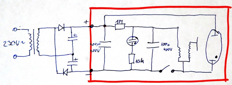

Vakut építek, próbáltam stroboszkópból, végül nem tudom mi lett, de működik (az alábbi kapcsolás kétszerező nélkül, sima egyenirányítóval). Viszont már majdnem 1000 mikrofarad kapacitású kondenzátorbankból kapja a lökést, mégis növelném a fényerejét. Utánaolvastam a fórumon, és mintha azt írtátok volna, hogy feszkétszerezőt kell elé rakni, és akkor kisebb kondi kell ugyanakkora fényerőhöz. Összerajzoltam egy kapcsolást, ahogy gondolom, és ahhoz lenne pár kérdésem. Így működhetne is akár? Ugye 600V fölött lesz, akkor elvileg akkora kondik kellenek bele, amik 600 Volt fölött bírják? Biztosítékot hova kössek, és mekkorát? Mekkora tekercs, és kondi kell a kétszerezőbe? Egyenlőre ennyi, remélem senkinek nem okoztam fejfájást ![]() Köszöni a válaszokat: Tomi!
1000µF ?! :shocking:
Milyen tipusú a villanócső?
ShadeW írta, hogy ha vakunak használom, akkor Ws-ként 16,6 µF mehet neki. Ez egy 250Ws-os cső, így elvileg 4000µF-ig mehet.
Tényleg, még egy kérdés eszembe jutott. Ha megcsinálom feszkétszerezősre, akkor ezt mondjuk a felére le kell vennem?
Negyedére! A feszültség növekedésével négyzetesen nő a teljesítmény.

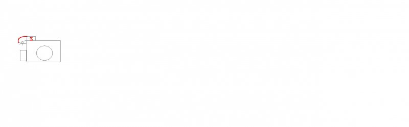

Egyébként a cső olyan gyorsan fog villogni mint a led?A hűtést így képzeltem el.Van a mélynyomó annak a hátolján a mechanikus vezérlés a mésik villogóhoz.Felette egy mikroból szedett ventillátor.A láda tetejére a strobi az egyik oldala nyitott és a ventillátorral egy légtérbe.A rajz mutatja.A másik oldalán meg nyílások a levegő bemeneteléhez.És így folyton cserélődni.
