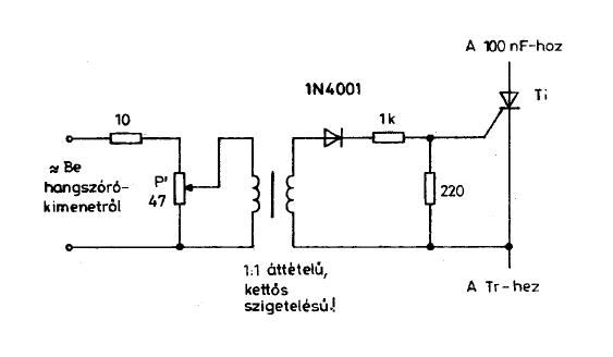

1:1 trafo az mit takar? Miben lehet olyat talalni?
Mongyuk ilyen nekem is van az autórádió végfokban.MF
Tekerhetsz te is olyat egy kis trafót szétszedsz és rátekersz 50-50 menetet
Ja mostmar ertem. Es milyen parameterekkel kell,hogy rendelkezzen ez a trafo? Huzalvastagsag? Miben lehetne talalni ilyet? PC tap-ban van? A kapcsolasban a bementre a vegfok kimenetet kell kapcsolni vagy siman eleg neki egy audio jel PC bol?
Végfok kimenet kell neki. A trafó pedig csak leválasztó szerepet tőlt be. Ki lehet próbálni pc tápból bontott trafóval is. Lehet, hogy beválik. A huzal vékony legyen.

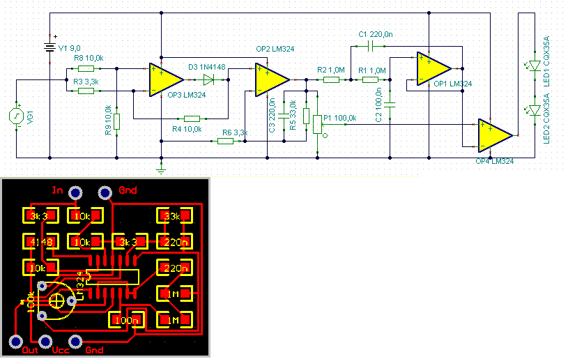

En olyan megoldast keresnek,hogy ne vegfokra keljen kotni,hanem PC kimenetre. Az Lm 324-el mukodo kapcs. vajon menne ugy? A trafo akkor ugye biztonsagi okokbol kell,hogy nehogy direktben erje 220 az adio jelet szolgaltato egyseget.Pl tiriszisztor meghibasodaskor megakadalyozza,hogy a halozati fesz kinyirja az audiot.
Az ic-s kapcsolasnal nincs trafo ez direkt van vagy csak kihagytak? |
