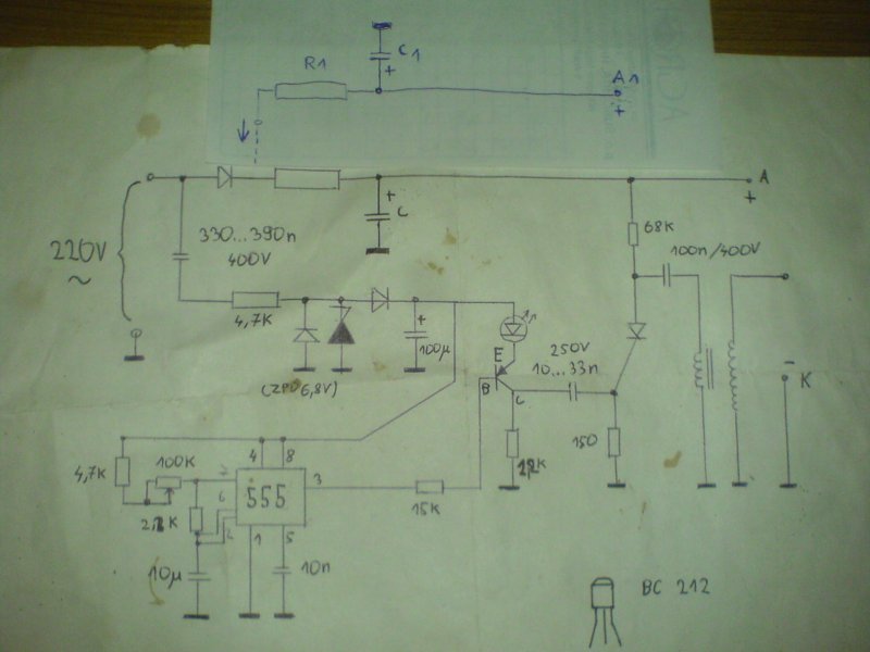

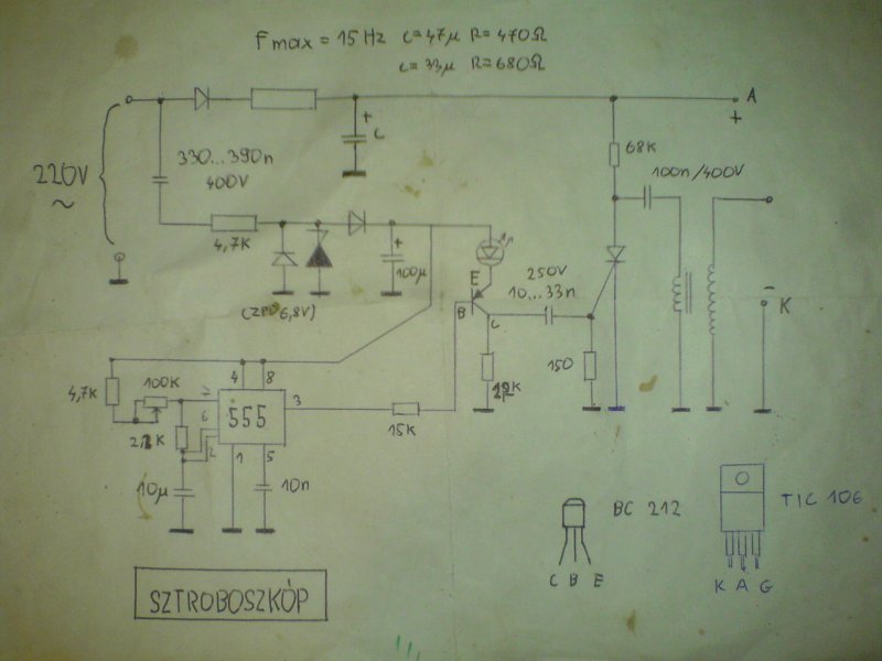

Hello.Mitől lehet az hogy kihagy a strobim gyorsabb villogáson?itt a rajz
Gyenge a gyújtó trafó?Vagy a kondi?
Lehet, hogy a kondi nem töltődik fel!

Hello.Megépítettem ezt az alap kapcsoástBővebben: Link
A kérdésem hogy a kiegészítést hogyan kell bekötni.A dióda milyenre cserélni.A pluszzt a dióda ás az alap ellenállás közé kell kötni?
Megépítettem ezt a kapcsolást: http://www.hobbielektronika.hu/kapcsolasok/stroboszkop_oldal2.html de a cső nem gyújt be csak a glimm villog. Trafót nemkaptam hozzá már majdnem egy hónapja igérgetik a boltban ezért egy házilag tekertet használtam. 1:60 arányban van tekerve primer: 20 szekunder: 1200. Mi lehet a baja? Van valaki aki ezt megépítette? Előre is köszönöm Csaba
Próbáltad már megforditani a gyújtótrafód szekunder kivezetéseit?
Én is ezt építettem meg. Csak én össze építettem egy feszültség kétszerezővel.
Azt tudom mondani hogy ellenőrizd, a villanócső anódja és a katód jó polaritáson van-e. ( Cső feketített része a negatív). Élesztésnél nekem sem működött. 2 nap kellett mire rájöttem hogy meg kell fordítani a csövet, mert 320V-on nem gyújt be ha fordítva van. 650V-nál nekem már mindenhogy begyújtott. Ja és ha működik a gyújtótrafó, azt szabad szemmel is lehet látni, ha működés közben lekapcsolod a lámpát és közelről megnézed a csövet, akkor halvány kis kék ívek keletkeznek a csőben, azon a frekvencián ahogy villog a grimmlámpa. Remélem tudtam segíteni.
Először nézd végig a forrasztásokat hogy mindenhol jó-e.
A trafónál arányokban nincs gond de gondolom lakkozott dróttal tekerted.nézd meg hogy ahol beforrasztottad lekapartad-e a lakkozást.Különben nem fog menni.A trafót mire tekerted?

A lakkozást lekapartam műszerrel ellenőriztem is hogy minden érintkezik-e. A trafó légmagos, papírhengerre van tekerve. A cső anódja és katódja megkapja a 320V-ot megmértem műszerrel. Sötétben sem láttam semmit a csőben pedig mindkét bekötést kipróbáltam.
Az alkatrészlistán 33nF/400V kondi van írva de a beültetésben 47nF-os van. Én a lista szerint vettem a cuccokat, vagyis 33nF-ost kaptam. Lehet, hogy ezzel van a baj? Ez a kondi sül ki a trafó primer tekercsén keresztül. Van itthon egy 150nF/400V-os kondim ha azt beteszem a helyére nem füstöl el semmi?
Az lehet, hogy a cső gyári hibás? Ki tudom valahogy próbálni vagy mérni, hogy jó-e?
Ott van elrontva hogy légmagos a trafód !
Tegyél bele vasat! Jó a régi rádiókba található hosszú ferrit darabja.
Tettem bele vasat, ferritet és csavart is, de egyikkel sem gyújtott be a cső. Megpróbáljam a 150nF-es kondit?
Én nem kaptam boltba 47nf-os kondit és úgy oldottam meg hogy 2 db 100nF-os sorba kötöttem, így lett 50nF.
Egyébkét én próbálgattam nagyobb kapacitással is, 100nF nál nekem már nem nagyon akart gyújtani a trafó. De lehet mivel neked házi készítésű a gyújtó, azért nem jó a kondi. Meg kell próbálni, tönkre nem fog menni ennyi kapacitástól.
Beforrasztottam a 150nF es kondit és tettem a tekercsbe ferritet. Néhányszor villant a cső, de már nem akar begyújtani. Kék ív látszik benne sötétben. Mit lehetne még változtani rajta?
Na. Pont ugyan ez volt nállam is élesztésnél (hármat villant és kész). Akkor most ellenőrizd hogy jól van e bekötve a cső. Feketített rész a negatív polaritás legyen. Ha nem így van akkor fordítsd meg a cső polaritásait, nekem így már működött. A halvány kék ív már jó jel.

A cső jól van bekötve, valami más probléma lehet. Veszek majd gyári trafót, ha valamikor megérkezik a boltba, lehet, hogy az segít. Kondit vegyek 47nF-ost, vagy jó ez a 150nF-os is?
Van esetleg még valami ötlet hogy lehetne életre kelteni a cuccot?
Gyári trafónak tedd bele a 47nF-os kondit. Mekkora kondit raktál puffernek és milyet? A kapcsolásban (ha 250ws-os) csöved van akkor kevés a 8,8uF. Én 320-nál 18-20µF-ról járatnám. És az a előtét ellenállási nem épp a megfelelő. Tegyél bele inkább egy 500ohm vagy ilyesmi értékűt, mert a 1,5kohm nagyon sok. Ezeket próbáld még meg. Ja és még annyit hogy puffernek ne elektrolit kondenzátort használj, hanem motorindító fóliakondit. Az elektrolit lassabban töltődik és nem bírja (melegszik) és fel is robbanhat.
