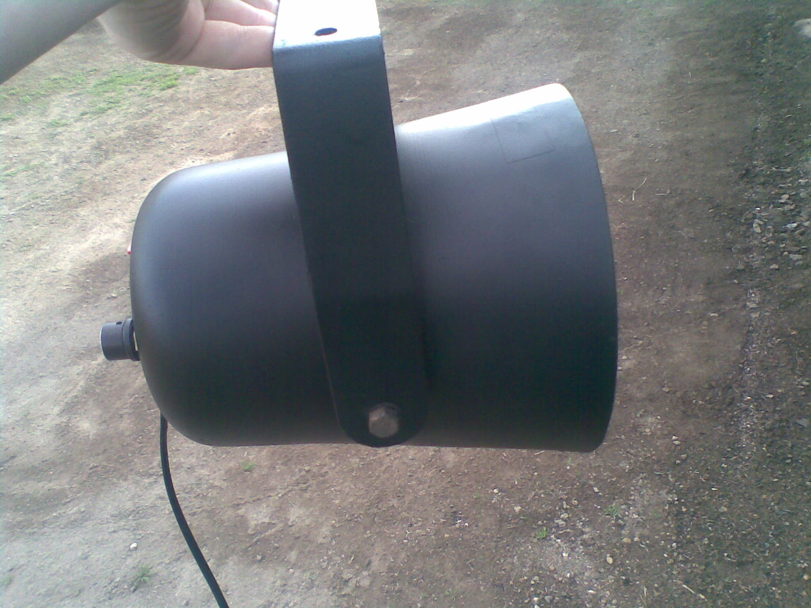

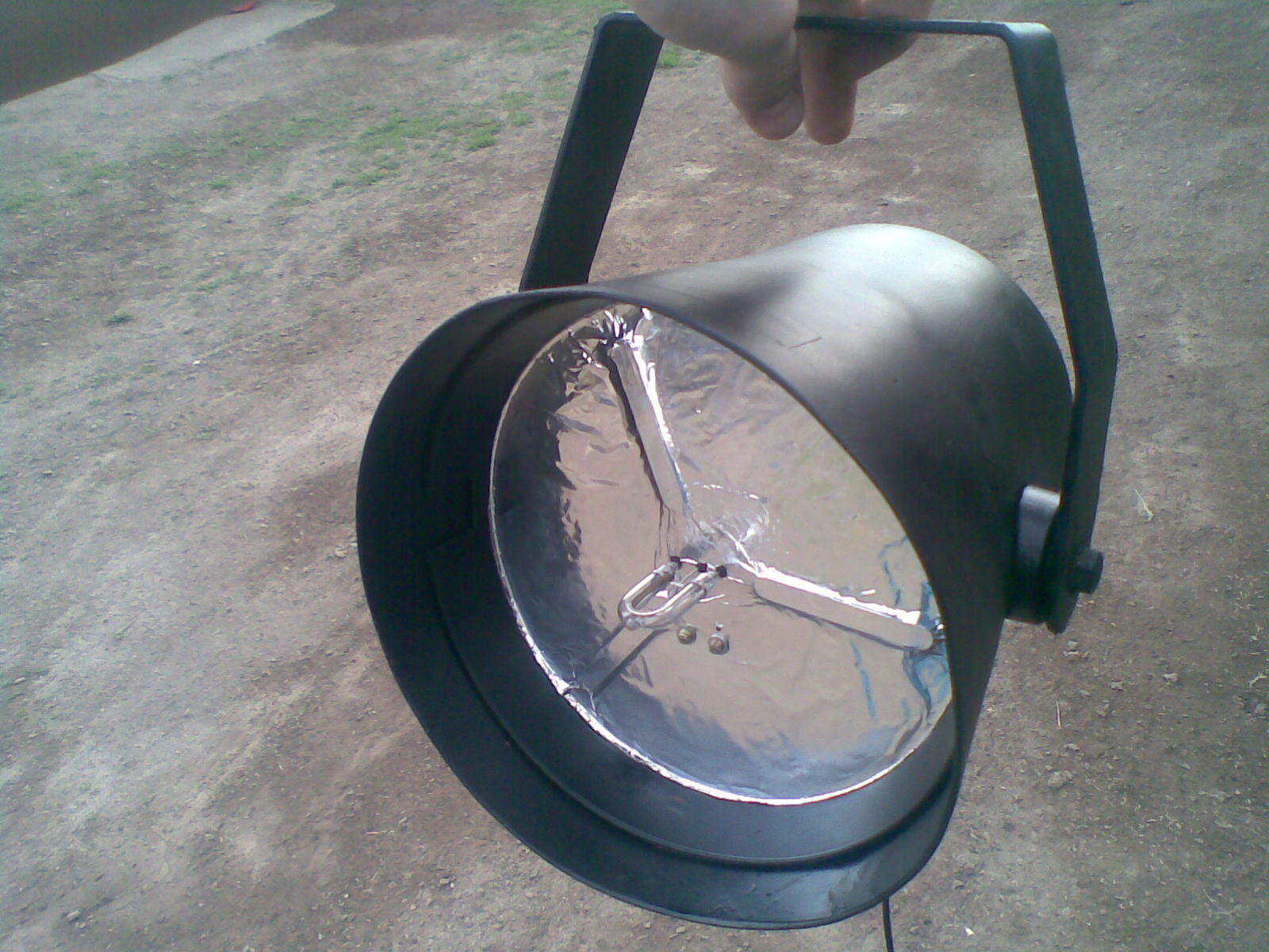

(#) gleccser16 hozzászólása Máj 4, 2010 /
Helló!
Ma elkészültem legújabb projektemmel, egy hang vezérelt stroboszkóppal. A villanást egy 60Ws-os villanócső szolgáltatja. Puffernek egy 50µF-os üzemi kondenzátort használtam, a doboza pedig egy vasút állomásról származó hangos bemondó lett.
A stroboszkópot az erősítő hangfal kimenetére kell csatlakoztatni. A bemenet után van egy fefül áteresztő szűrő, egy potméter majd egy leválasztó transzformátor.
Így nem az erős dübbenésekre, hanem a tapsra vagy magas dobra villan. A cső elektronika része az oldalon is megtalálható 250Ws-os csőjé. Tökéletesen működik.
Szerintem nagyon jól sikerült. Itt van pár kép:
