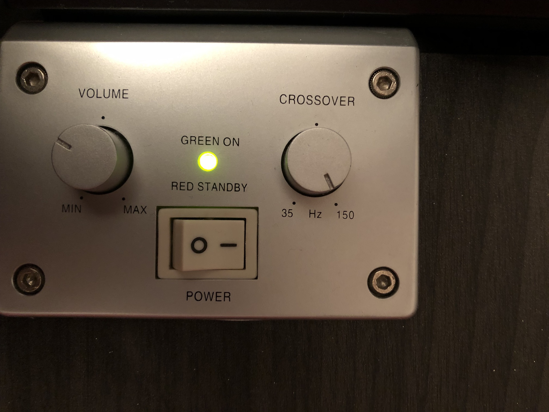

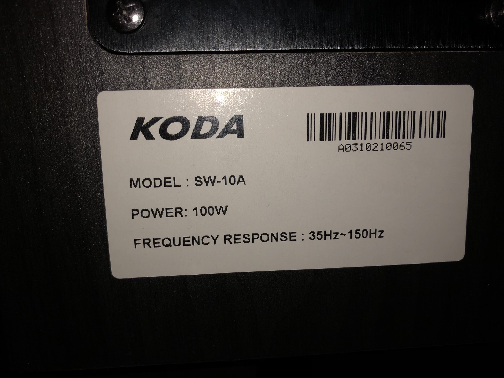

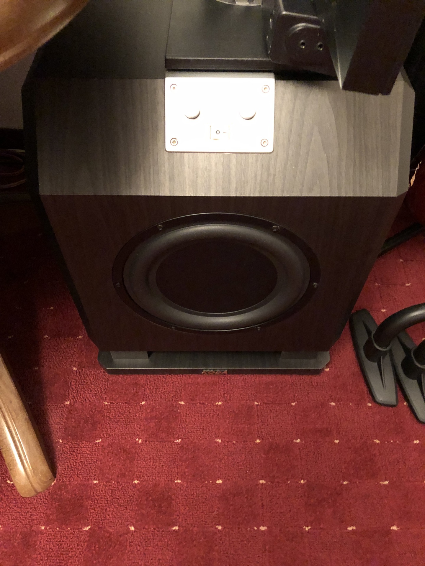

(#) szabi_zoli82 hozzászólása Júl 22, 2019 /
Sziasztok! Van valakinek ötlete vagy tapasztalata hogy miképpen tudnám átalakítani a képeken látható subwoofert? Gyárilag nem kikapcsolható az autostandby funkciója, és ha halkan hallgatom folyamatosan ki-be kapcsolgat ha a jel néha változik. Még nem bontottam rommá hogy megnézzem a lehetőségeket, remélem hátha van valakinek tapasztalata. Ha más nem az hogy hol milyen áramköri részt keressek. Teljesen nem kapcsol le, mert relé nem 'dolgozik' ilyenkor. Mint ha csak egy komolyabb 'mute' lenne. Így hogy nem kikapcsolható az autostandby teljesen értelmetlen hogy benne van. Tudom hogy így kicsit ötletelős a történet, de bízom az ötletekben. Köszönöm.
