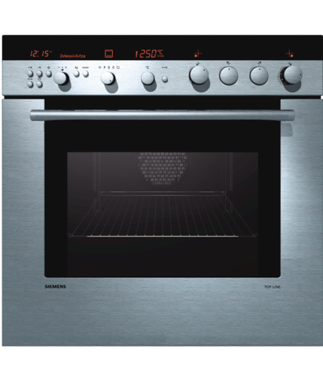

(#) akovacs15 hozzászólása Nov 28, 2016 /
Üdvözlet!
Kaptam az ismerőseimtől egy Siemens HE68E54/02 tipusú villanytűzhelyet ami nagyon megkímélt újszerű állapotban van. A sütőajtó nem lenyíló hanem fiókszerűen gördül ki a kályhából a tepsikkel együtt,így nem kell a forró sütőbe nyúlkálni.
Sajnos van egy nagy hibája hogy a beállított hőmérsékletet nem tartja hanem jóval forróbb,pedig a kijelző a 100 celsius fokot mutat a sutő tényleges hőmérséklete 185 celsius. Egyetlen programon jó az Umluftgrill nevű program. Itt a beállított illetve az ellenőrzött hőmérséklet is jó. Külső irányított hőmérővel ellenőrizve illetve ha kikapcsolom a sütőt a maradékhőt a kijelzőn le lehet olvasni. Itt pontos. De sajnos a suti illetve a hús alja nem sül meg.
A Siemens szerviz
egy vagyonért jönne ki bevizsgálni illetve közölni hogy mi a hiba (cseréljek vezérlőelektronikát 96800 ft ért) Javítást nem vállnak.
Magyarországon nem forgalmazták csak német nyelvű használati utasítást tudtam szerezni a Siemens Magyarország szervizétől.
Valakinek hasonló problémája volt-e illetve tud-e megoldást.
A tűzhely három-fázisra van kötve.
Semmilyen hibakódot nem ír ki.
Köszönettel.
(#) Gafly válasza akovacs15 hozzászólására (») Nov 28, 2016 /
