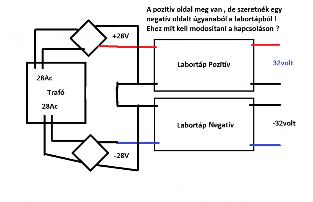

Helló a sorosan kötöm a két tápegységet lesz 60 volt pluszom ... rajzold le hogy te hogy gondoltad ? Szerintem csak a egyenirányító hidat kell módosítani, tranzisztorok cseréje NpN-ről PnP-re , diódákat meg e kell fordítani mivel negatív feszültség folyik végig ..D3/D6 de ha rosszul látom javíts ki .

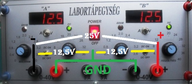

(#) Ghoost válasza Monster02 hozzászólására (») Jan 1, 2013 /
Azt ajanlottam, hogy az egyik tap pozitivjat kösd ossze a masik negativjaval. -zöld vezetek-
Ehhez a ponthoz kepes
- a baloldali csatlakozon MINUSZ -jelen esetben -12.5V-ot merhetsz - fekete vezetek.
- a jobboldali csatlakozon POZITIV -jelen esetben +12.5V-ot merhetsz - piros vezetek.
A piros es fekete pontok kozott valo igaz dupla feszultseget -25V-ot- merhetsz!
Igy segitsegedre volt tanacsom.... ?

(#) Monster02 válasza Ghoost hozzászólására (») Jan 1, 2013 /
Szia ! Nem célom összekötni a tápot sorsosan , ne haragudj de az ötleted jó . Nézd meg a kapcsolási rajzot , én azt szeretném úgy megoldani hogy pozitív helyet negatív jöjjön ki ?
Az az a negatív ágat szeretném szabályozni 0/32 voltig 0/3.5A ig negatív körülmények között. Az én elképzelésem képen csatolva .

(#) Ge Lee válasza Ghoost hozzászólására (») Jan 1, 2013 /
Ha ez vigasztal akkor én értem. Azt is amit te mondasz, és azt is amit ő szeretne. Azt azonban ezzel a kapcsolással nem lehet megcsinálni, hogy negatívban szabályozzon. Ő olyat szeretne, ahol van a föld, és ahhoz képest van szabályozva a két tápág, mint pl. ezen a rajzon.

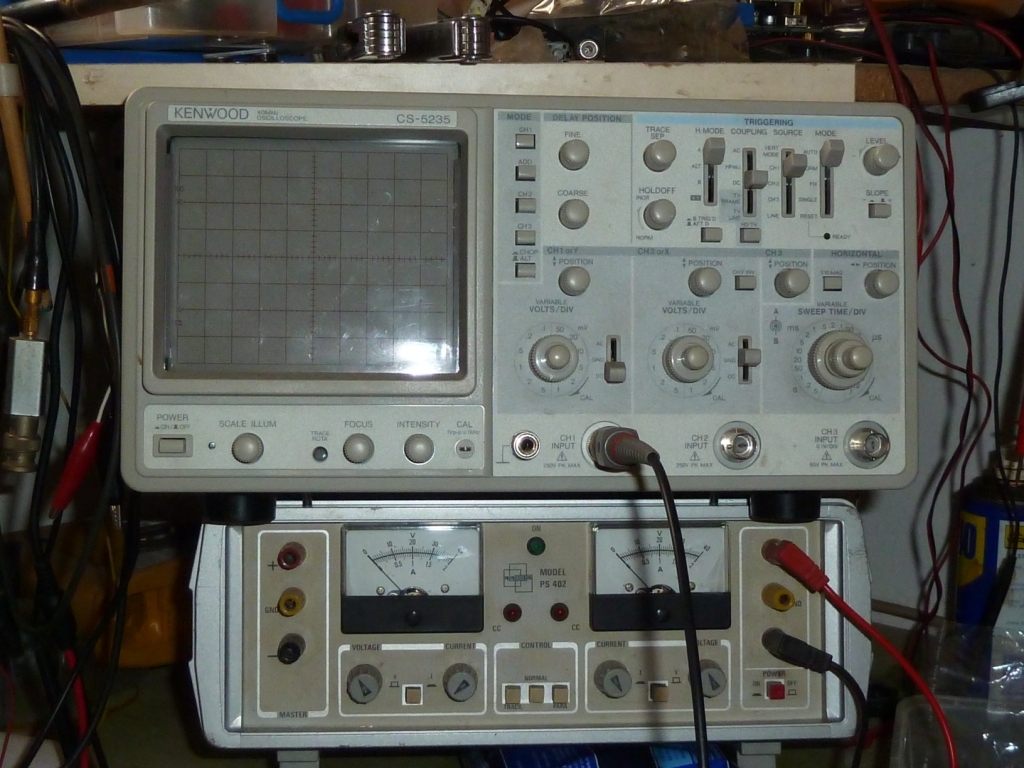

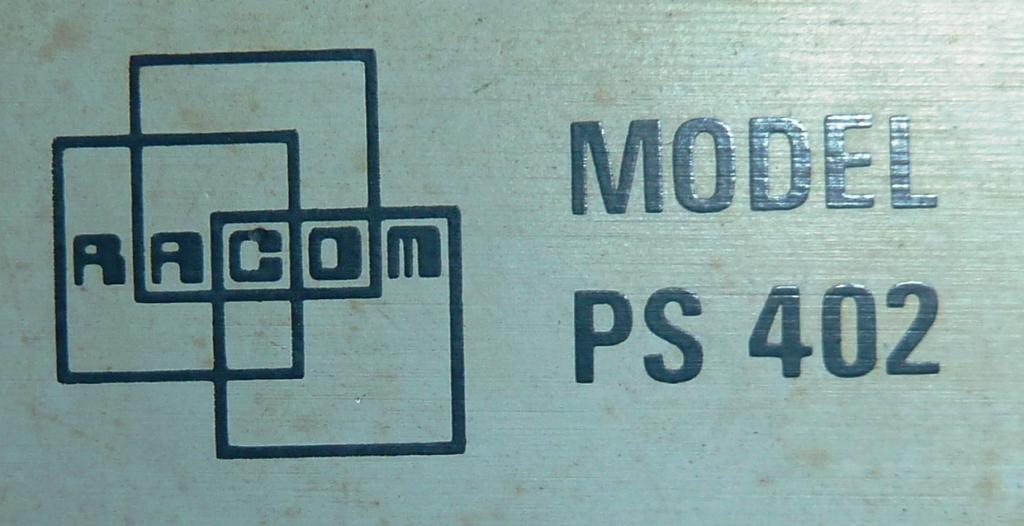

(#) efraim hozzászólása Ápr 23, 2013 /
Kedves fórumtársak,segítséget szeretnék kérni. A napokban az ölembe esett egy kettős labortáp, kisebb hibával. Csak egy diódát kellett cserélnem és cserére szorulnak a potenciométerek is, már csak a e-bay csomagot várom. A problémám az, hogy nem tudom beazonosítani, nincs hozzá kapcsolási rajzom, a neten semmit sem találok róla.
Az egyetlen a gyártóra utaló logo a RACOM és a model PS 402 ami arra utal, hogy 40 V-ig szabályozható és 2 Ampert ad le csatornánként.

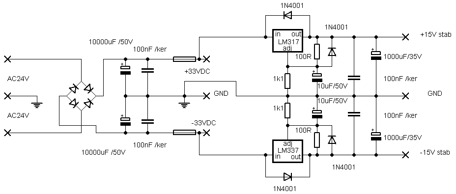

(#) vardav hozzászólása Márc 8, 2014 /
Sziasztok, van egy LM337-es és egy LM317-es IC-m itthon, megoldható ezekből egy szimmetrikus táp? A két IC-t külön potméterrel szabályoznám.
(#) vardav válasza vardav hozzászólására (») Márc 8, 2014 /
Például ebbe az áramkörbe elég egy-egy ellenállás helyett potmétereket beépíteni?

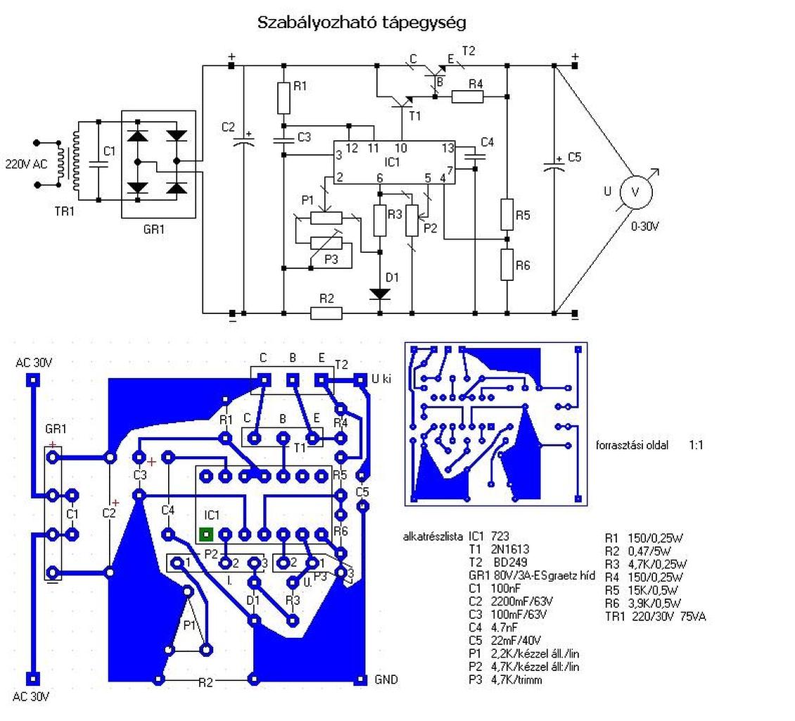

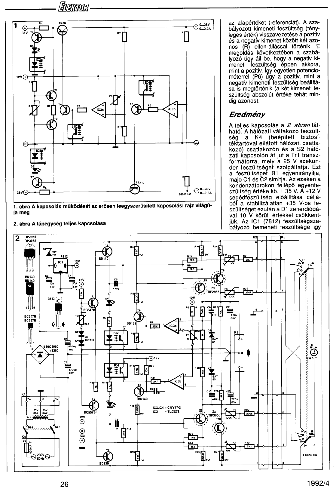

(#) zosza18 hozzászólása Máj 1, 2014 /
Lenne egy olyan kérdésem, hogy adott egy kapcsolás. (mellékelve) Ezt akarom megépíteni illetve ennek a negatív változatát. A 723-as adatlapján látottakból meg lehet csinálni. Nekem ez az áramkör kellene, csak negatív szabályozással. Elég ha a tranzisztorokat PNP-re cserélném, a kondik polaritását is cserélném és a diódáét is? Vélemény? Ötlet?
(#) proli007 válasza zosza18 hozzászólására (») Máj 1, 2014 /
Hello! Nem igazán. Mert egy tranyós tápnál azt elkövetheted hogy megcseréled a tranyókat kondi és a táp polaritását. De az Ic-ben hogy cseréled ki a tranyókat? Az adatlapon van negatív stabilizátor, de ha megnézed az fix feszültségű. Mert az IC-t is a táp kimenete táplálja, az meg nem mehet 10V alá. Vagy lebegőpontos stabilizátor képzelhető el, de annak meg van minimális terhelése, hiszen az adja egyben az Ic tápáramát is.
Vagy is a megoldás olyan problémákat vet fel, ami mellett már nincs értelem a 723 alkalmazásának. Egyébként ez a rajz is csúsztatás, mert az IC differenciál erősítőjének bementi feszültsége nem mehet 2,5V alá. Vagy is így nem szabályozhat 0V-tól.
(#) zosza18 válasza proli007 hozzászólására (») Máj 2, 2014 /
Helló! Köszönöm a gyors választ! Nem gondoltam végig normálisan tényleg ezt a kapcsolást, igazad van. Hirtelen belenéztem az IC adatlapjába és megláttam a negatív tápot, ebből gondoltam kiindulni, de nem olvastam el rendesen csak futtába mert siettem, de így átgondolva már, mint ahogy Te is írtad, nem lehet ezt kivitelezni. Azt amúgy tudtam, hogy "paraszt vakítás" csak a 0-30V, de úgyis kb. 3V szokott a legkisebb feszültség lenni, ha kell, az alatt meg van akku és azzal oldom meg. Köszönöm azért a segítséget!
