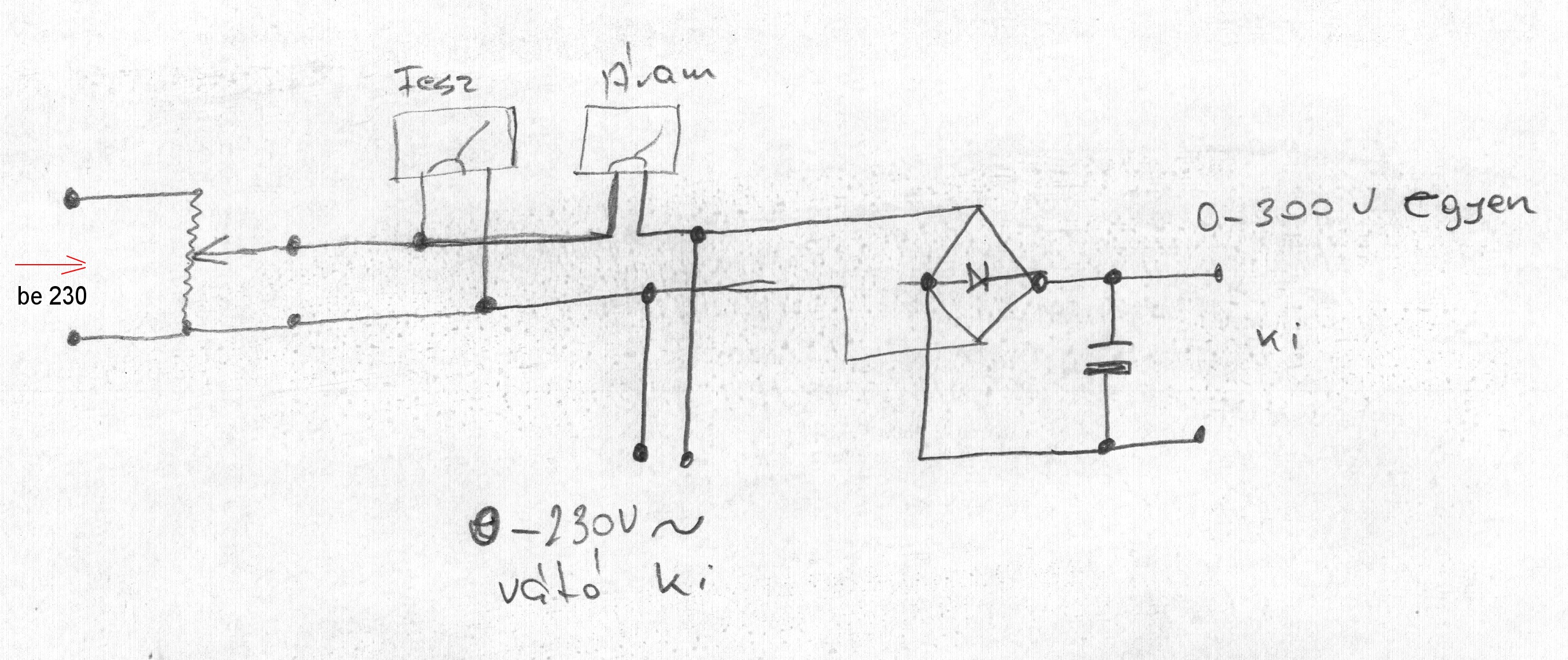

„de lerajzolom ha kell”

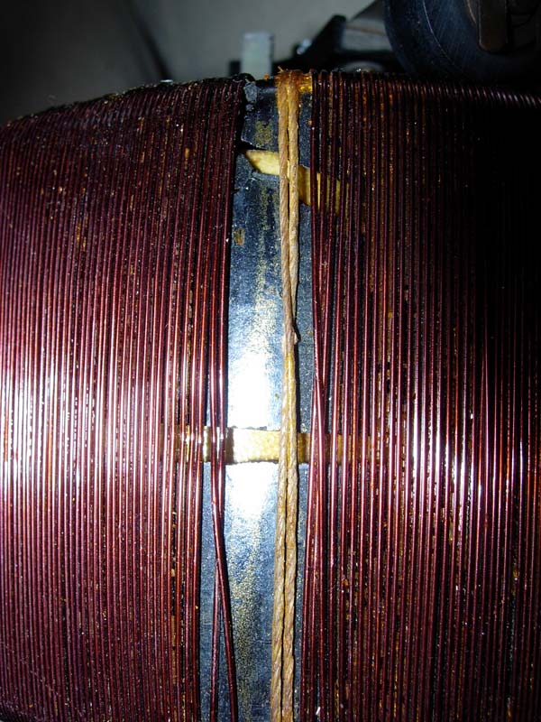

És itt van 2 kép amint ígértem, csak úgy nagyjából, hogy szemléltessem az arányokat. És még mielőtt megszóltok h miért van beszixalagozva az oldala, hát azért, mert 1v.2 helyen hibás a zománcszigetelés és eccer úgy megrázott, h anyu bejött h miért káromkodok ennyit és ilyen hangosan, most már befejezhetném !

(#) Fery válasza Fery hozzászólására (») Aug 7, 2007 / 4
Szia Itt a skicc csak kézzel lefirkantottam remélem kiigazodsz rajta, más rajzom nincs
A kijáraton van még egy 1 Amperes bizti.
Ja a graetz 300V 2 Amperes a kondi meg 150 mikró 400 voltos

(#) válasza Fery hozzászólására (») Aug 7, 2007 /
Köszönöm szépen, énmeg azthittem, h vmi überbonyolult kapcsolás
Egyébként tökéletesen megfelel, köszi mégeccer.

de, sajnos azt hiszem már tudok.......lécci nézzétek meg a képeket, kíváncsi vagyok a véleményetekre. az elsőn az a kérdés, h azon a darab szigszalagon vajon a trafó lejött zománcszigetelését látom-e. a másodikon az a kérdés, h azok a menetek vajon tényleg összeégtek-e. a harmadikon pedig az, h a vasmag közepén az a rés az talán egy illesztés? végigfut körbe az egész trafón. és ráadásul egy helyen /csak ott látom.../ meg is repedt a vasmag, az szintén a 3. képen van felül.....gondolom a vasmagos a legnagyobb baj, bár ki tudja, így ezek után... ezek gondolom elég nagy problémák, pláne így egyben.... :no:
csak azt nem tudom h anno ezek hohgyhogy nem tűntek fel /mondjuk ingyen volt szal nem arról van szó/
(#) válasza hozzászólására (») Aug 7, 2007 /
Közben méregettem a cuccot, és rájöttem, h az első képen vszínűleg elöregedett lakk van, amivel bekenték még anno a meneteket, h ne zizegjenek. menetzárlat nem valószínű hogy van, rendesen megmértem a szekundert menetről-menetre, és mindenhol ugyanakkora az ellenállás. A második képen is nyilbán az az elöregedett lakk látszik... körömmel simán lejön, alatta meg ép a drót!
most már csak a vasmaggal van bajom, az tényleg törött a 3. kép szerint, és ez gondolom nem túl jó... ez hogy befolyásolja a működését?

Erre nem válaszolt senki, akkor a következő van: így nem jó, mert te az ohm-os ellenállást fogod mérni valószínű ... mérd meg tolómérővel a feltekercselt huzal átmérőjét, számítsd ki a keresztmetszetét és szorozd be 2,5 amper/mm2-tel. Csúcsban 3-mal is számolhatsz, mert tud hűlni... ezt megszorzod 230-cal, ez a bemenő teljesítmény. Nyilvány a 130 max miatt ezt nem tudod levenni.
A harmadik képre visszatérve - látszik törés, de biztos, hogy az maga a vas? A tekercs nincs megsérülve, akkor hogy hiányzik egy kis darab? Nem valami bevonat csak?

Bevonatnál nemtom mire gondolsz, egy lakkbevonat van rajta, az akar nagyon lejönni, és arről hittem azt, h megolvadt a drót. a másik pedig, h ott nem hiányzik 1 darab a tekercsből, hanem ott ér véget! bal oldal a tekercs eleje, jobb oldal a vége ahogy tekerem rajta a csúszkát. hát ennyi, köszi a segítséget, mindjárt kiszámoolom a teljesítményét, és akkor kiderül a tuti, mert már kezd gyanúsnak lenni h esetleg nem is arról a bizonyos trakis trafóról van szó
Amúgy azt nem tudod véletlenül, h ha a mag télleg sérült, akkor ez hogy befolyásolja a trafó működését?

Ha egy "mag " sérült (légrés keletkezik, vagy hiányzik egy darab..), akkor nagyobb primer áram van állandóan és leég a trafó, vagy nem visz át annyi teljesítményt.
