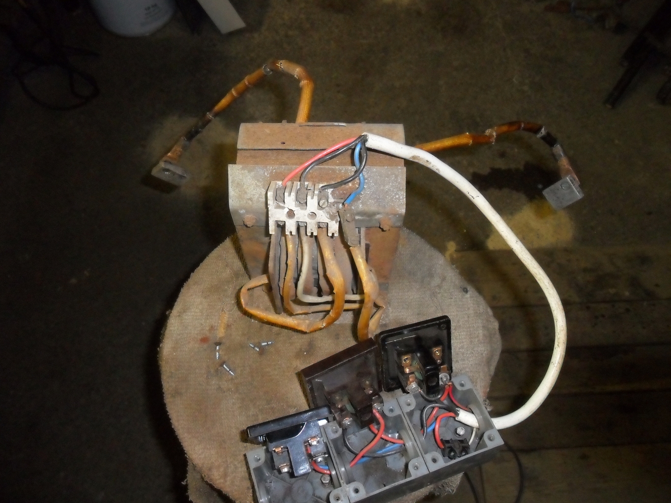

(#) frank tibor válasza Wuti91 hozzászólására (») Feb 6, 2013 /
Szerintem használható forrasztónak. Ha szerencséd van még tekercselése is jó. Próbáld ki egy fűrészlapdarabbal mennyire izzít.

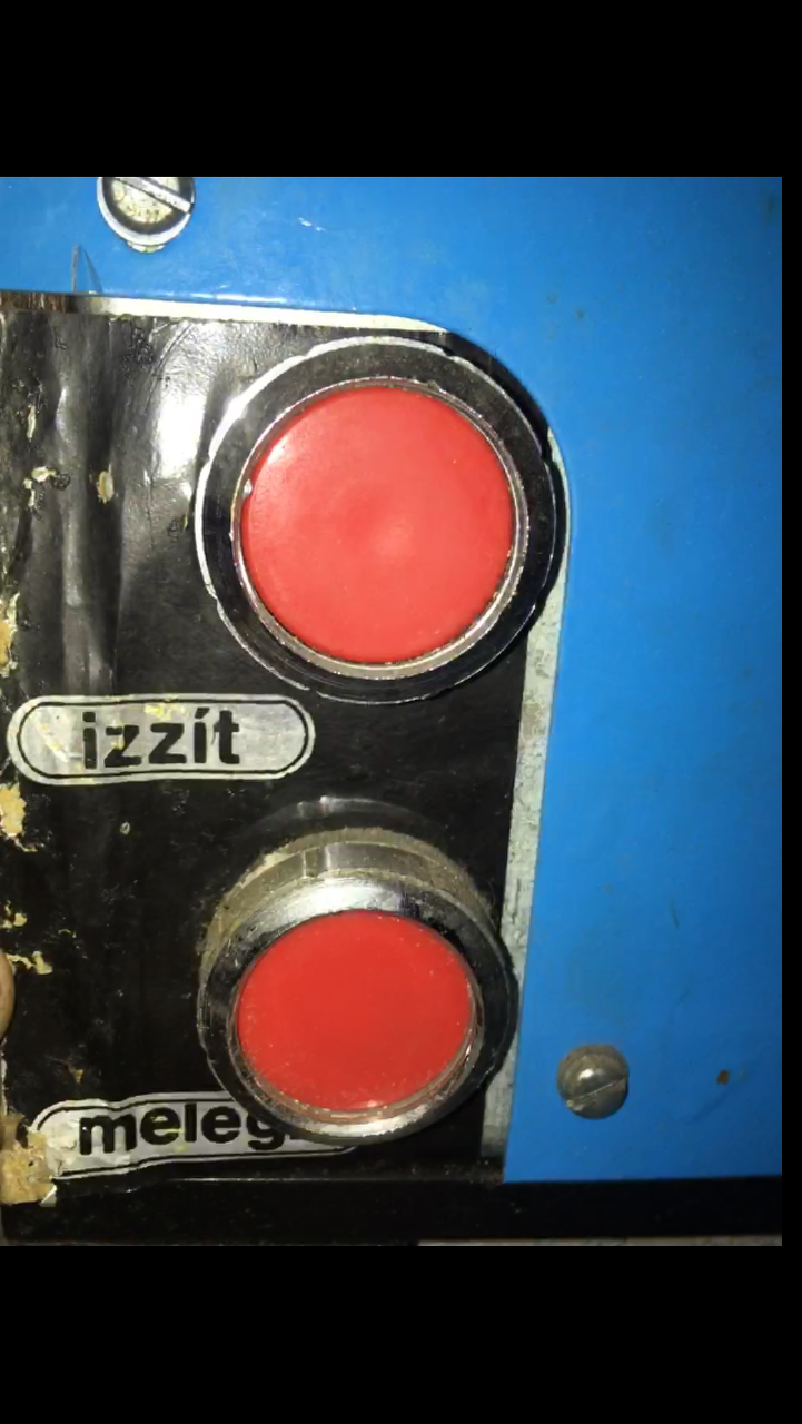

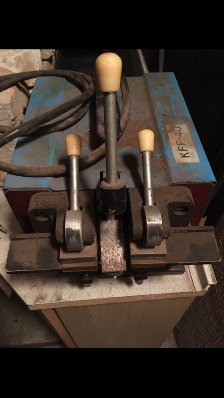

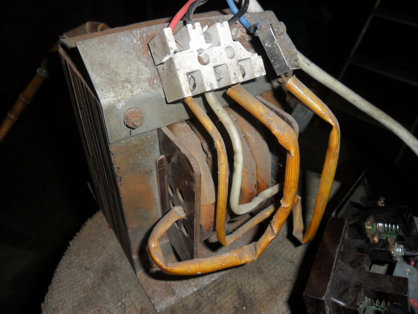

(#) Wuti91 válasza frank tibor hozzászólására (») Feb 6, 2013 /
Csak simán a két kivezetésére és a a kapcsolókat nyomkodva? Az nem is írtam, hogy 3 nyomógombos kapcsolóval van ellátva (3. képen nagyjából látszik) és a hálózati kábel is rá van már kötve.
A gombokat csak egyesével nyomd, a szekunder végeket 4-5cm távolságra kösd a laphoz akár pillanatszorítóval is próbálhatod.
Oké! Megyek megcsinálom, majd írok h mi lett.

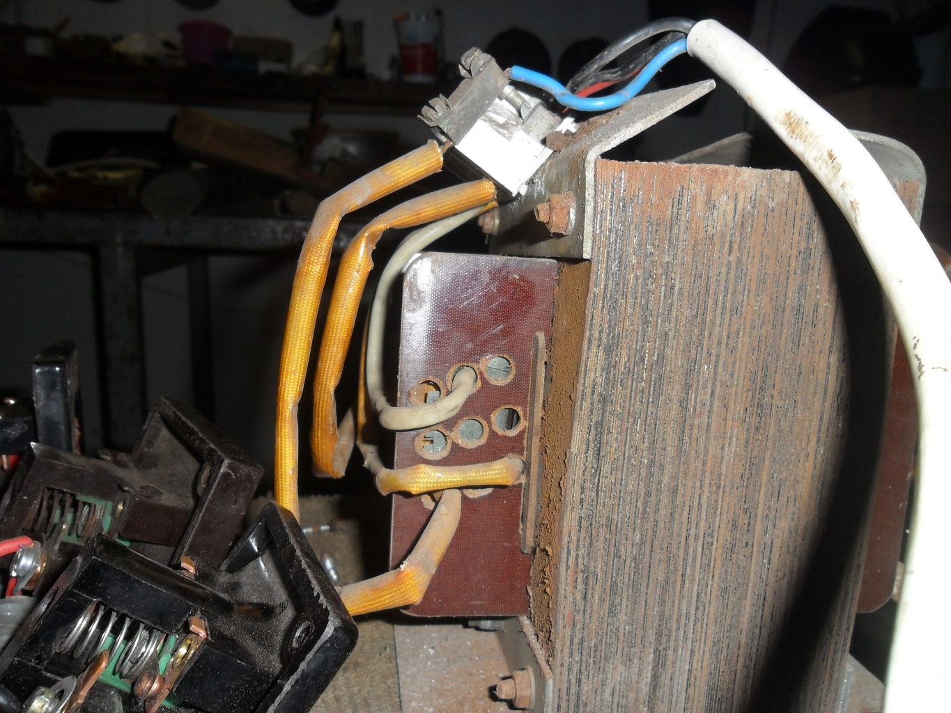

(#) Wuti91 hozzászólása Feb 6, 2013 /
Működik rendesen, mind a 3 kapcsolót nyomtam és egyre jobban izzott. 3 fokozatú 1 lágyítás mert ezt sokáig kellett nyomni és alig izzott és két izzító kapcsoló van rajta.

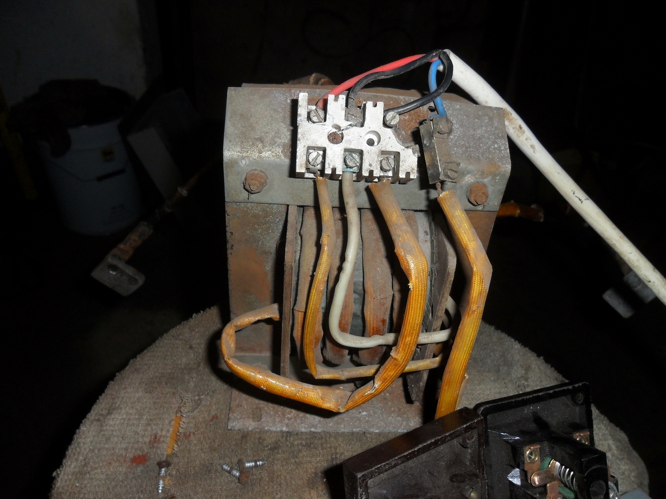

(#) Wuti91 hozzászólása Feb 7, 2013 /
Szerintetek melyik az erősebb izzító gomb és mennyi menetszám lehet a primer tekercsen?
Primer: 1 mm átmérő, 4 helyen csapolt tekercs
Szekunder: 8 mm átmérő, 4 menetszámú tekercs
Vasmag: E I vasmag 130x147x78 mm (szé, mag, mély)
